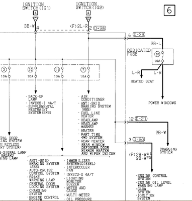

Simply Man
- Сообщения: 291
- Зарегистрирован: 07 апр 2016, 08:04
- Мой автомобиль(и):: Montero 3 Limited 2000
- Откуда: Пермь
- Благодарил (а): 12 раз
- Поблагодарили: 34 раза
Re: Пропадает индикация на приборке. Проблема.
Если что вот твоя схема по плюсу - от IG1 питается через 11-й предохранитель приборка и ЭБУ (чем можно обосновать незапуск), от IG2 - кондиционер и прочее. Схема правда только 2001-го года, но вряд ли что-то сильно поменялось.
