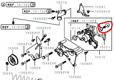

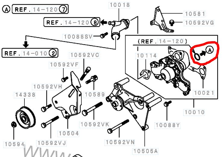

audi_sigara писал(а):Проблема решена. Поменял помпу (взял GMB), грм трогать не стал, т.к. еще свежий стоит. Кольцо, которое вместе с помпой идет - НЕ ПОДХОДИТ! Заказывал его отдельно MD030763. Так что кто будет менять, можно зависнуть из-за маленького колечка. Теперь фриз из бачка не уходит)
Мне для понимания матчасти... Речь о колечке на рисунке?

Да, именно о нем :)
точно так, с помпой идет в 2 раза больше кольцо хз почему
