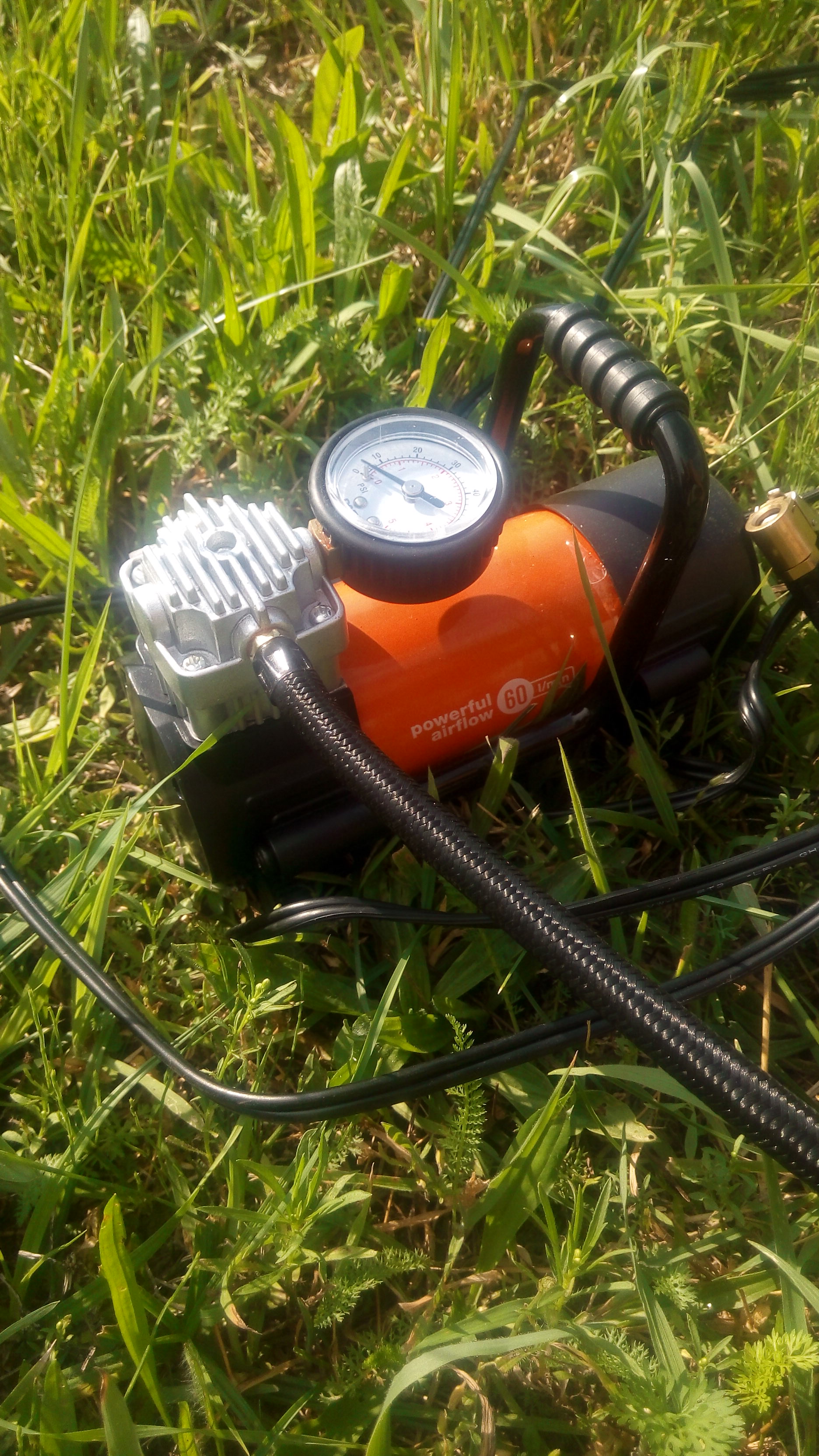

Уже лет 10ть использую компрессор Качок К60, помещается в правый бардачок в багажнике спорта. колёса 265\75 R16 качает нормально, хоть и долго.
Насчёт качать серьёзно и немало не знаю, 4е колеса подряд качал с перерывами.

У меня как раз этот К60. Он, конечно, компактный, и очень удобен для подкачки, т.к. автоматический. Но все 4 колеса с 0.7 до 2.2 он около часа качает, не меньше. И это у меня колеса 32', сколько он будет качать бОльший размер, даже представить боюсь.

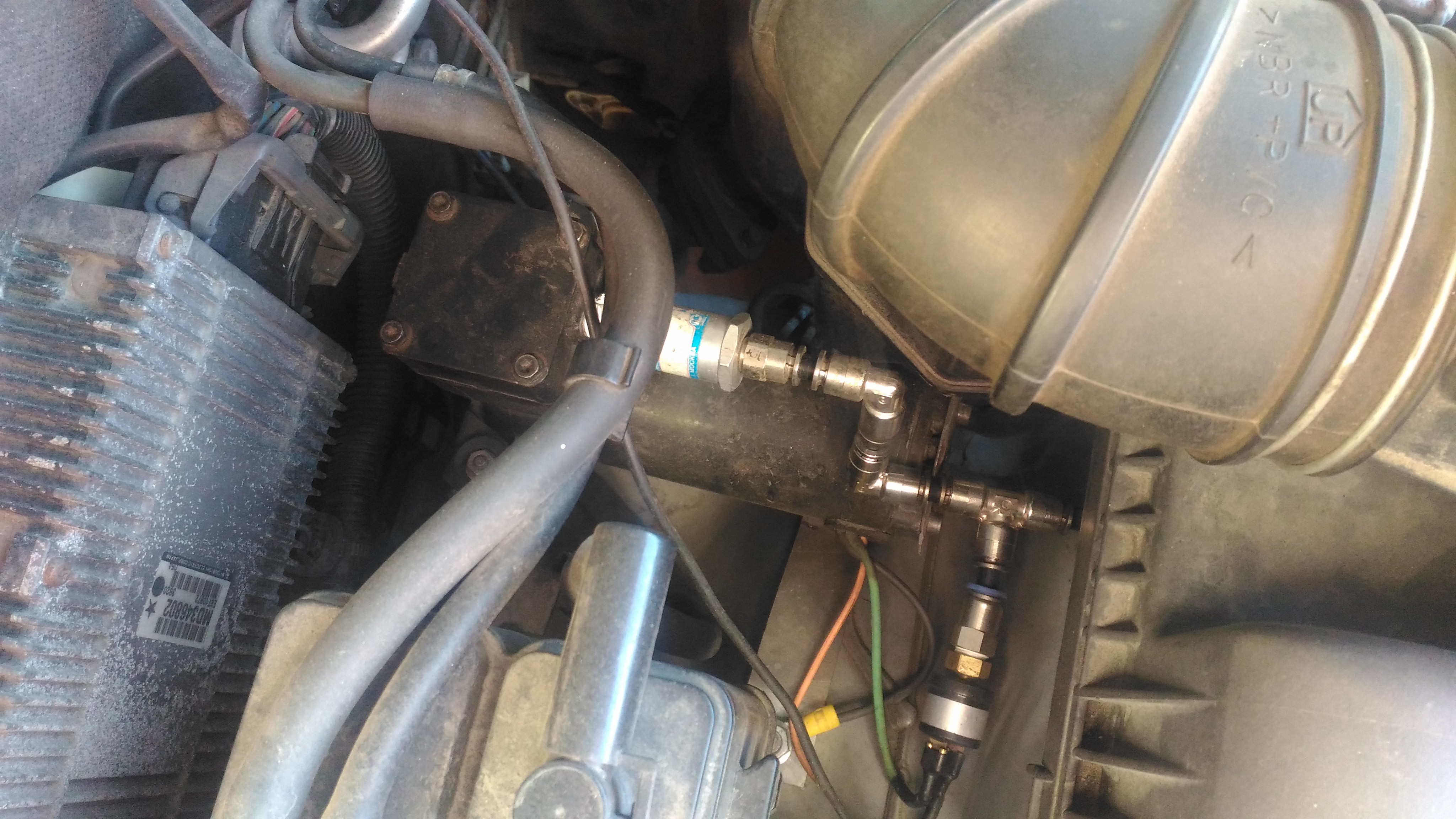

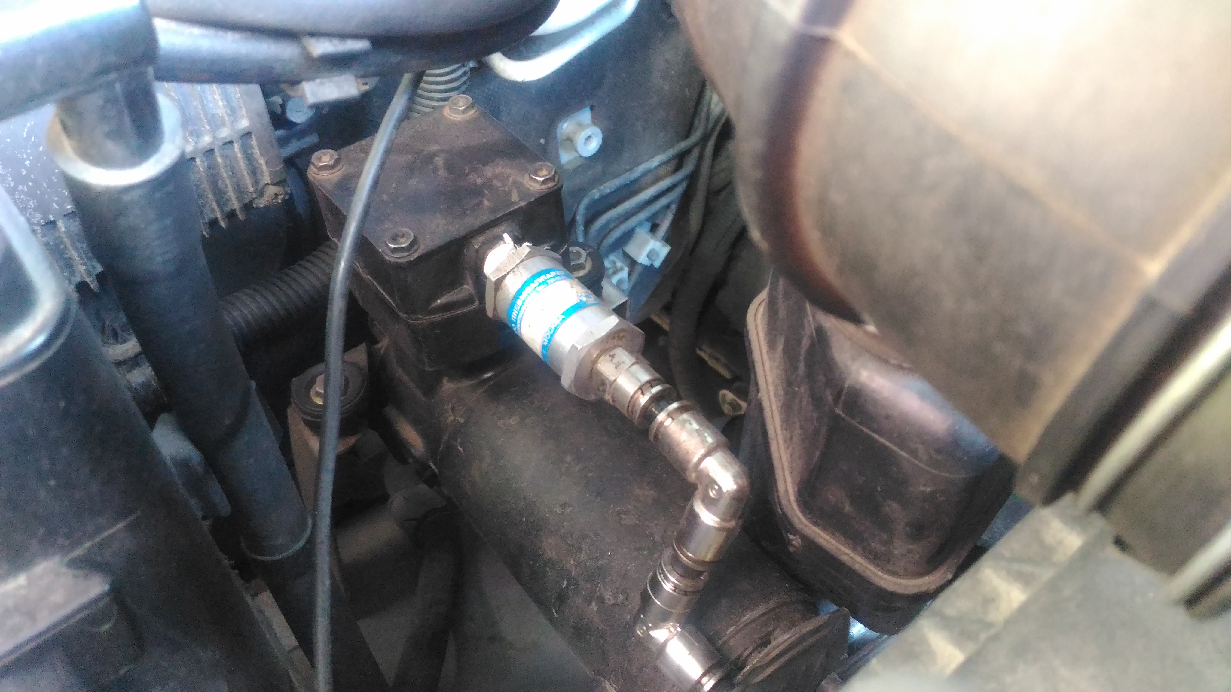

Вот себе в "трюндель" внедрил пневмосистему. Рессивер "беркут" 9,5л в переднем бампере, быстросъём под капотом, давление 8,5, манометр в торпеду, включение только при запущенном ДВС, сейчас собираю компоненты для пневмоподвески.
Время наполнения рессивера от 0 до 8,5 3,5мин.
Есть ещё один компрессор, думаю в параллель пустить.

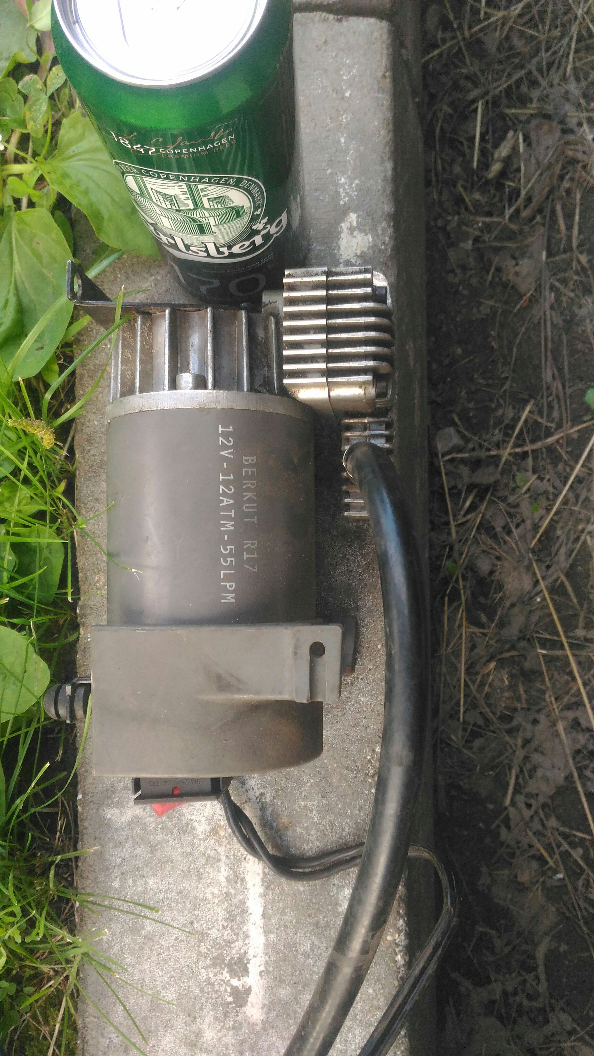

Это мы начали уже для нормальных колес обсуждать, я для них 20 Беркут юзаю. А сейчас подбираю нечто для махоньких колёсиков, причем без нужды надувать туда многие атмосферы.
Меня в оффлайне убедил Смайлик, что мой выбор - 15 Беркут, но пока на горизонте нарисовалась перспектива подгона за пиво неведомой бни в аналогичном размере, так что сперва поюзаю этот "подгонный", а там поглядим... ))

Тогда посмотри на обсуждаемый К60. Он, что удобно, автоматический. Выставил нужную цифру, и он сам до нее качает. Впринципе, могу на недельку дать поюзать, только после 21- го.Nbf писал(а):Это мы начали уже для нормальных колес обсуждать, я для них 20 Беркут юзаю. А сейчас подбираю нечто для махоньких колёсиков, причем без нужды надувать туда многие атмосферы.
