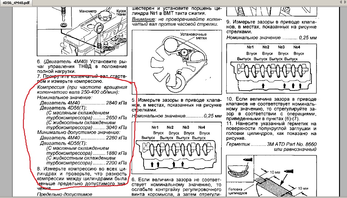

только тему заметил..
1. а с чего это компрессия в 24 Ат считается плохой? по мануалу 22 еще норма..
2. потеря тяги - смотри выпускной тракт, он начал сечь, на турбину нехватает, она недодает, вот и дымит черный и нетянет
как то так
как то так

На холодную троит , свечи включаю после заводки два раза по 8 секунд - выравнивается, с турбины масло не кидает, но пришлось сапун вывести наружу , с коллекторов не подсекает. А началось все постепенно перед поездкой в Белорусь. На обратной дороге стал терять тягу и дымить черным дымом, по приезду заменил воздушный фильтр стало немного лучше, турбина новая , масло не жрет на 5000км долил 380 грамм.
У сына МПС 98года компрессия 32 а. У меня по осени машина разгонялась влегкую, а сейчас на бровку чтобы заехать нужно газануть ,будто кто-то за жепу машину держит. Вот и задумался движок снимать. Прошлым летом в +15 без свечей заводился , а сейчас без них никак.

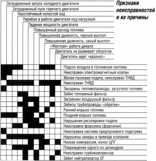

Re: Вопрос по поршням 4D56 капиталка
Неее, бесполезно тут писать..ТС только себя слышит..Ну тогда Вам в помощь только молитвы и МСП сына в качестве экспериментов..
А это так, на подумать. как то так

Огромное спасибо за таблицу !!!!!Pteradaktel писал(а):Неее, бесполезно тут писать..ТС только себя слышит..Ну тогда Вам в помощь только молитвы и МСП сына в качестве экспериментов..

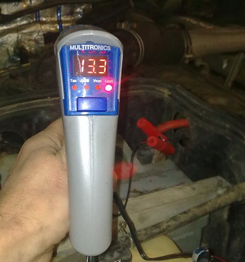

Компрессия у меня на всех цилиндрах одинаковая, на днях еще раз перимерию, у меня есть сомнение правильно ли я выставил зажигание , двигатель заводится с пол оборота что на холодную что на горячую.
Вы не подскажите как в гаражных условиях правильно выставить зажигание.
лихко, но для чистоты эксперимента нада вот такую штуковину прикупить
стробоскоп называется..я его в районе 2 килорублей брал..сразу на инструкцию смотри, чтоб либо именно дизельный, или универсальный был..
а проще - в сервис по ремонту ТНВД, там и УОС выставят и денег меньше и штуковина валяться в гараже не будет.

У меня немного другой дизельный стробоскоп на нем прищепка на трубочку первого цилиндра ставится, но понему как-то не очень точно получилось, пришлось чуть пораньше зажигание сделать, а то вообще не тянула. А насчет сервиса у нас- все СТО отказались нет аппаратуры,даже в Мицубиси-центре отказали.Настроить форсунки ,отремонтировать насос -это без проблем.Pteradaktel писал(а):лихко, но для чистоты эксперимента нада вот такую штуковину прикупить стробоскоп называется..я его в районе 2 килорублей брал..сразу на инструкцию смотри, чтоб либо именно дизельный, или универсальный был..
