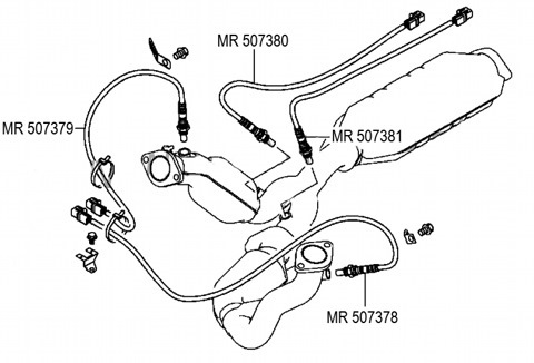

Приветствую друзья-спортоводы! Двигатель 3.0, выскочила ошибка Р0141 (лямда-зонд 2, ряд 1-управление нагреванием-неисправность цепи), хочу поменять саму лямду или посмотреть разъем, вдруг закис. Как я понял, этот датчик находится за катализатором, но их там два, какой именно покупать и соответственно менять, смотреть?

Если не ошибаюсь то 141 это лямда правой головы (верхняя если смотреть с ямы)
Разьёмы в которые вставляются лямды один короче другого. Вот короткий и есть разъём для правой лямды.

p0141 - это правый нижний датчик

По картинке получается правый задний (по каталогу MR507381), если так то:
всем спасибо) Осталось купить датчик)
Если не так понял то поправьте.

Mr507380. на этой картинке.

Спасибо за поправку.
