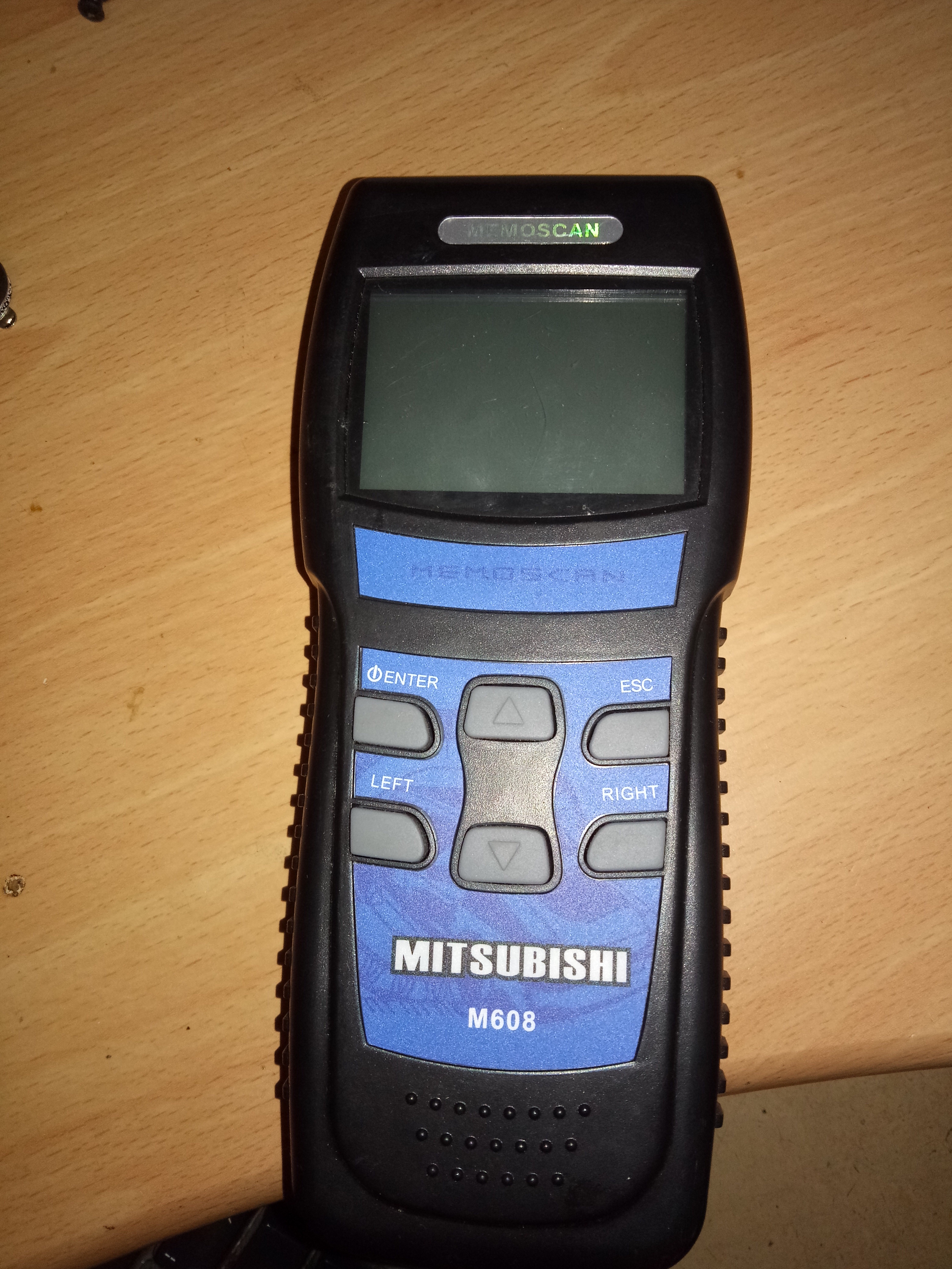

На моей машине есть и 16-пиновый и 12-пиновый разъемы.ОБД сканерами простыми не читается, есть мицубисовский М608 (не берите на паджерик 3 дизель-г...о) и ЕЛМ
не читает.Есть CREADER V11+ ,читает все кроме дизеля.Заказал Delphi DS150E на чипах NEC ,пишут что сконнектится со всем оборудованием.Попробуем.

А я когда-то давным-давно едва не развёлся на М608...
Обзоров не было, обсуждений на форумах - не было, уже хотел заказать (функционал был расписан богато), но в итоге заказал другое дерьмище, которое читало все машины вокруг, но только не П3.
Я было расстроился, что повелся на мультимарочник, вместо того, чтобы взять чисто М608, но как оказалось - зря. Тот сканер отбился диагностиками и был впоследствии продан за ненадобностью, а этот, наверное, пришлось бы прибить к стене гвоздём-соткой, как напоминание о собственной наивной вере в китайцев
