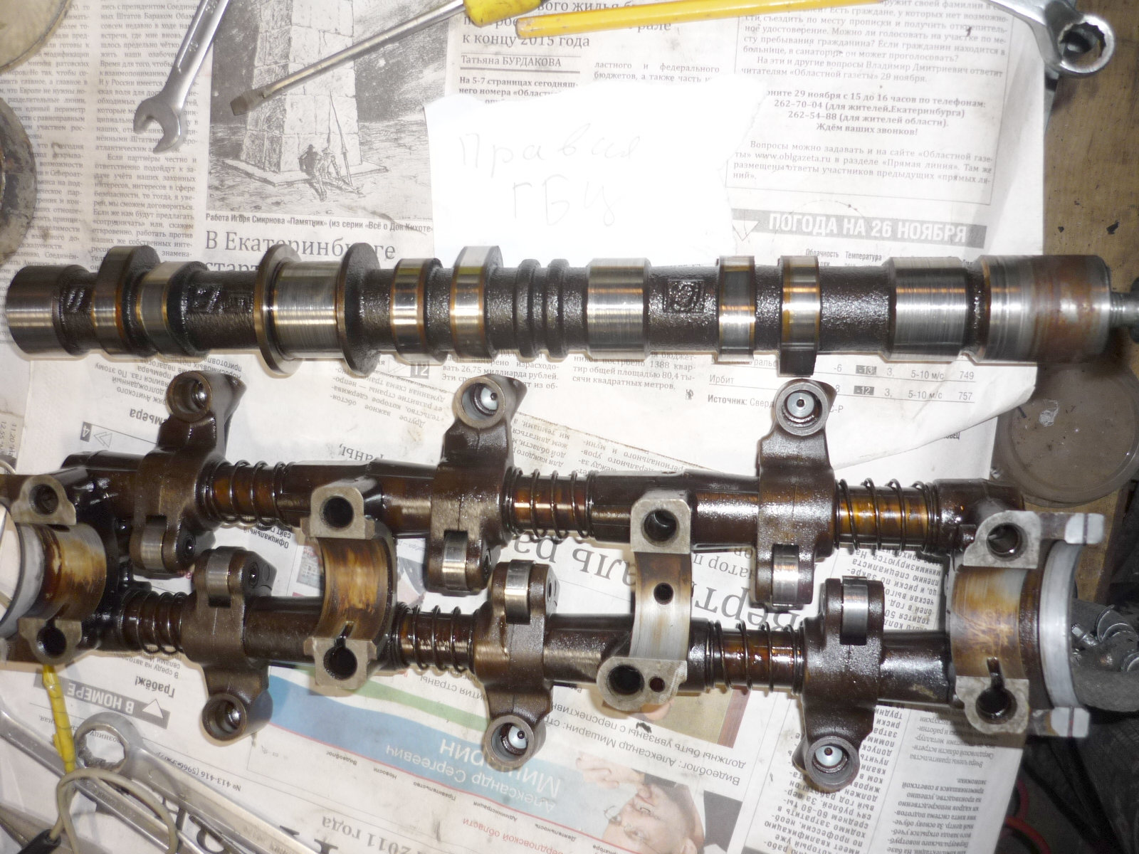

По теме...
Выкладываю ещё "шедевры" со страшилками
Снял валики с бугелями и распредами правой бошки (гидрики на ней не стучали!!!) и опять офигел.
Видимо башка совсем кривая. Бугель 3-й опоры вообще распреда не касался, да и остальные не на много лучше...

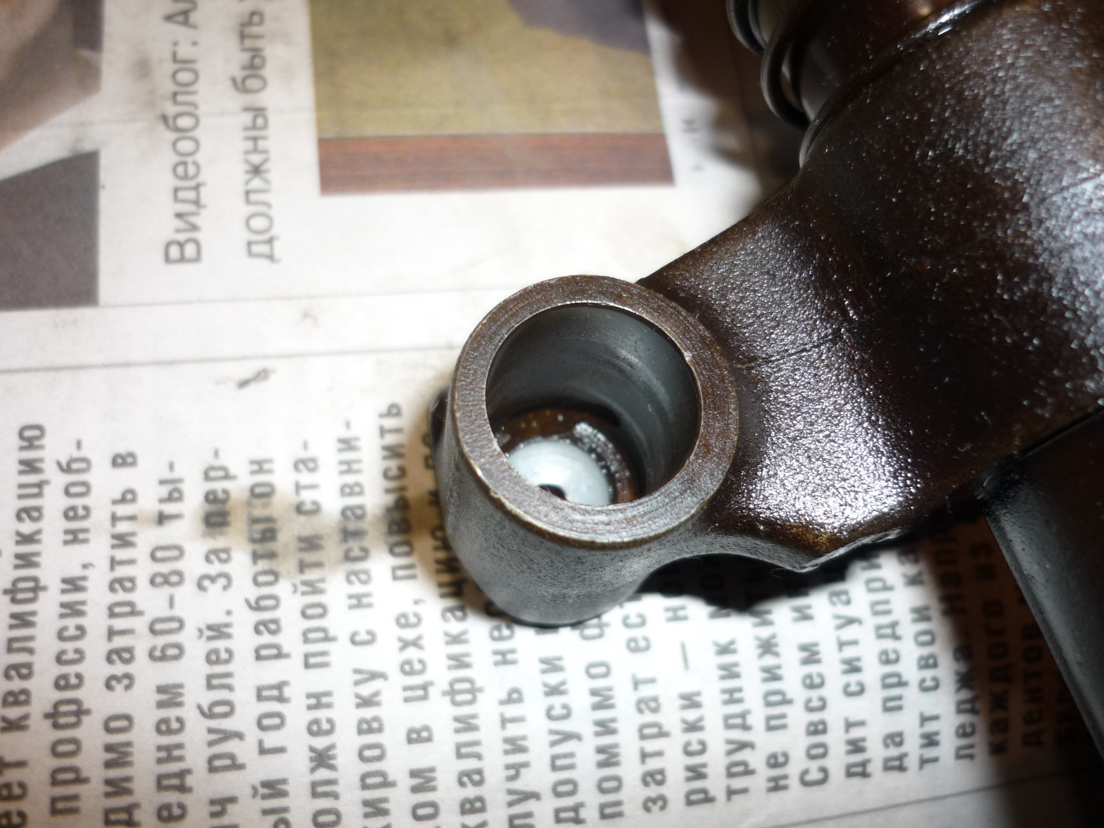

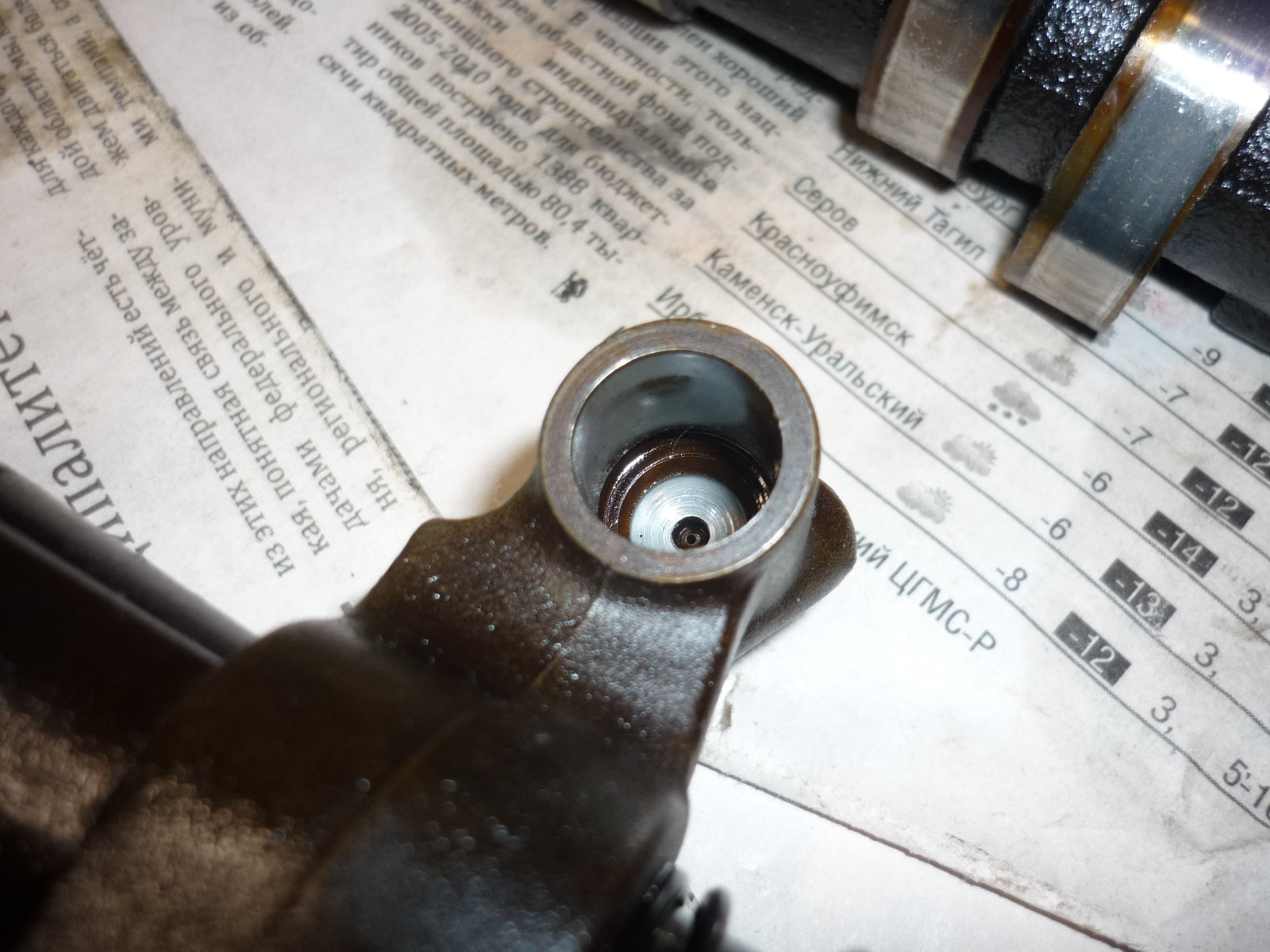

Далее про Дёмину версию...
Нууу... не совсем понятно... Но явной выработки (продава) нету.
За исключением лишь одного гидрика с плавными бороздками на шляпе.
Эти бороздки отпечатались на дне рокера:
А вот следы от радиального износа немного видно.
Причём именно в двух крайних положениях он заметнее (если смотреть вдоль оси рокера):
Но я бы не сказал, что гидрик сильно болтается. И примерно одинаково на всех рокерах.

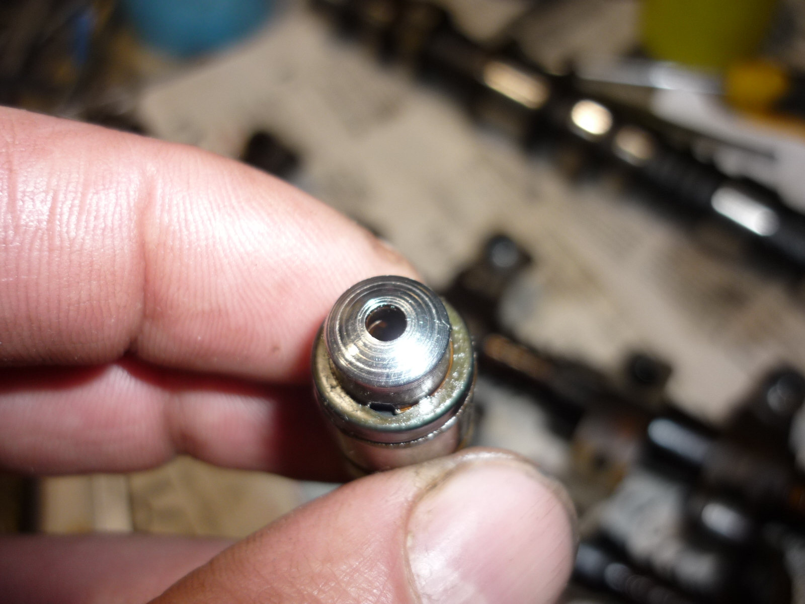

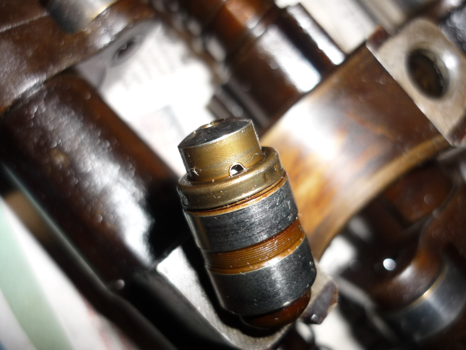

А ещё я задумался над тем, как работает подача масла в самом гидрике.
Вот эта дырочка
Масло поступает в рокер не по центру, а сбоку (т.е. не в шляпу сверху, а рядом со шляпой), на нижней фотке рокера это видно.
Тогда получается, что в верхнюю дырку шляпы сначала вылетает воздух, а затем излишек масла.
Вот эта дырочка
Основная же часть масла подаётся через боковое отверстие.

6G72 Усиливающийся стук гидрокомпенсаторов
боковые отверстия - забор масла внутрь.
верхнее - выхлоп масла и воздуха.
очень хорошо понятно как гидрик работает если его прокачать в-ручную с помощью "скрепки" или "иголки" в ванночке с маслом/соляркой.
http://td.pajero4x4.ru/376/stuk-gidroko ... etsya-tak/
зачем нужна боковая канавка мне толком так никто ответить и не смог за много лет. все сошлись во мнении, что это просто маслозадерживающая бороздка, чтобы гидрик качественно смазывал стенки рокера и самого себя. она же помогает не выпадать гидрику из рокера, когда вынимаешь вал, за счет "масляной компрессии" (натяжения жирной поверхности) и создания незначительного разрежения воздуха над гидриком.
p.s. а чего они у вас всех такие "шоколадные"... в лаковых отложениях?
у меня блестящие... и попки и шляпки
