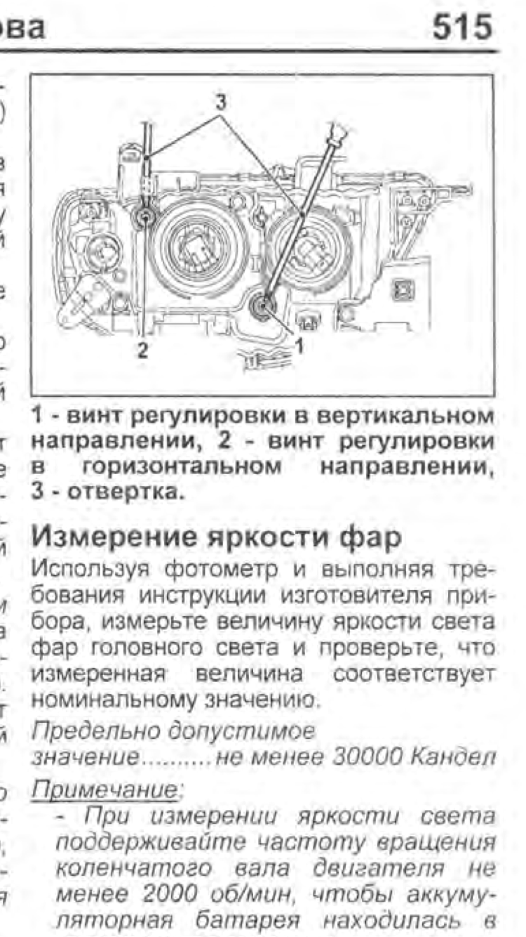

Re: Регулировка фар
На галогене все просто регулируется по горизонтали и вертикали. Сверху фары отверткой и в районе лампы ближнего пластиковый винт головкой вроде на 5 или 6. Дальний сам регулируется в зависимости от регулировки ближнего света. Отдельно про ксенон не нашел.

Дальний свет у нас отдельно не регулируется.
Как доберусь до фар, обязательно посмотрю как стоят лампы.
Спасибо за совет.
