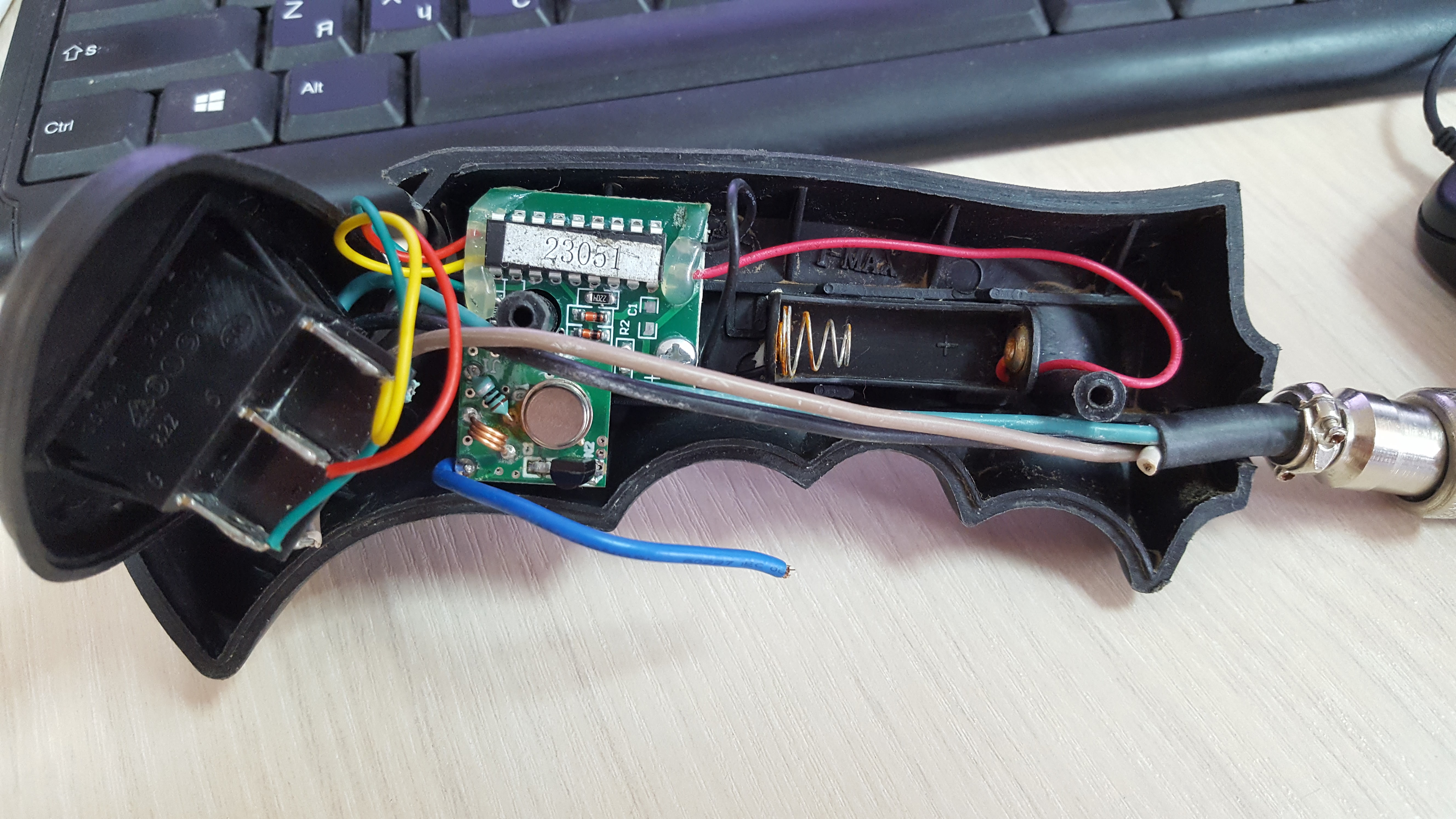

Здравствуйте.
Помогите новичку.
На машине (а, она совсем не давно), установлена лебедка т-мах, но без пульта управления(точнее пульт есть но нет удлинителя папа/папа)
Замыкая контакты проверили: лебедка мотает в обе стороны.
С лебедки идет разъем мама 5 контактов.
Посоветуйте где взять пульт управления(лучше радио) за вменяемые деньги.
Заранее благодарен за помощь...

Откройте пульт и посмотрите нет ли там батарейки.-зачастую он и является радиопультом,а также может использоваться как и обычный пульт.удлиннитель есть,если надо.-1т.р.-и он ваш.

место для батарейки там и правда есть!!!
Спасибо за совет!
Но если не оживет обращаюсь за удлинителем...

разобрал пульт, место для батарейки есть, но там два провода обрезано!!((((
может кто подскажет что это? и зачем??

gto_gp писал(а):разобрал пульт, место для батарейки есть, но там два провода обрезано!!((((
Один провод-антена,второй-запасной,лишний,шунт и .т.д
