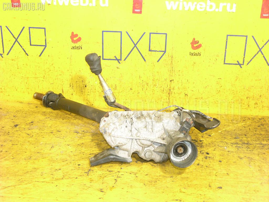

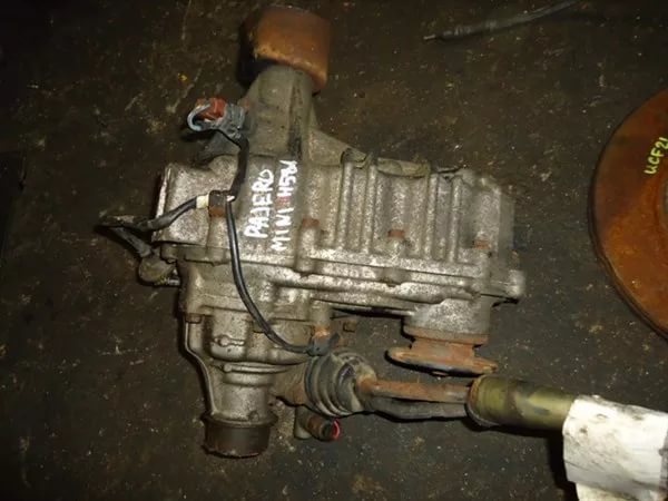

Начни с простого. Найди этот датчик,сними разъём,осмотри провода на повреждения. Разъём продуй,просуши и можно какой-нить вэдэхой пшикнуть.
Датчик можно выкрутить осмотреть,прозвонить
Там работы даже без ямы на пятнадцать-двадцать минут.
Что-то мне подсказывает,что его разъём идёт в салон вместе с разъёмом датчика включения полного привода,сразу над раздаткой
Вот расположение его на раздатке
