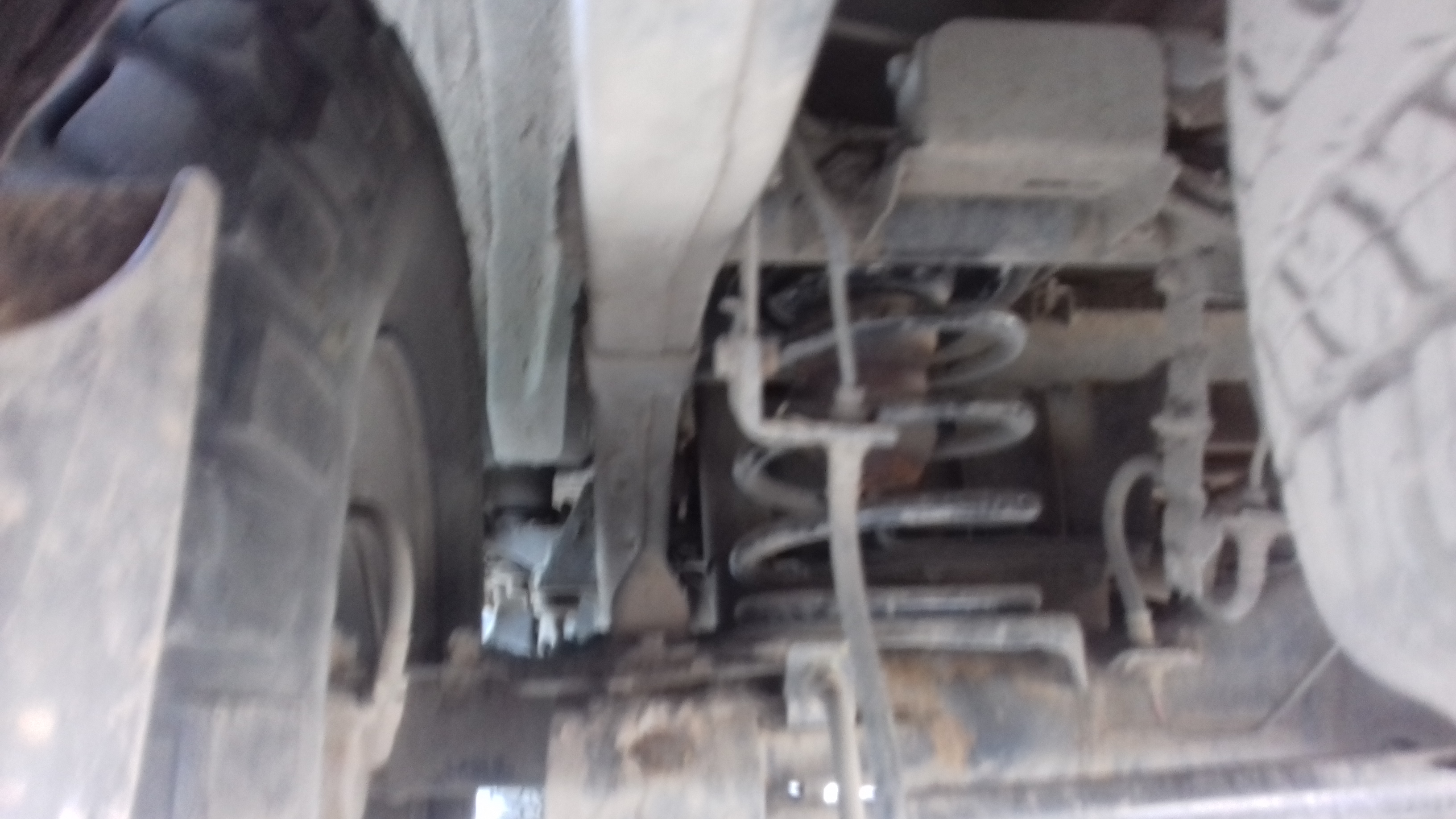

Я поднял топливный бак. Точнее переднюю часть, а то она как ступенька выпирала. Заднюю часть не стал. Точно уже не помню, или двумя прямыми пластинками или двумя уголками. В итоге:ступеньки нет. При полной заправке стрелка показаний движется медленно до половины,потом быстрей.
Бодик 4 см, Гудрич км2 255/85/R16 круглый год, мультик с900

Извиняйте за фото. Но думаю и так все понятно. Если нет, то завтра переоденусь и под машину .

Принцип понятен, но есть желание поднять его полностью так как освободилось место под кузовом на размер бодика, да и чтоб не искажать показания датчика. Ладно, буду свои грабли искать, об результатах отпишусь в этой ветке.

И за бодика в 4см удобно откручивать аморты сверху со стороны колеса. Если полностью бак поднять уже кисть не пролезет. Но и снизу через удлинители для головок тоже нормально крутить.

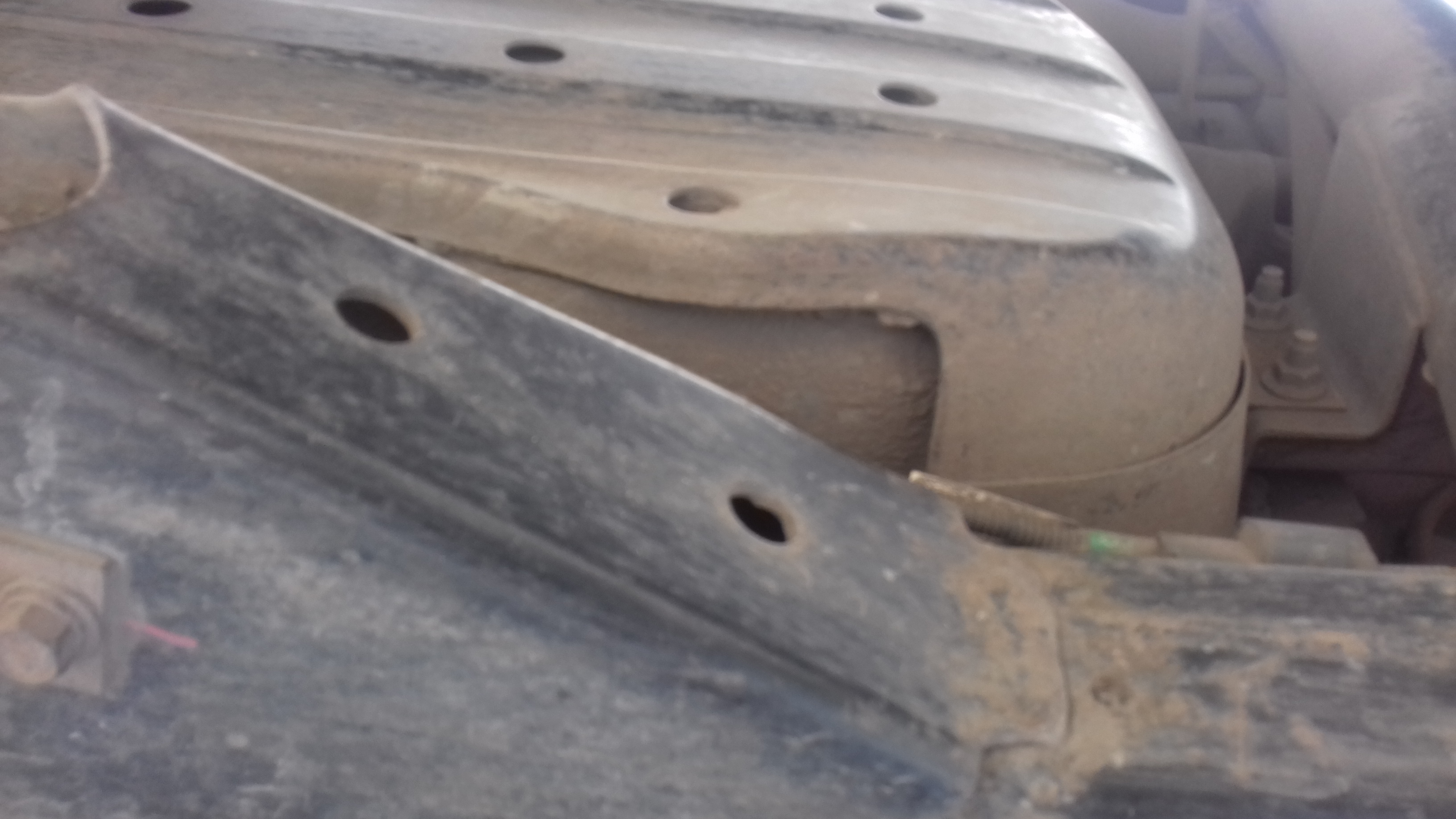

Не в тему, но может кому пригодится. Временно ставил пружины от уаза повозить песок. Чтоб тормозной не натягивался спилил крепление. Сделал в нем отверстие, и через пластину опустил тормозной шланг.

Вот фото.
