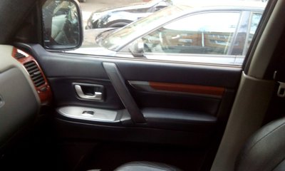

Как-то так

Ну да, по форме практически все подошло, небольшой "бугорок" впереди двери только выбивается. А диссонанс по цвету обусловлен изначально разными цветами салонов на сколько я понял. А вот что с передними стойками? это вроде и не от 3 и не от 4?
Да, у 3ки салон скорее серый, у 4ки чёрный однозначно.
Родные, предхоз-колхозник их алькантарой обклеил
>Торпеда осталась полностью от 3?
Да, абсолютно.

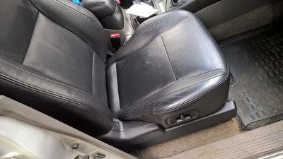

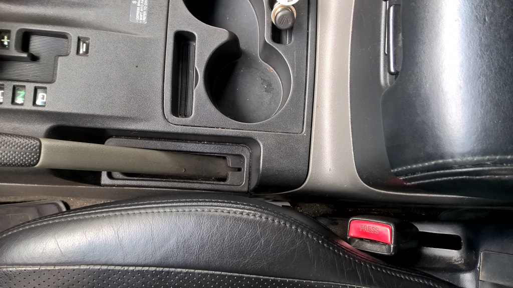

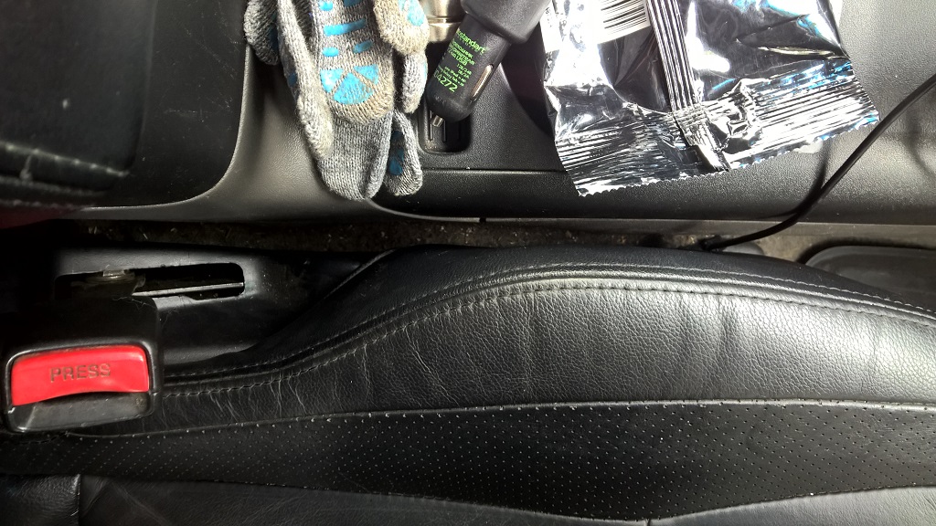

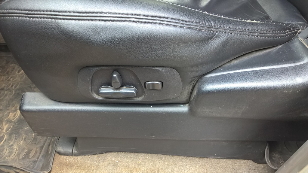

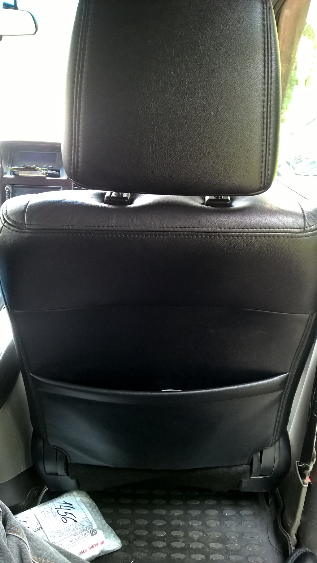

Передние - болт-в-болт (при условии, что салазки целые от новых, если салазки срезаны, то нужно кулибинство, потому как конструкция салазок по высоте разная). Старые открутил, фишки отстегнул, новые прикрутил, фишки застегнул. Все.
Я диван не ставил задний, мой нормальный. По ощущениям - на новых спина болела месяца 2 сильно, но потом организм обвыкся (у меня спина больная, поэтому такого, в принципе, ожидал), вроде как сами сиденья поширше (или старые были наглухо уже убиты) - раньше между сидухой и тоннелем рука за зажигалкой пролезала, теперь не пролезает :)

Не знаю, что и как нужно было сфоткать, поэтому сделал такие:
