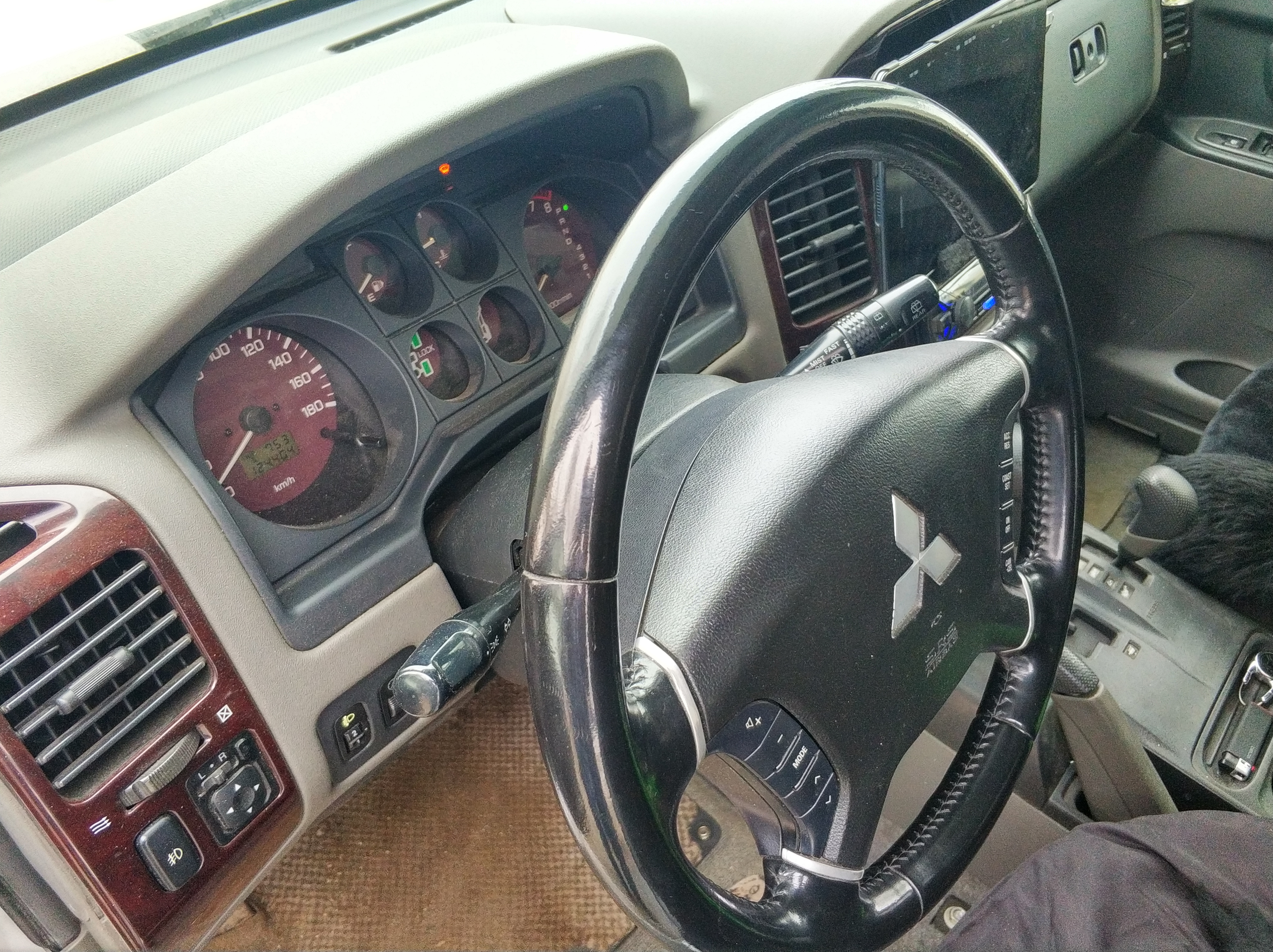

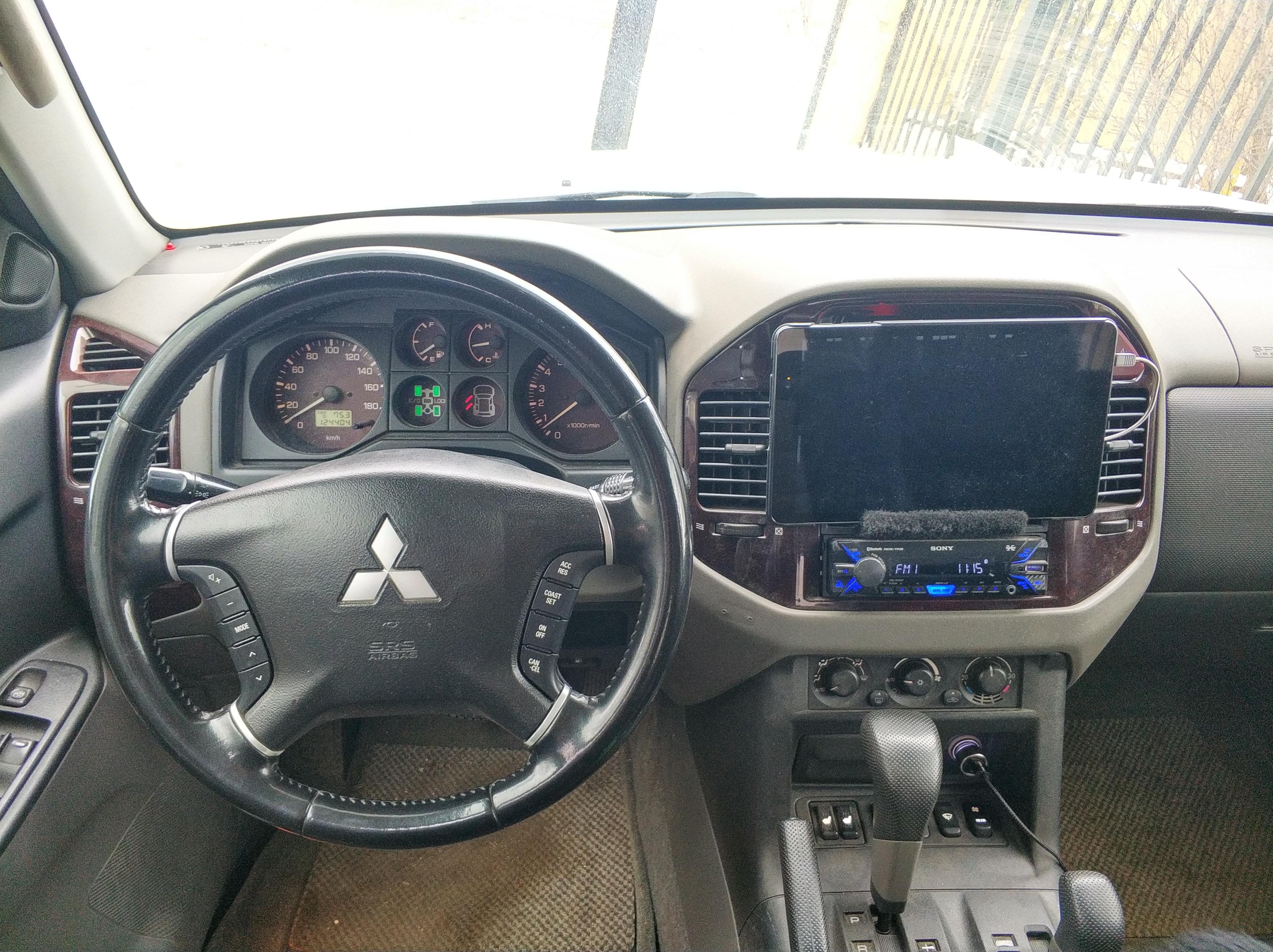

Заменил руль вместе со шлейфом и рулевую колонку с паджеро 4
А также резисторы на кнопках управления круизом и магнитолой
И всё работает

BIGMS, ну а пруфы где? Что и как делали?

BIGMS писал(а): Заменил руль вместе со шлейфом и рулевую колонку с паджеро 4
И всё работает
Очень интересно, но очень не понятно. Подушку с тройки оставляли? Кожух, судя по фото, тоже с тройки? По проводке были нюансы?
