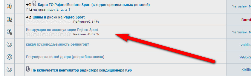

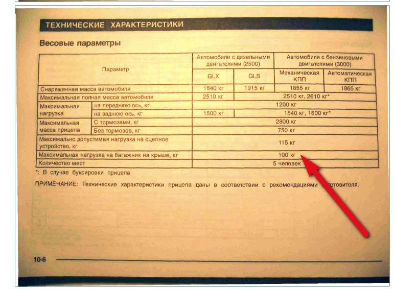

Если речь о рейлингах на паджеро\монтеро спорт, (а ветка эта паджеро\монтеро спорт) то лучше смотреть инструкцию завода изготовителя. Там пишется: до 100 кг.
Все инструкции есть на сайте, есть на главной странице сайта http://www.pajeroclub.ru/ в разделе документация на паджеро и также в ветке на спорты тоже есть.
