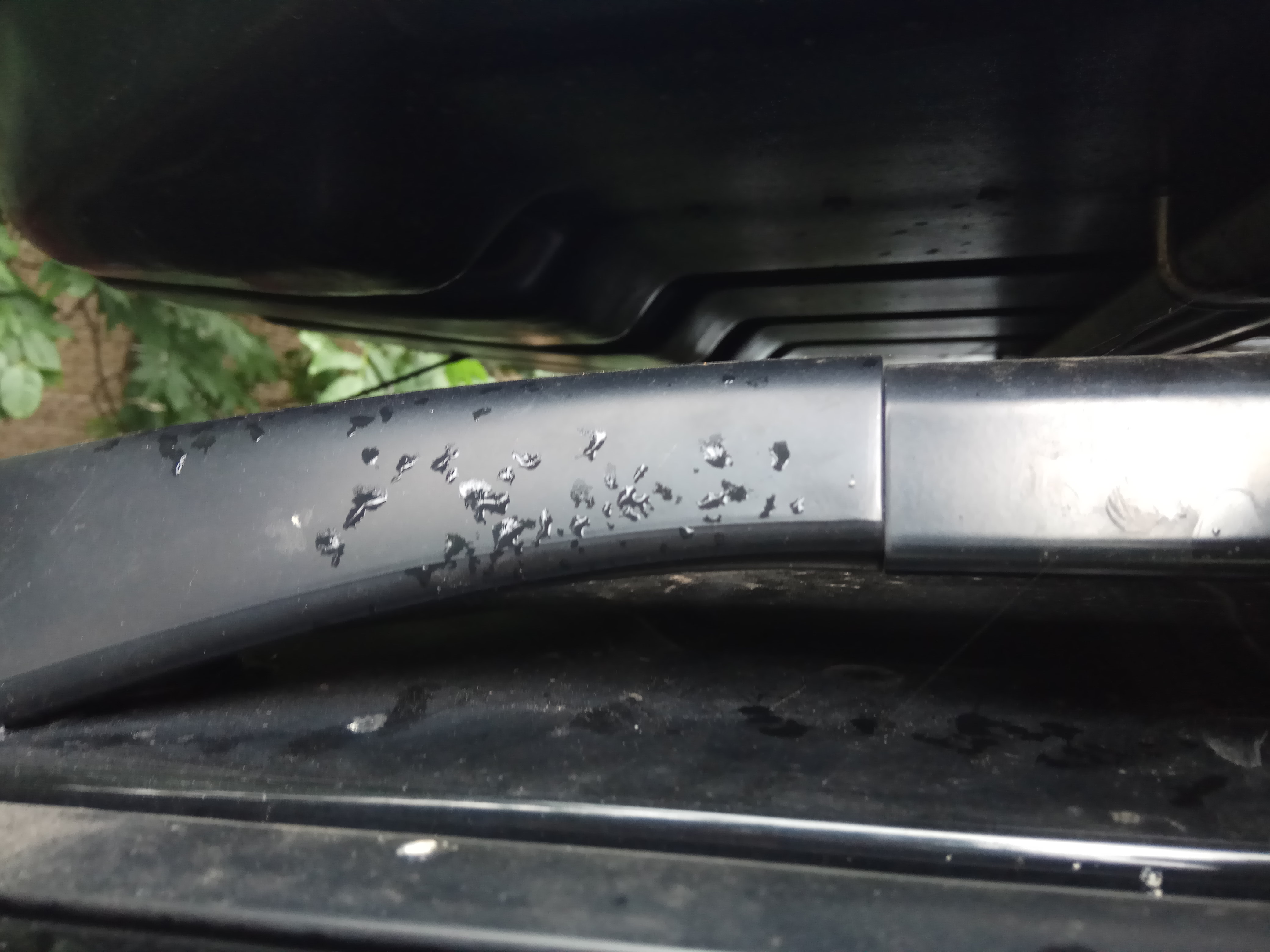

Рейлинг не деформировался. На вид ощущение, что передняя опора чуть наклонилась и плюс между опорой и рейлингом образовалась ступенька. Этого достаточно для того чтобы крепление поперечин касалось крыши.
Гарантия закончилась. Ушатывать до меня некому было, я её сновья брал. С прошлым боксом проблем не было. Может это аэродинамические потоки прижимают?

У меня такое впечатление, что у семь-девяносто-пятого эта ступенька тоже присутствует. Просто из-за того, что поперечина ближе к центральной опоре чем у меня, она пока не коснулась своим замком крыши. Или замок другой, на нем не так критично.
- Вложения
- Рейлинг795ступень.jpg (22.46 КБ) 5986 просмотров
