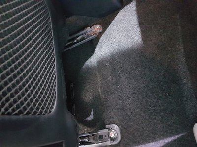

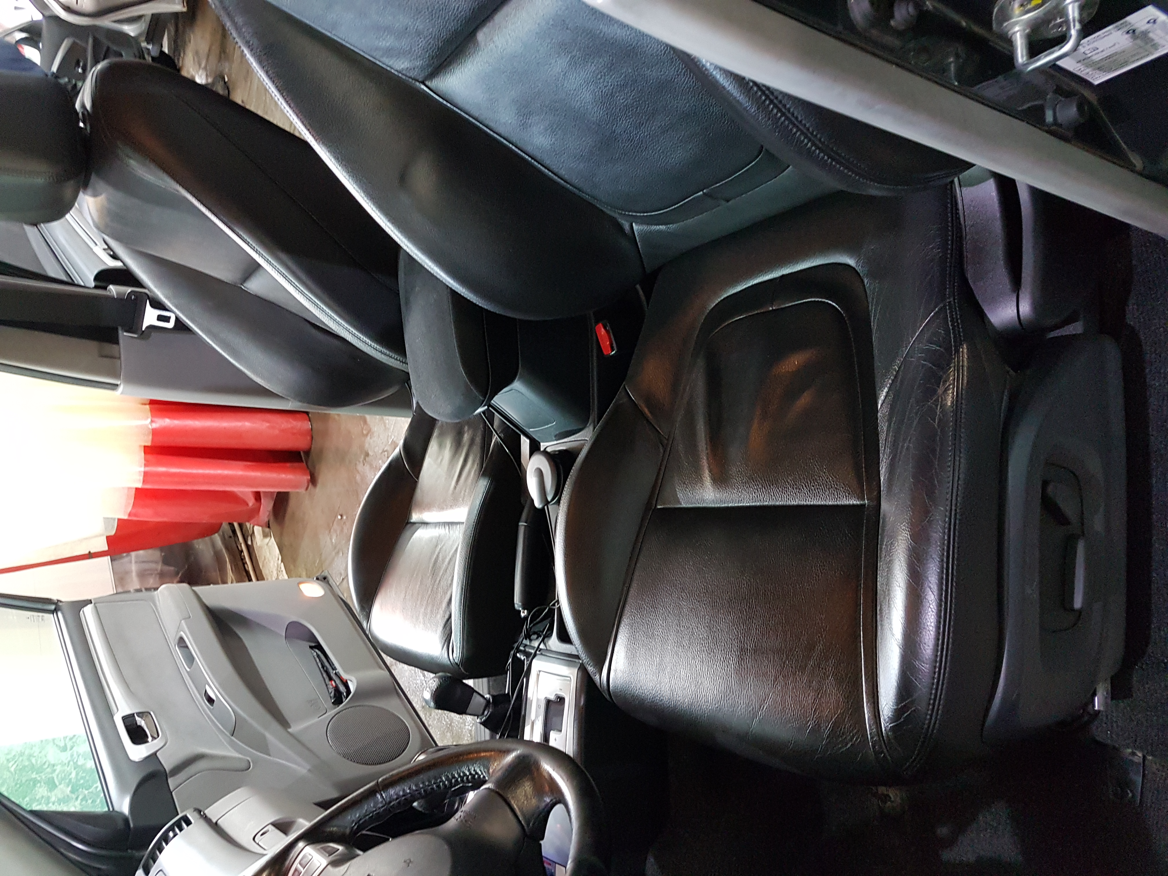

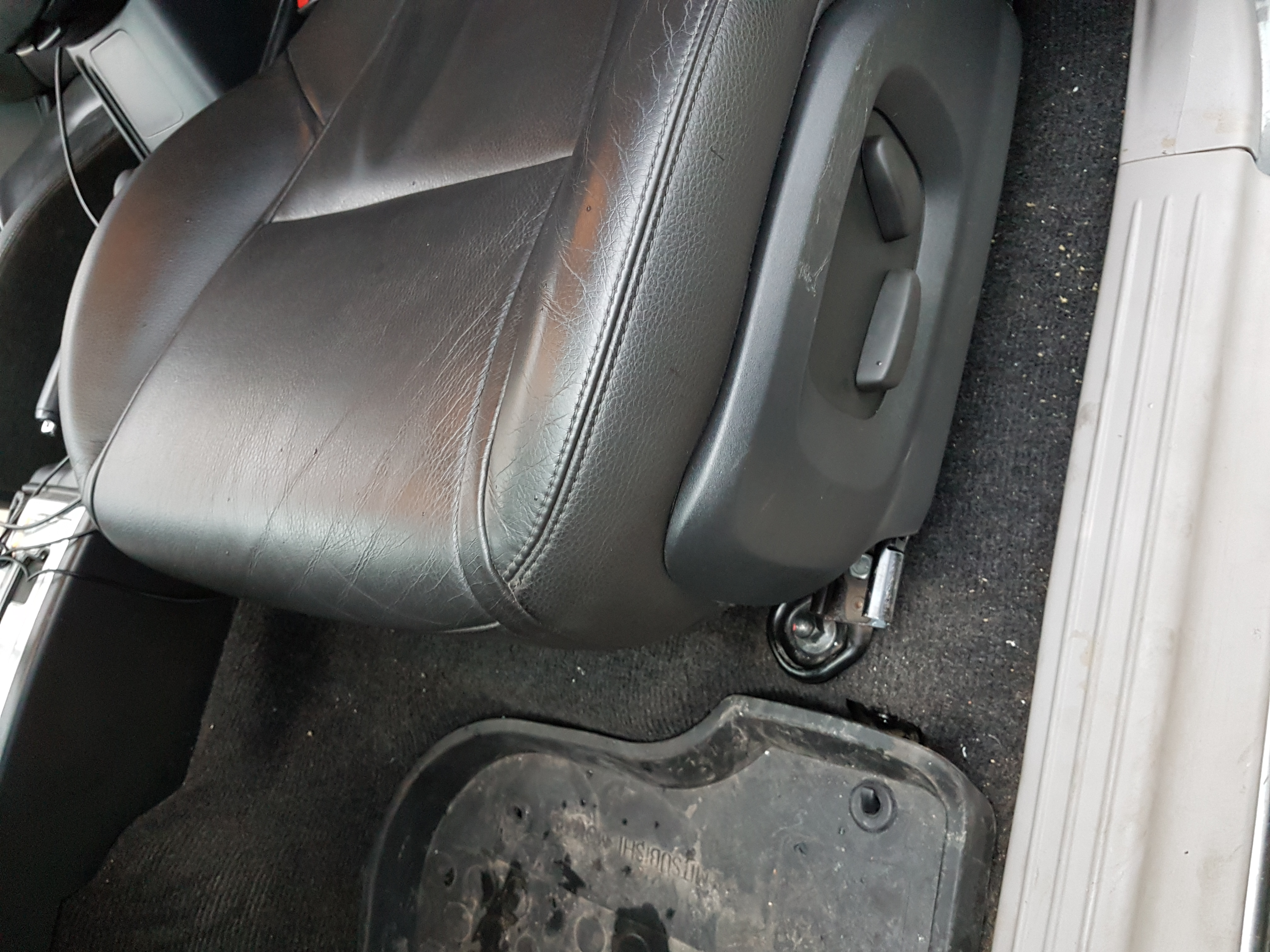

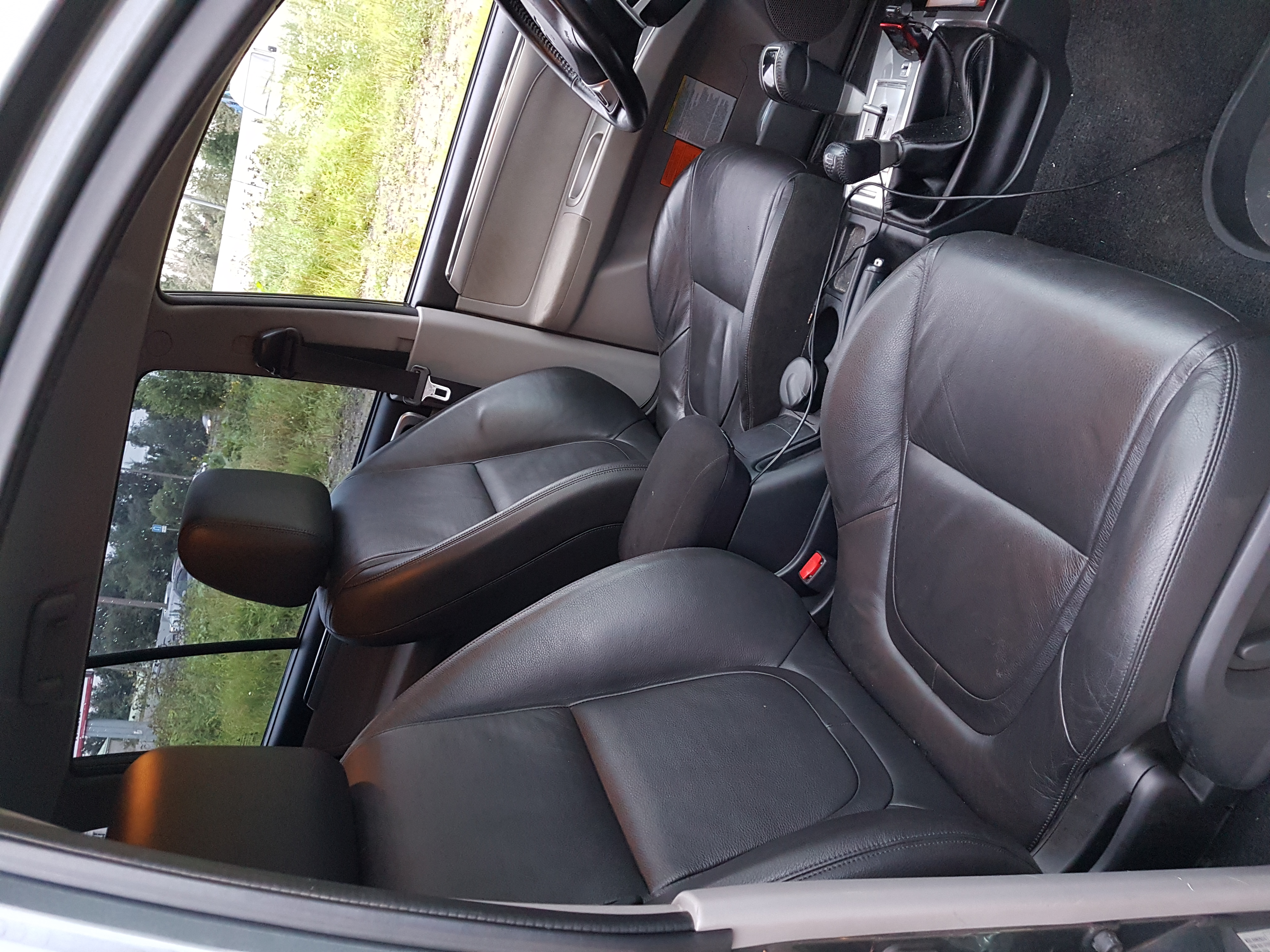

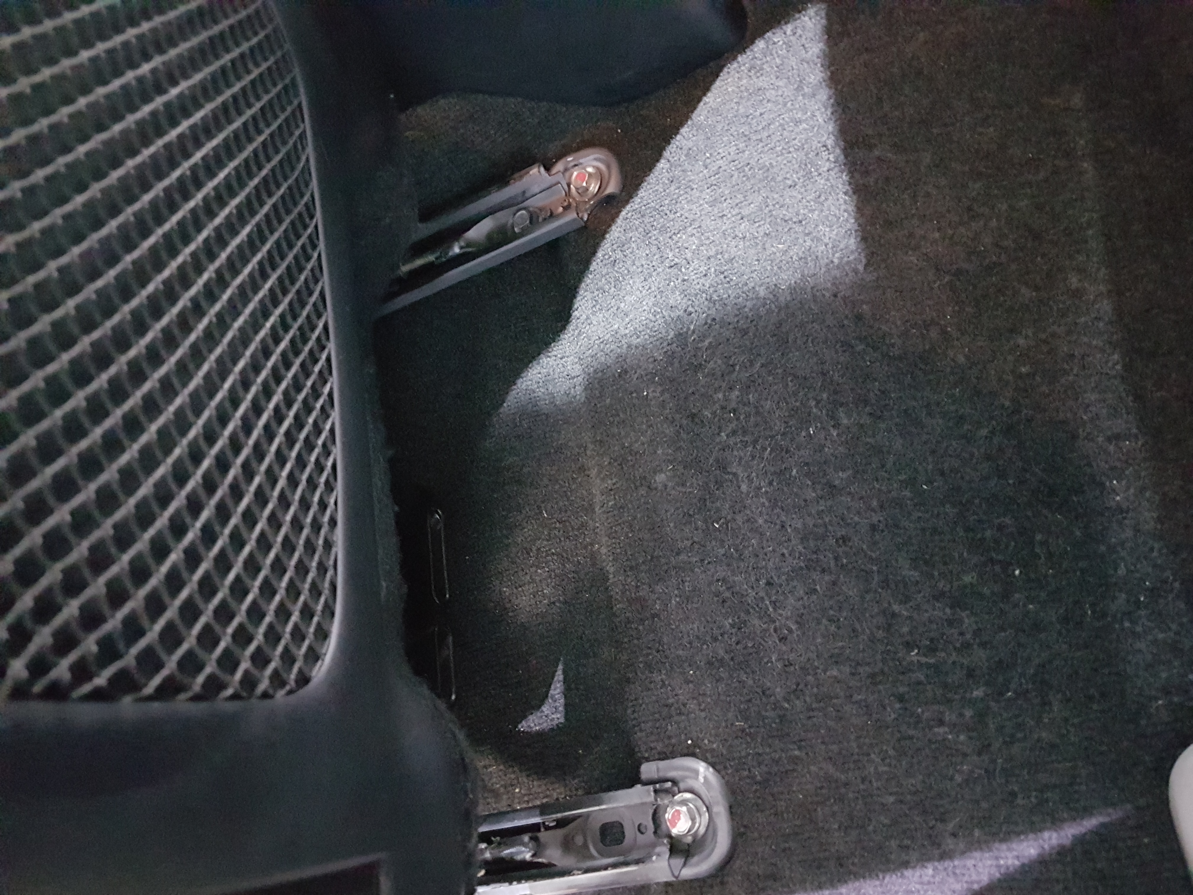

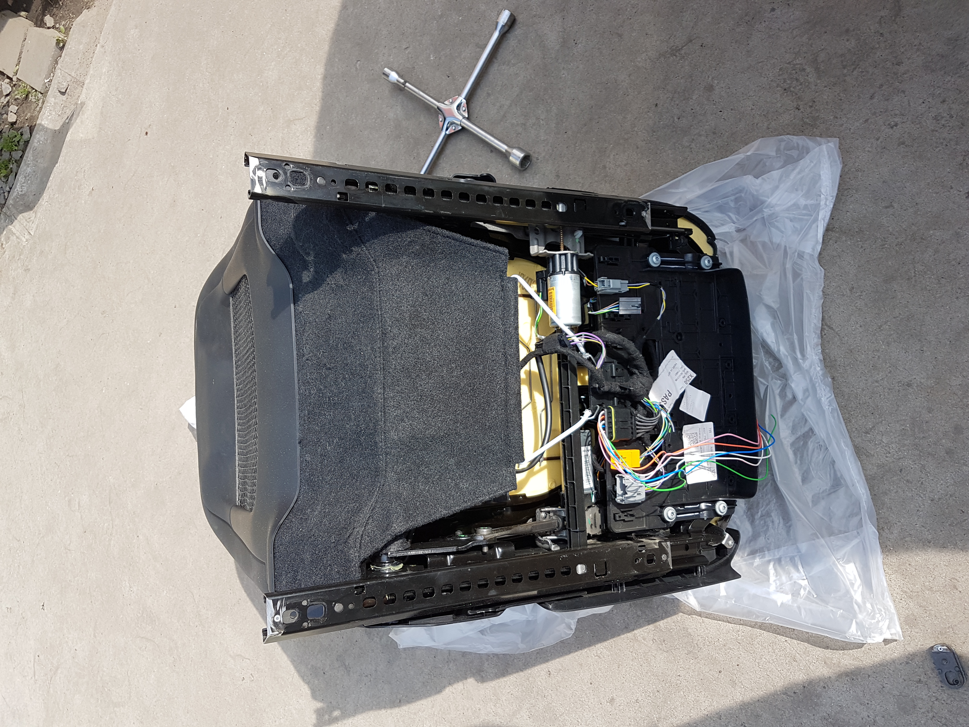

Всем привет.С 2007 года ездил на L200.В 2014 ом купил ПС.Рост 190 вес 135 кг.На обоих машинах использовал проставки под сидения 5см.Но все равно в дальняках ощущал дискомфорт.Еще на эльке хотел поменять,но руки не доходили.ПС у меня с акпп салон ткань.Проехал на нем 100000 км,и на водительском сиденье протерлась обшивка.Начал лазить по форумам ,кто от чего ставил.Скажу,что инфы мало.Решил делать сам по факту.По факту попался салон от Jaguar XF,в приличном состоянии цена 20000р.Снял пассажирскую сидуху,приехал померил,вроде влазит.Теперь осталось внедрить....
В первую очередь пришлось провести проводку,т.к при установке нужно чтобы сиденье ездило.Нашел грамотного электрика 10000р ,и все летает,обогрев работает.Сказал,что и аэрбег можно подключить если заморочиться.
Устанавливал сам.Сначала попробовал отрезав уши от штатных салазок (они на клепках) тупо приварить их на новые салазки.Но нет....Получилось слишком высокая посадка в нижнем положении.Пришлось обрезать штатные "уши" и подгонять по одному.Сначала задние,потом передние.Гемора ушло на два дня работы.Получилось как-то так....
С задними буду думать,что делать.Но скорей всего оставлю как есть.
