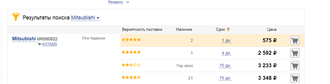

Зашел на emex - там MR990822 за 575 рублей 2 штуки прямо в нашем городе. ХЗ что аттракцион невиданной щедрости, жаль что к моему бегемоту не подходят.

Московский Эмекс не показывает такой цены((

Они судя по всему кому-то в Пермь пришли и не подошли. Потому срок доставки 1 день и цена низкая.
