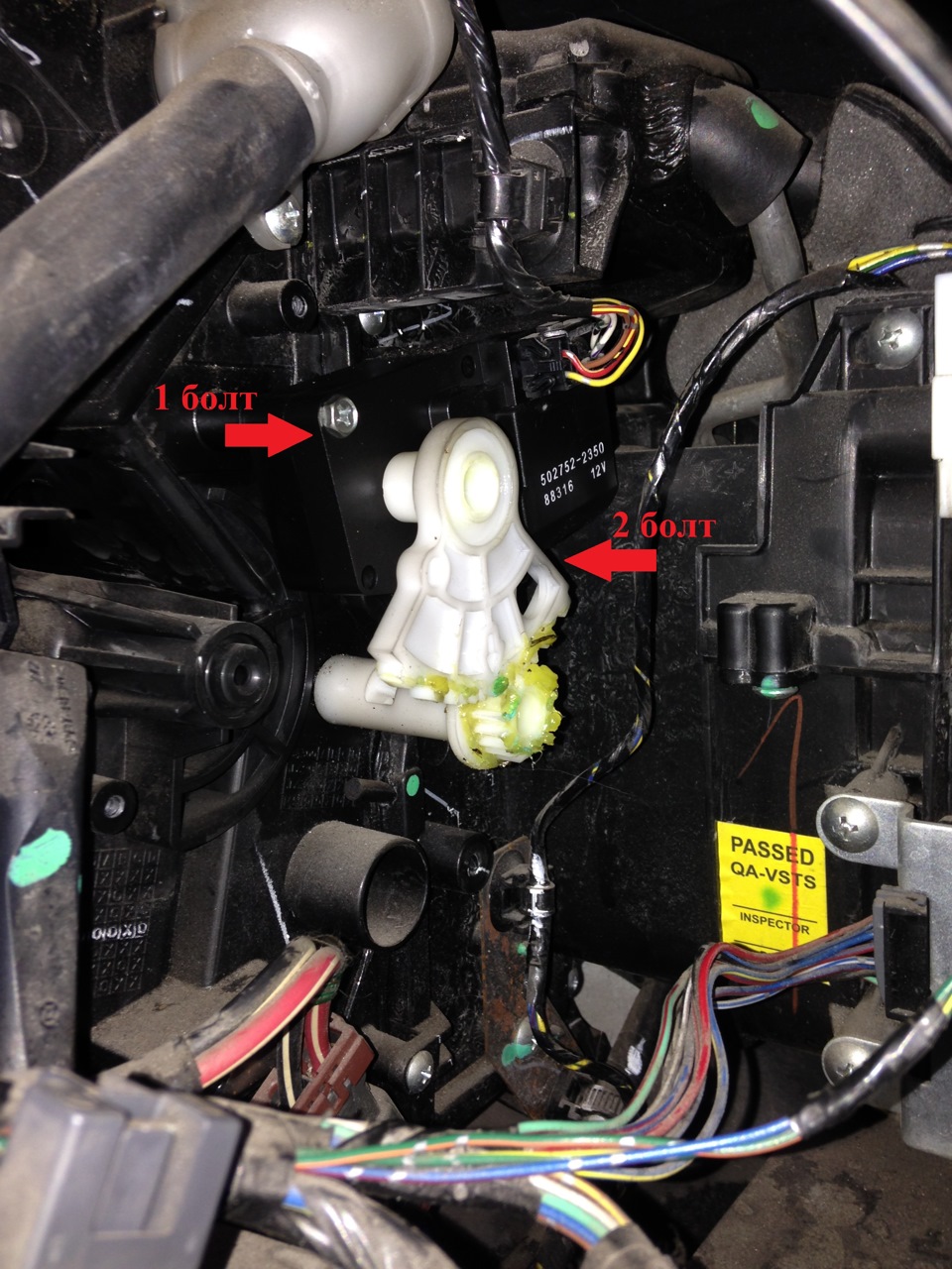

Доброго время суток. На моей машине перестала греть печка. При осмотре привода заслонки видно что шестерня вала заслонки проскальзывает относительно шестерни двигателя (шестерни в нормальном состоянии, но имеется зазор между ними около 1мм). Заменил двигатель, но зазор не изменился. . Фото не мое, но шестерни точно такие же. Уменьшить зазор не возможно. Так как двигатель крепится на штатное место без возможности регулировки. Может поменять пару шестеренок, не могу найти номера запчастей. В общем в тупике, не знаю что делать.

Такая же фигня. Говорят, менять отопитель в сборе. Пришла мысль только что - что, если напечатать эти детальки на 3D-принтере?

Можно попробывать изготовить металлическую площадку под двигатель с возможностью регулировки.

Сегодня попробовали изготовить шестерню на 3-д принтере. Не получилось - слишком малы зубъя. Написал обращение в Митцубиси - ответили менять всю печку целиком.
