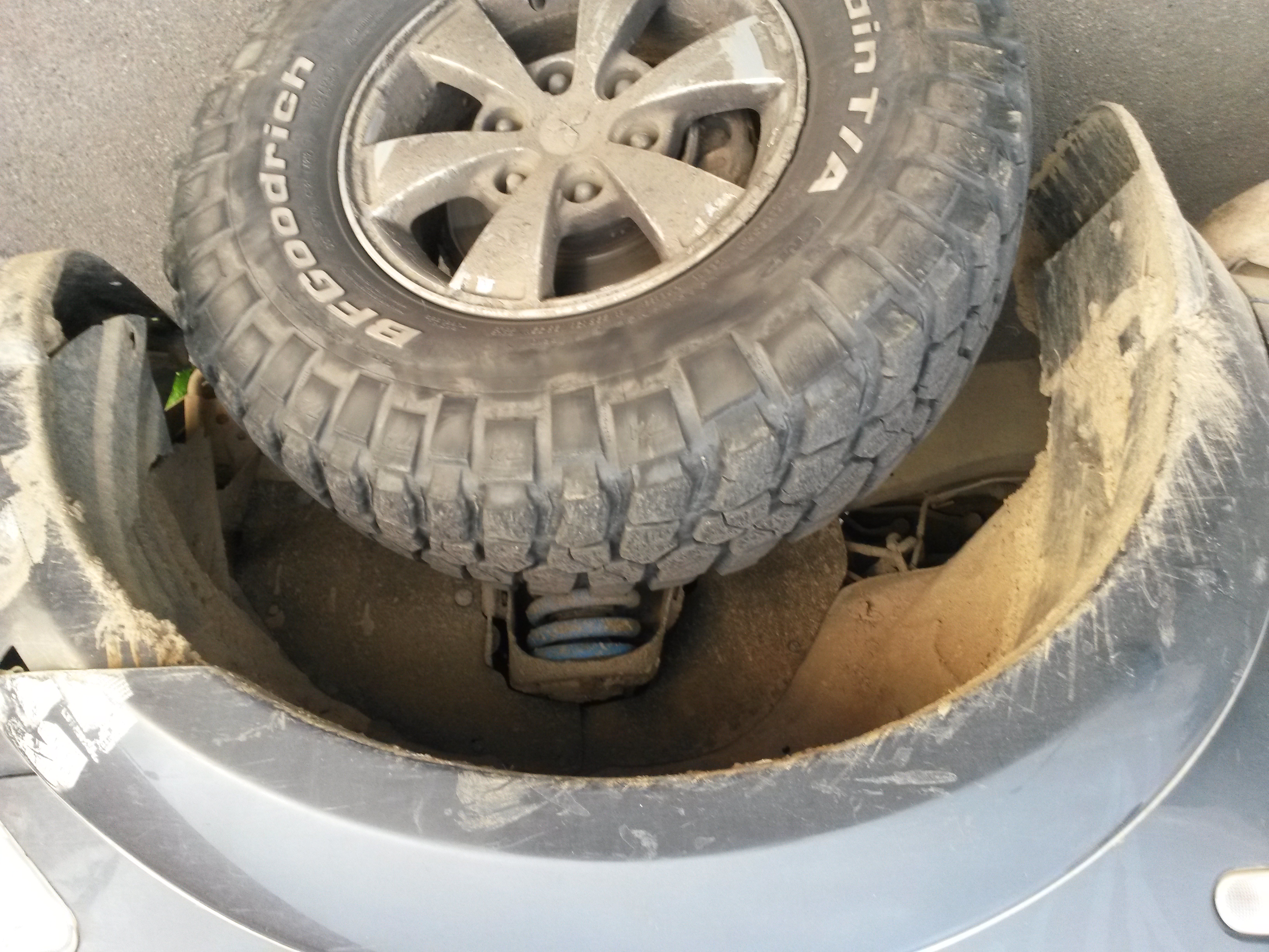

могу сфоткать как выглядят отбойники, на 95hd, машина сейчас сток , т.к. временно снял все железо кроме порогов, (проставки тоже снял)

Лебеда с синтетикой у меня - это 27кг (судя по ComeUP - сайту), площадка думаю около 10кг (массивная зараза), силовика нет и не предполагается. Чую что моим пружинкам Ironman "B" быстро придет конец, если уже не пришел.DenisR писал(а): ...
на 3.2 без силовика и лебедки Lovells CFR-95HD "лифт" 0, на 2,5 будет чуток повыше
Фото можно сюда, интересно глянуть как оно на стоке (думаю лебеда с учетом рычага и компенсирует разницу между 2,5 и 3,2).

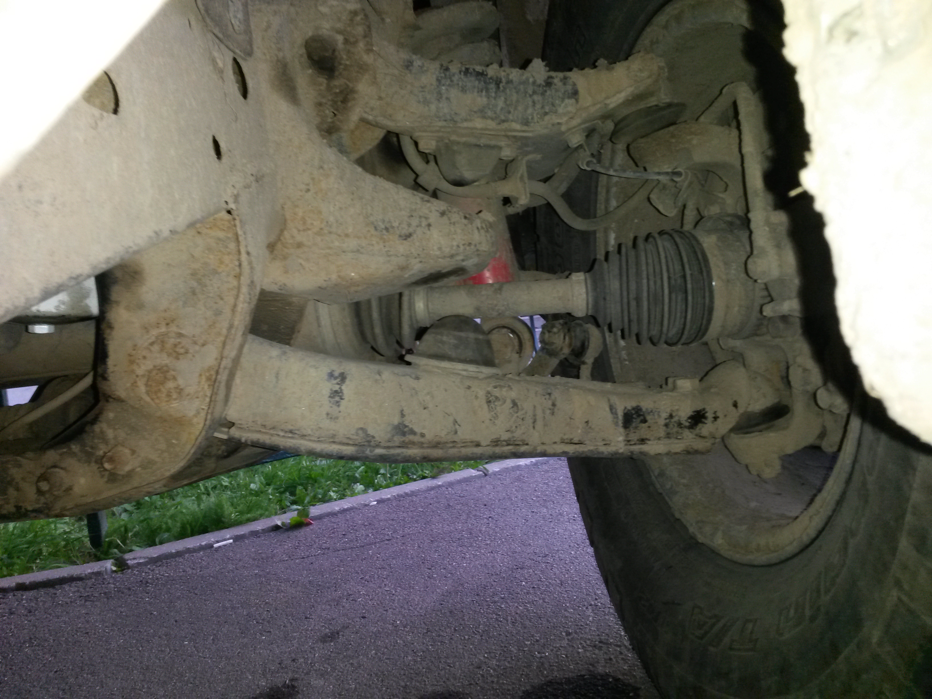

При 3027 не встанут рычаги "домиком"?Санчес75 писал(а):Ставь OME. Везде. И аморты OME.![]()

Так и хочется посоветовать "позвонить Святу"Grizlik писал(а):При 3027 не встанут рычаги "домиком"?Санчес75 писал(а):Ставь OME. Везде. И аморты OME.![]()
Есть сомнения в его №1 компетентности по подвеске нмпс?....тогда хз

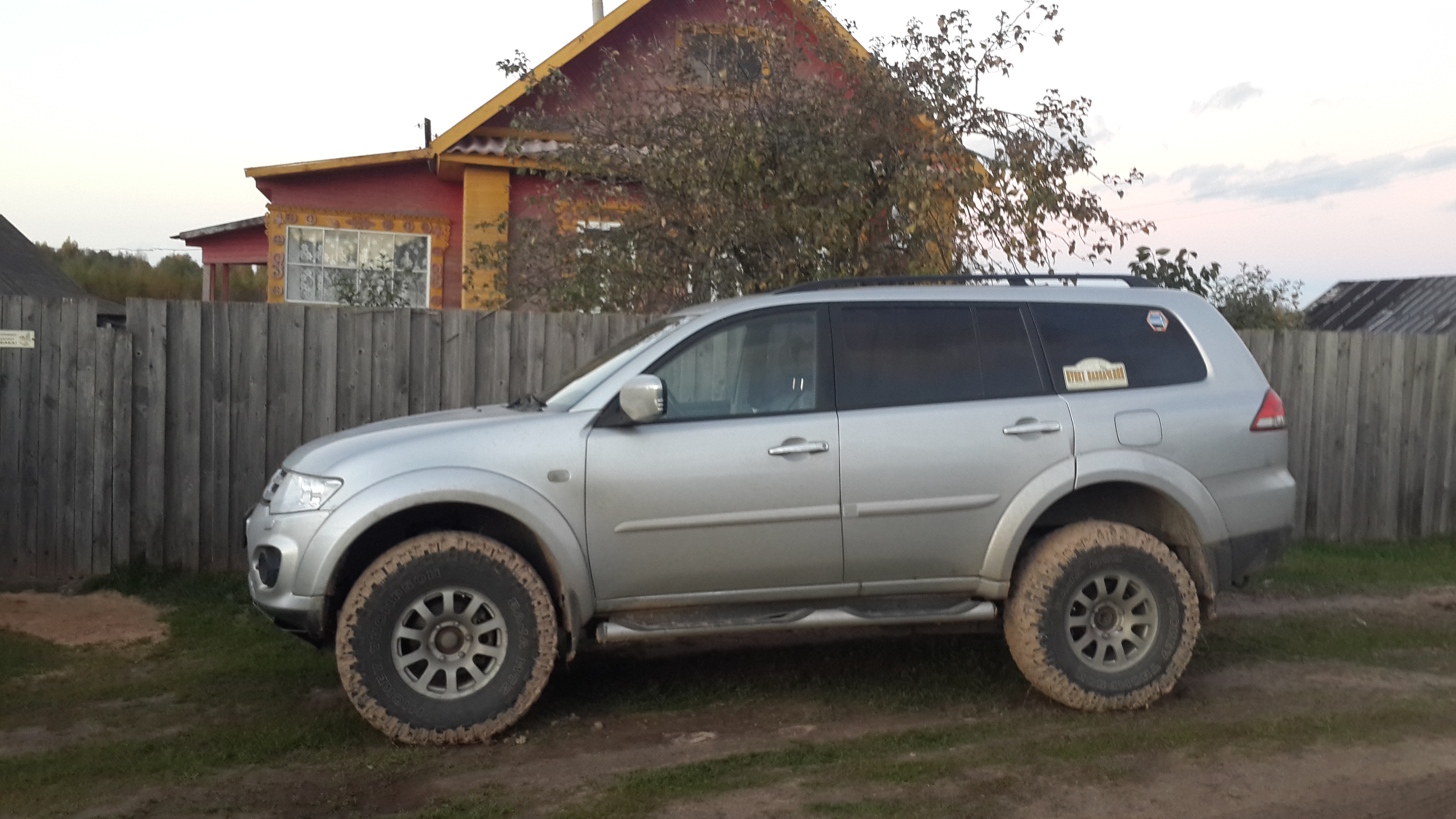

95HD на спорте 3.2, сток, бодик 4 см.

тапки судя по всему 265/75-16?DenisR писал(а):95HD на спорте 3.2, сток, бодик 4 см.

чуток побольше 285\75\R16Grizlik писал(а): тапки судя по всему 265/75-16?

Странно, выглядят как то микроскопично, видимо 95HD все же здорово лифтует.DenisR писал(а):чуток побольше 285\75\R16Grizlik писал(а): тапки судя по всему 265/75-16?
На фото МикиТомпсон 285/75-16
