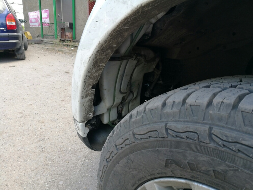

Здравствуйте, подскажите пожалуйста как добраться до омывателя лобового стекла на Митцубись Паджеро Спорт 2015г. Купили машину, залили жидкость, через час она вся была на полу в гараже, видимо старый хозяин разморозил бачок. Остатков жидкости хватило на 2-3 омывания.

Скидывай бампер, бачок перед левым передним колесом

Или подкрылки слева.

Сними подкрылки, и налей в бачек воды, посмотри откуда течет. Может палкой какой попавшей между колесом и подкрылком своротило моторчик, он со стороны колеса. Разморозить его трудно, у меня он даже мятый/прямленый весь в белых заломах, а всё держится, энуреза нет :)

Сняли подкрылок слева (со стороны водителя), оказалось по шву расклеился моторчик омывателя фар. Можно было бачок не снимать, а просто отсоединить его. Проклеили, поставили на место, теперь все в порядке. Всем спасибо.
