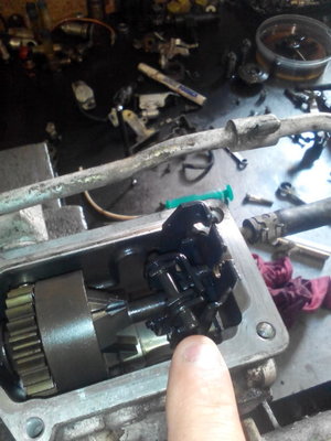

Куплю убитый мех.тнвд на мотор 4м40 а именно нужна вот такая железка(рычаг регулятора),можно просто её...говорят от 56 мотора она такая же

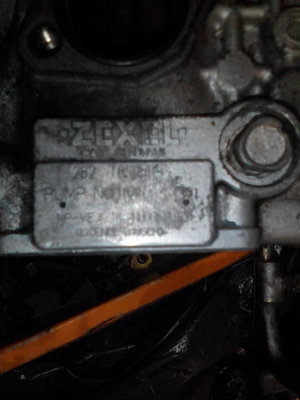

PUMP NO 104641-3371 NP-VE4/11 F2000 RNP 1531вот это на нем написано.

Вот номер моего насоса

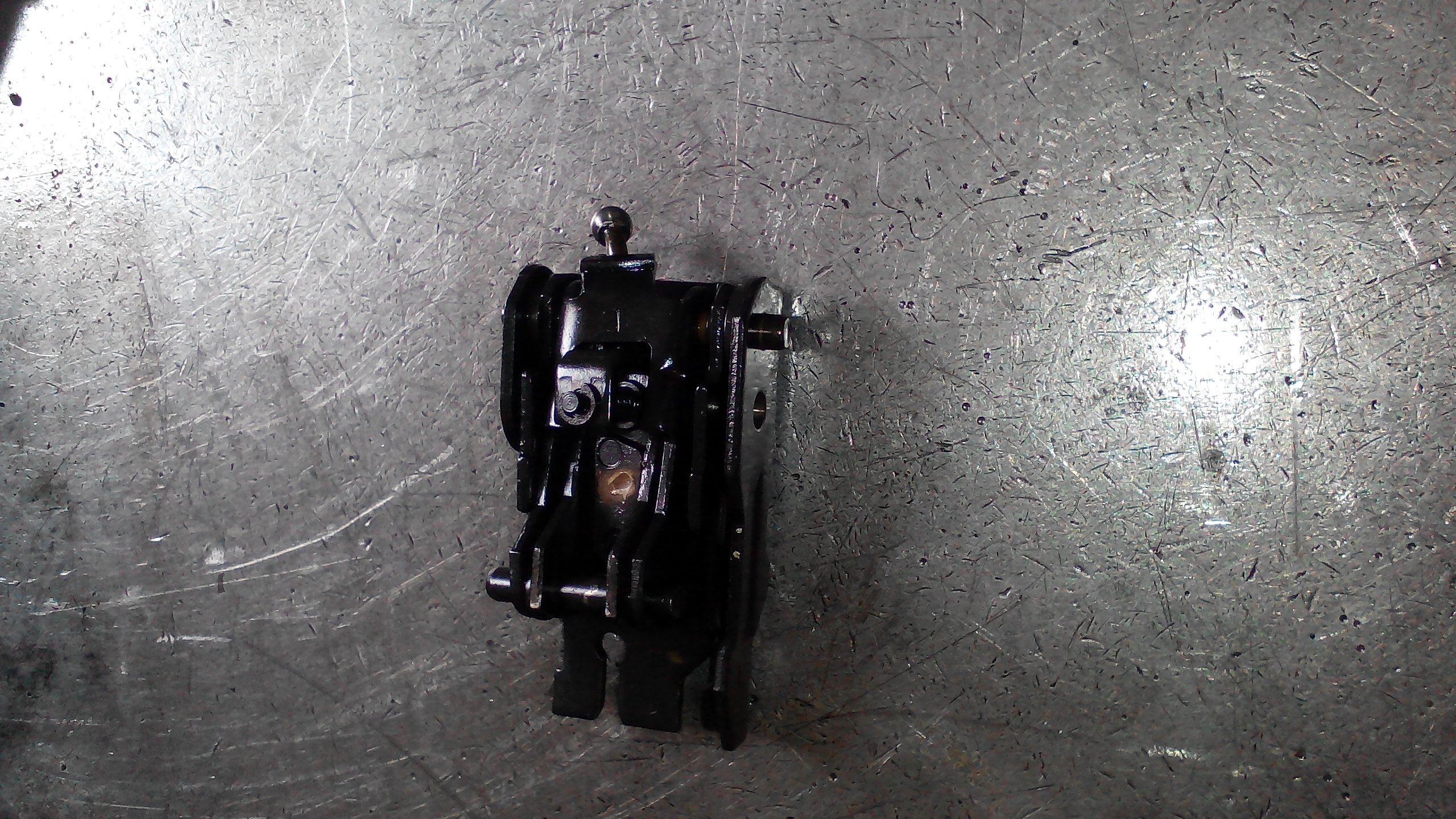

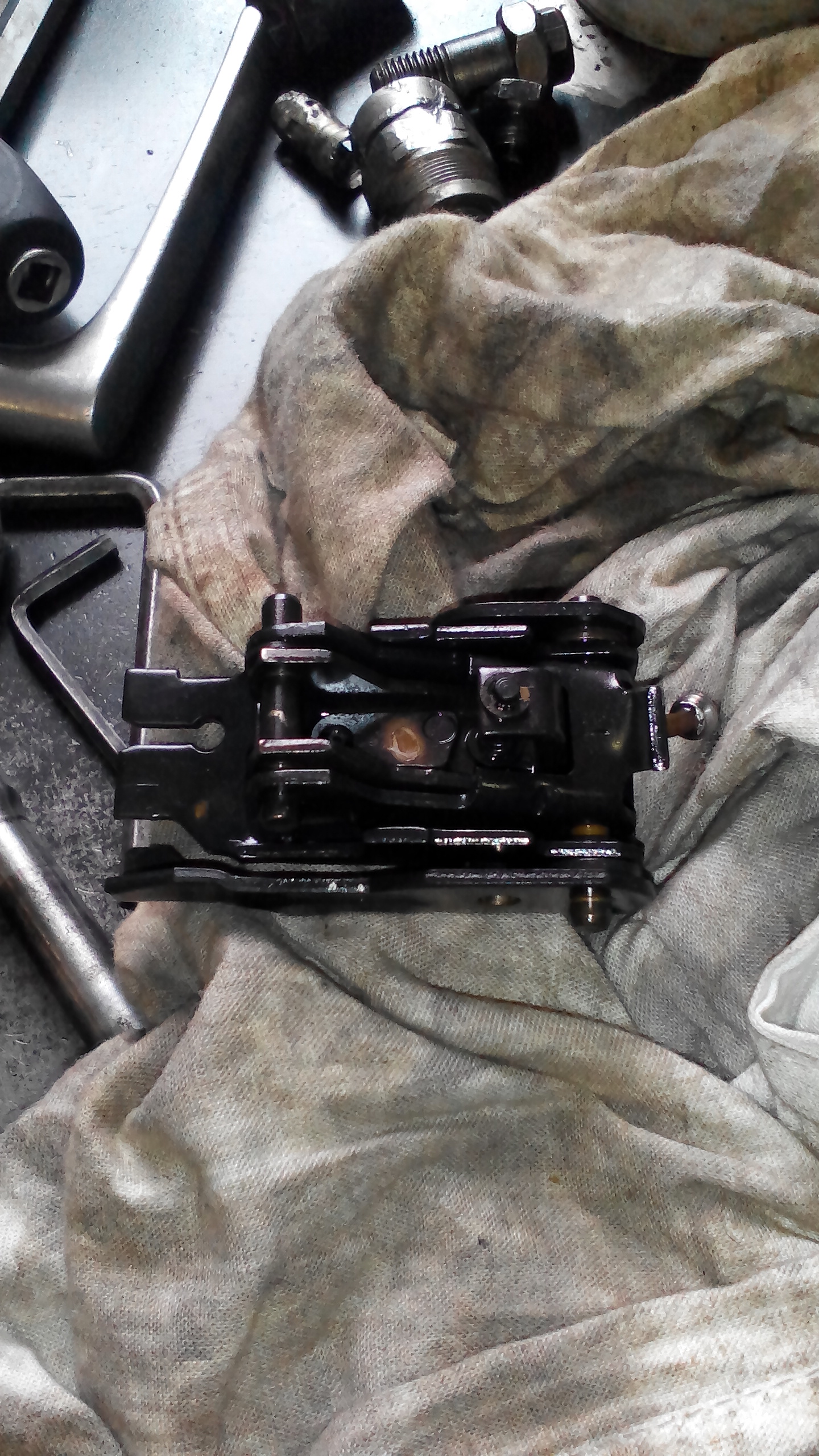

Допиши 56 и т.д. отличаются корпусом(посадочное,привод,диаметр вала) и плунжерной парой- диаметром,остальное тебе не интересно.Был бы рядом-подарил.

тоесть эта железяка как я понимаю одинакова что у 40 что у 56 тнвд? если это так,я бы купил это у вас,если отправите. планирую купить новый плунжер и эту штуковину,тем самым уменьшить расходы...

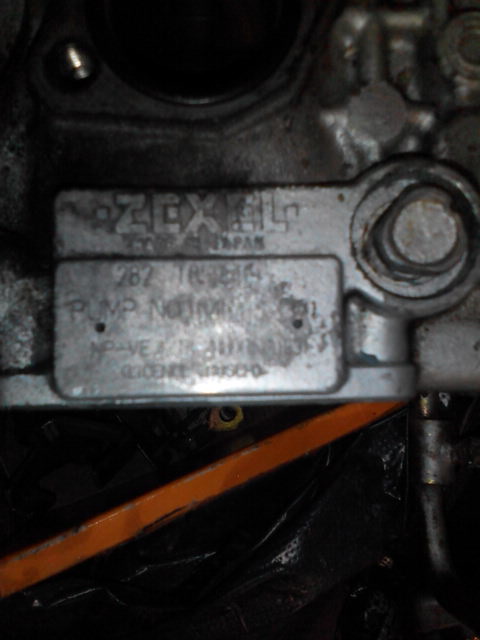

и ещё,коллеги подскажите пожалуйста...нужен каталожный номер плунжерной пары и ремкомплекта тнвд... шильдика на тнвд нет,он оторван,а вот на табличке набито вот это
