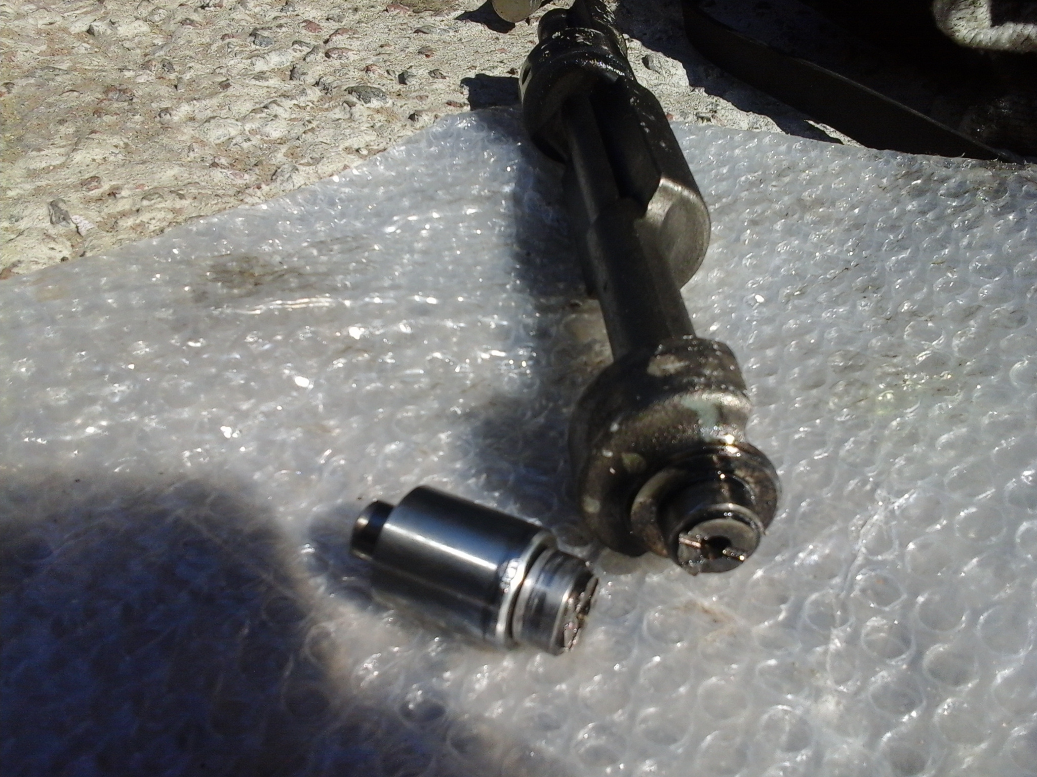

Всем привет!!!
Я уже писал, а сегодня увидел... На паджеро спорт 2013 г. сломался балансировочный вал...пробег 73000 км!
Как это может быть??? Ремень - понимаю, ролики, шестеренки - понятно, ВАЛ!!!!
Высылаю фотку, на обозрение!!! Хочу отправить на официальный сайт митсубов!!!!

Re: Балансировочный вал
Сообщение wolzow »
Вот бы фотку излома и желательно, на макро.
