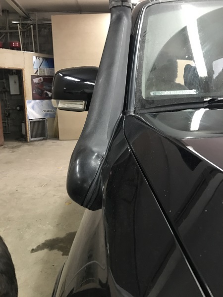

притягиваю, крыло принимает форму по профилю шнорика, любуюсь
Понимаю что иду верной дорогой и от трешки шнорик можно ставить

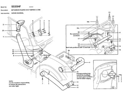

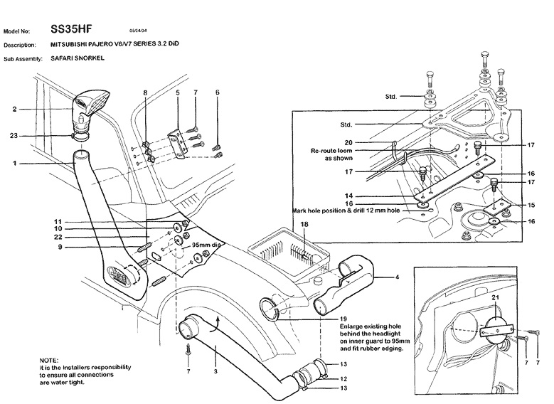

сам мануал по тройке
тут обратите внимание как фиксируется воздуховод в корпусу воздушного фильтра - позиция 18

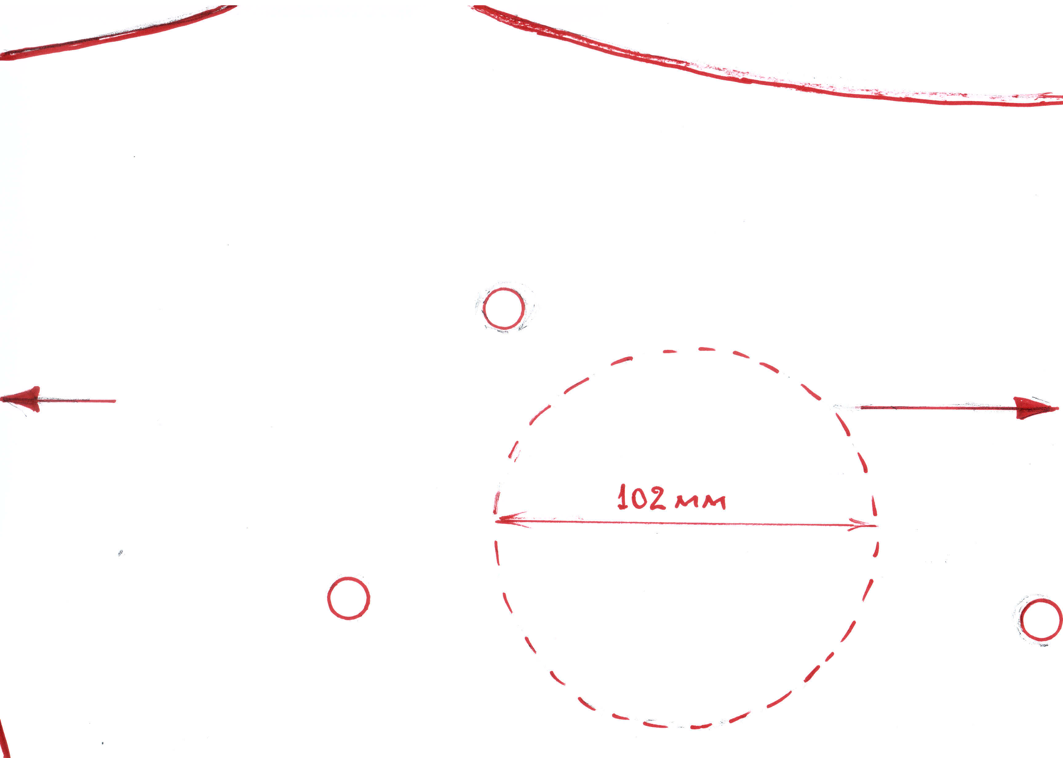

ну, и само лекало думаю будет полезно многим формат А4
стрелочками я разметил линию изгиба на самом крыле

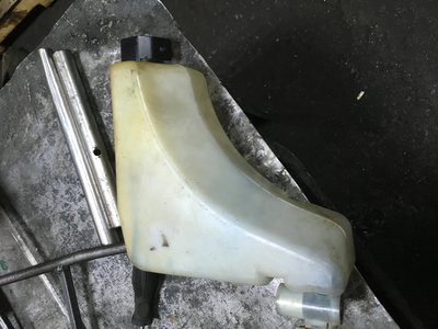

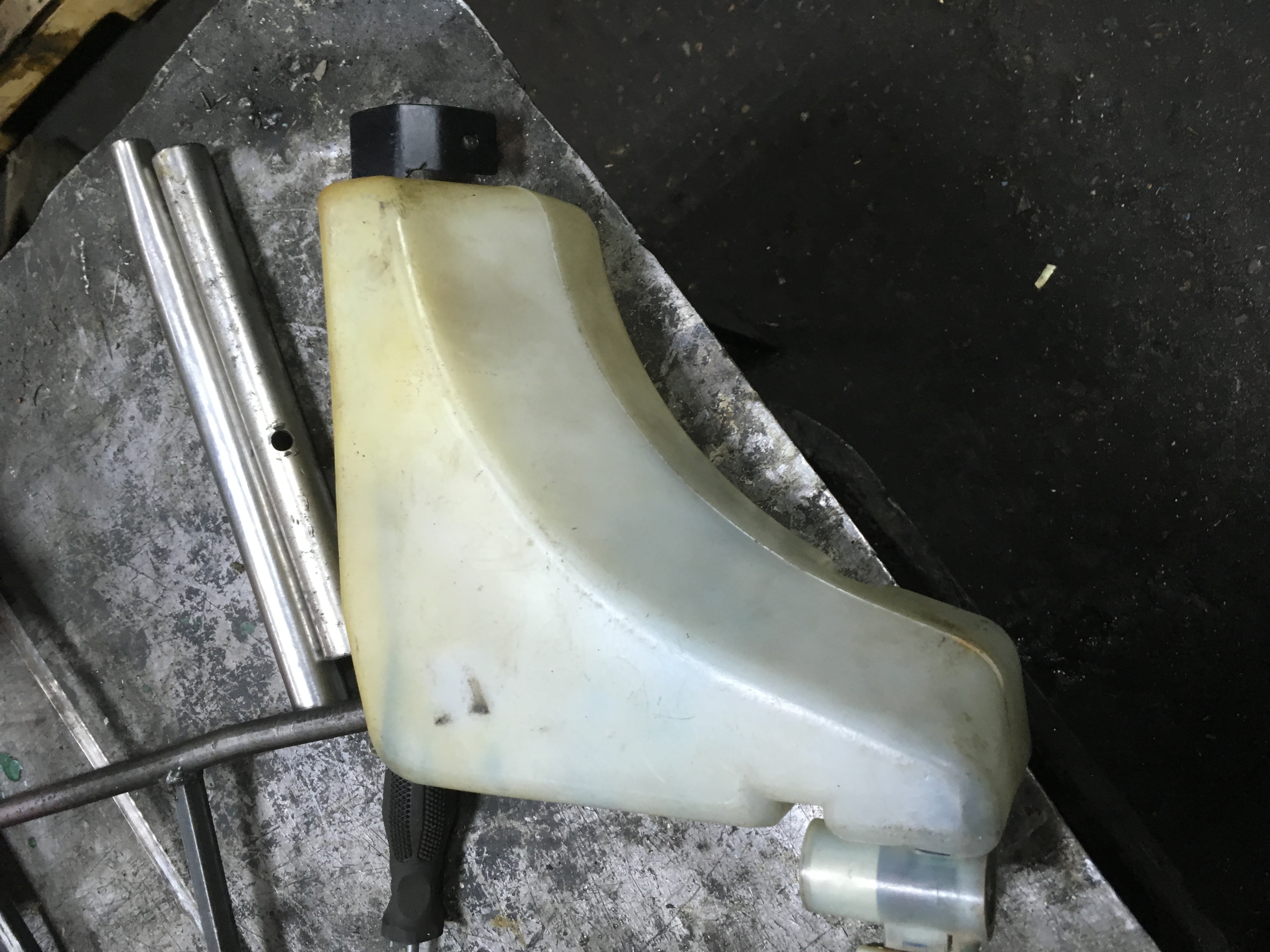

сегодня от ОКА бачок прикладывал в нишу за фарой
и т.к. объем у такого бачка на порядок меньше чем у оригинального то можно подобный бечек сделать отдельно под омыватель фар с одной стороны и такой же с другой стороны на омыватель лобового стекла
надо кронштейн изготовить только нарядный :8-):

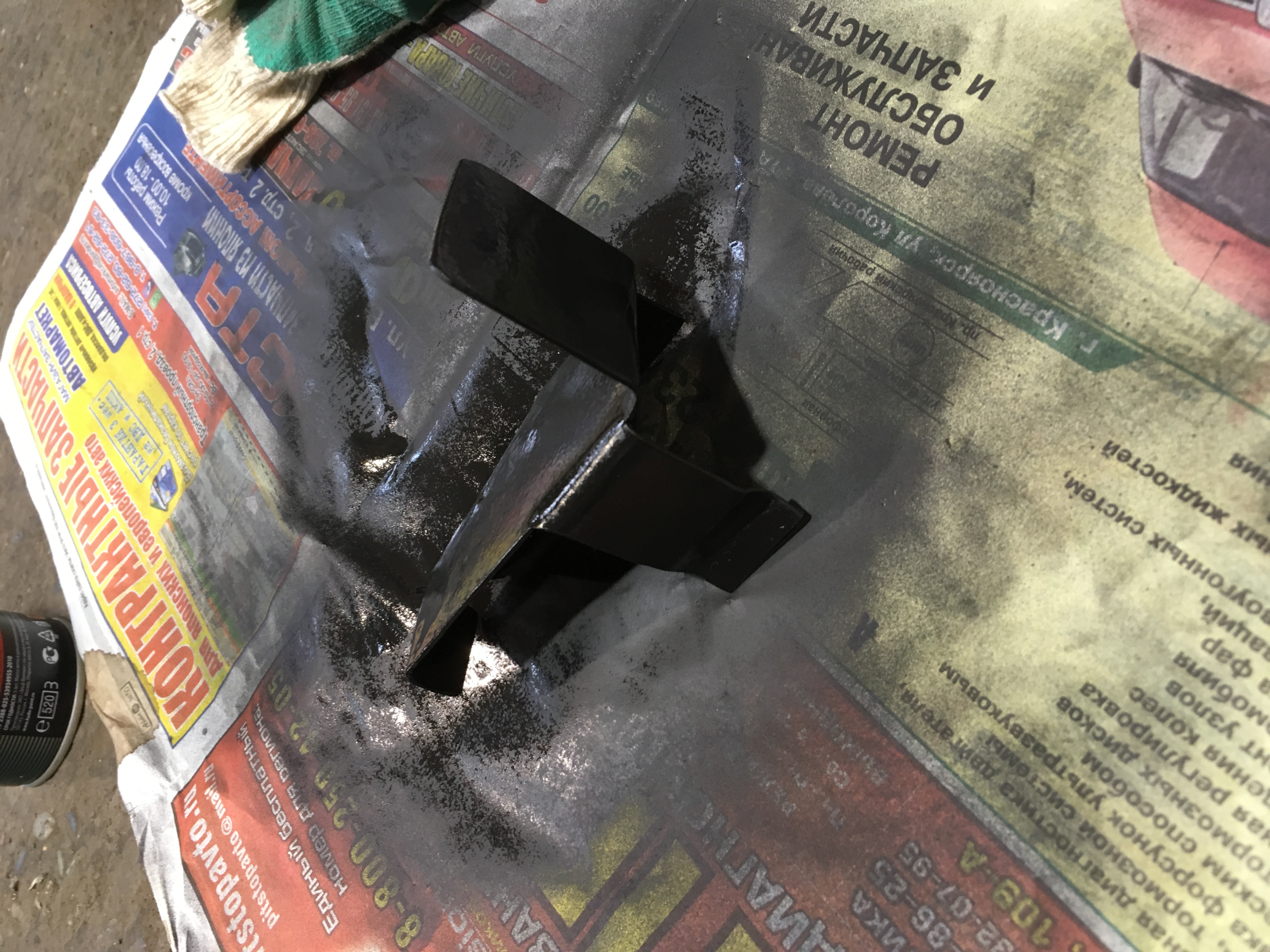

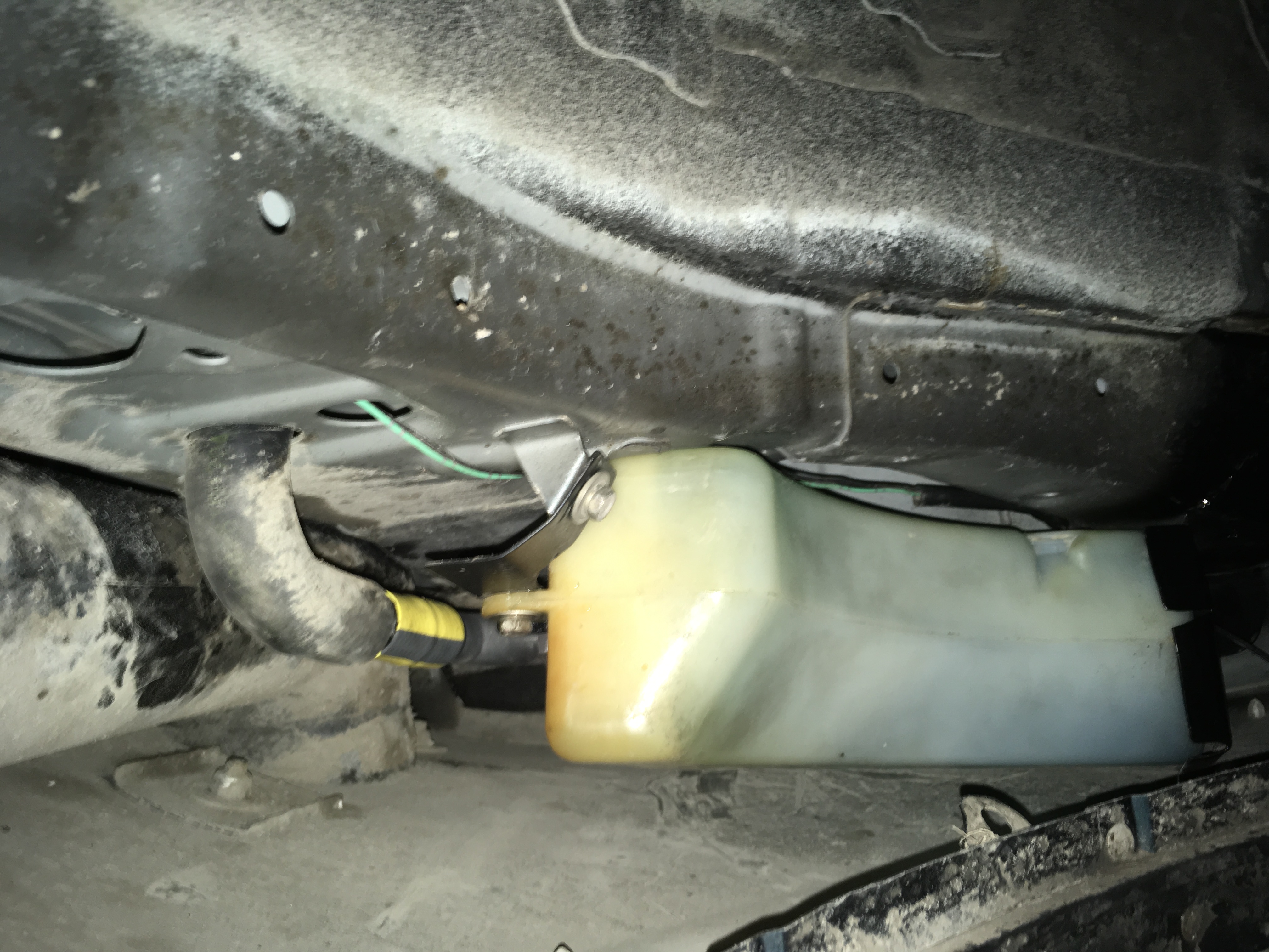

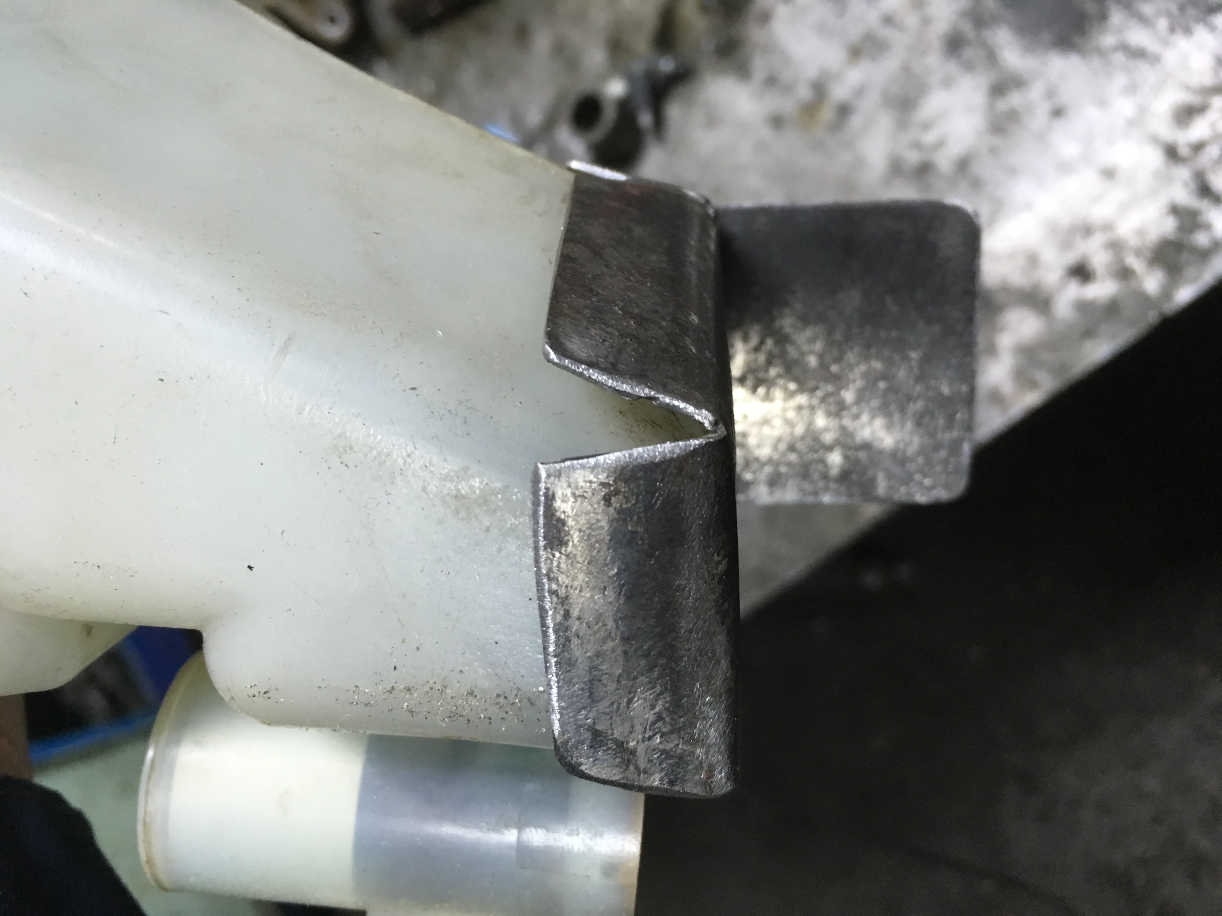

Подобрал я на омыватель лобового стекла бачек 3л от иж шиньон
Соорудил крепление и все это дело закрепил
Ура! Теперь у меня есть омыватель.

с айфона фотки сами как то переворачиваются и показывают картинку вертикально, а с компа, к сожалению, боком почему то

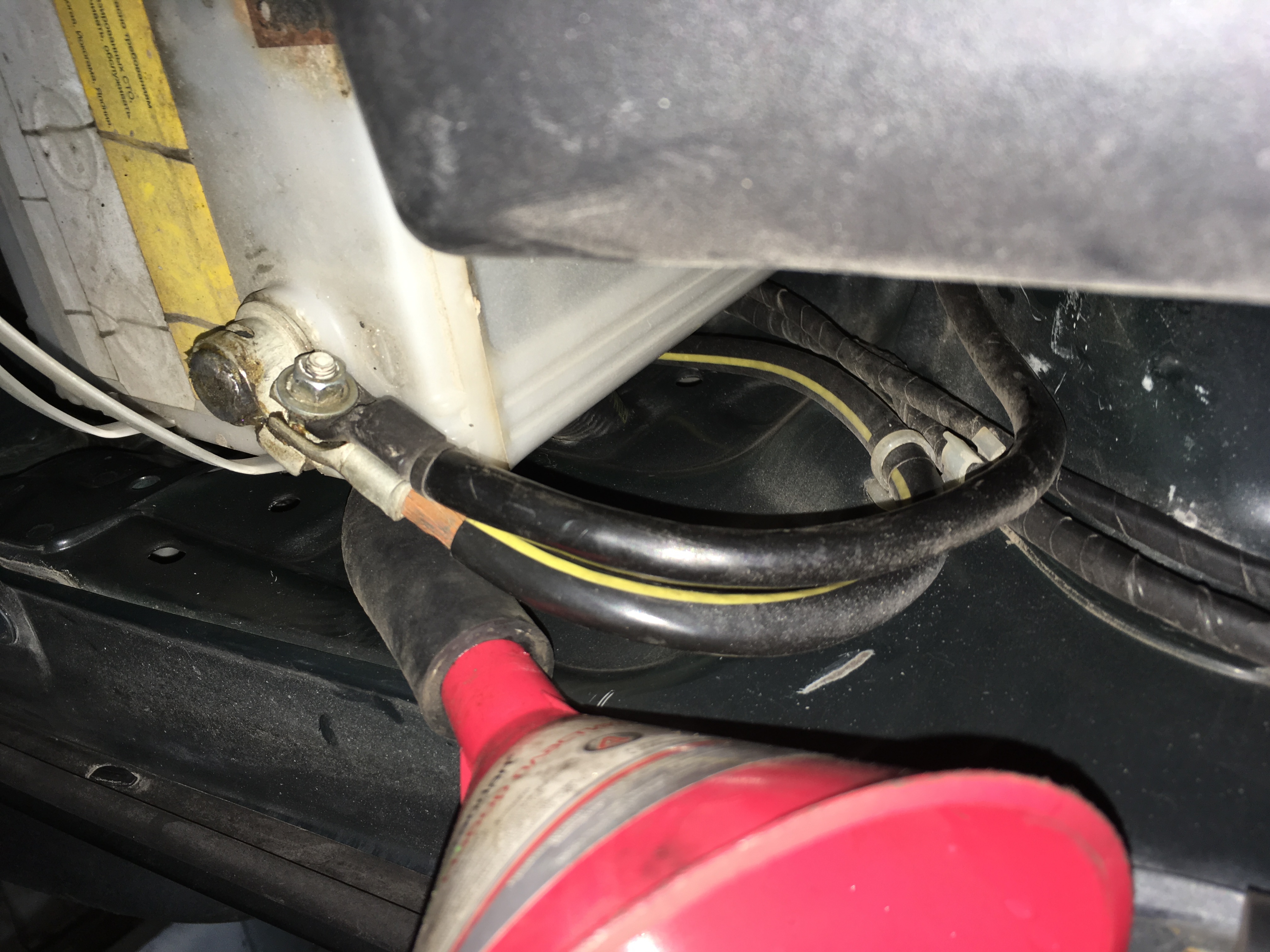

Заливной шланг провел ч/з отверстие возле аккумулятора и пока воронкой пользуюсь
в плане установить горловину заливную, на подобие как у меня на БМВ сделано.
Горловина под капотом, гибкий шланг и бачек в крыле

тоже поставили шноркель от 3го пыжа. прям совсем китайский. на крыле выходила щель. пытались нагревом искривать сам шноркель. немного получилось но от нагрева от становился гладким глянцевым. остающуюся щель заделали уплотнительной резинкой для окон, силиконом не зохотелось.
