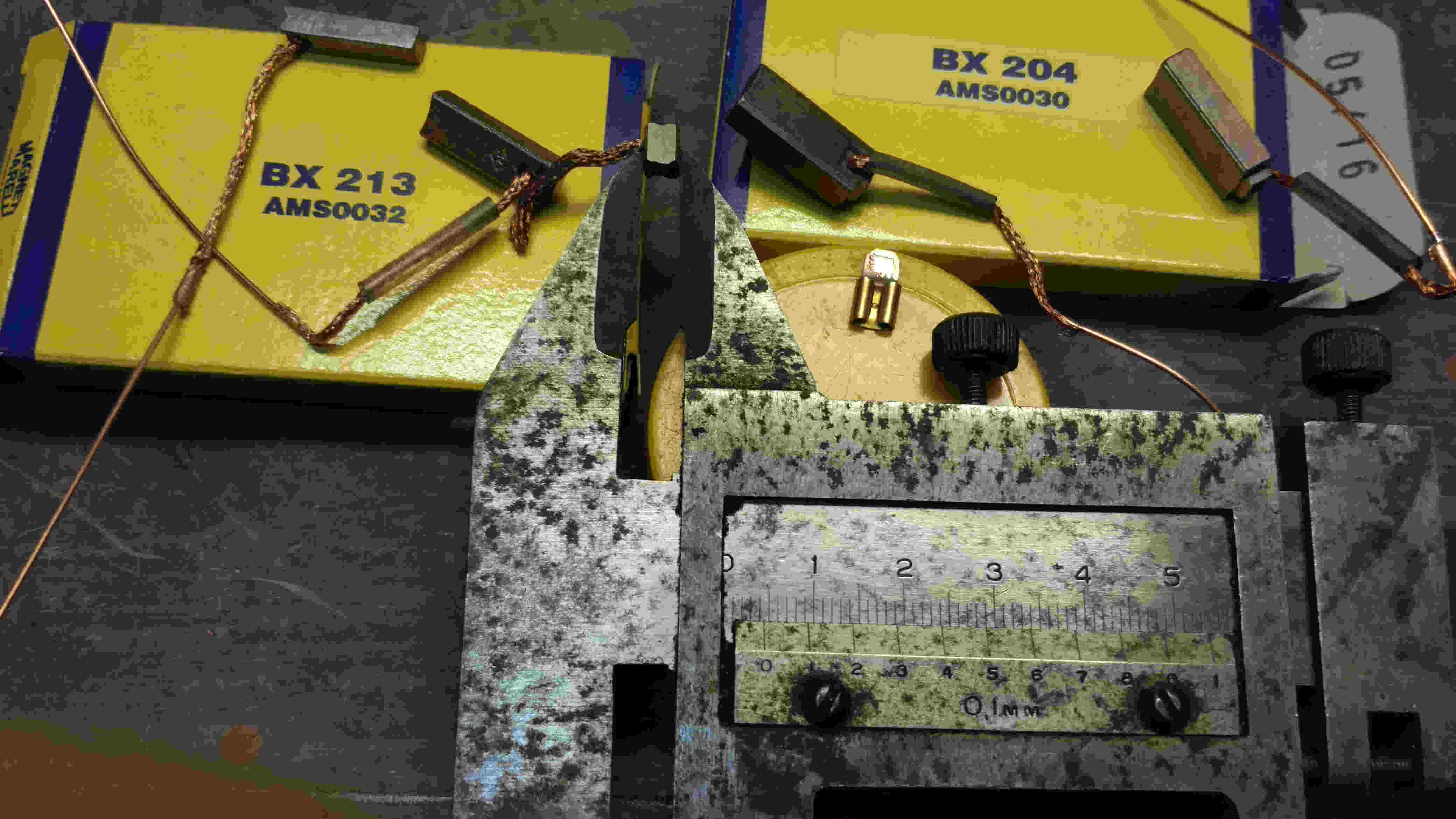

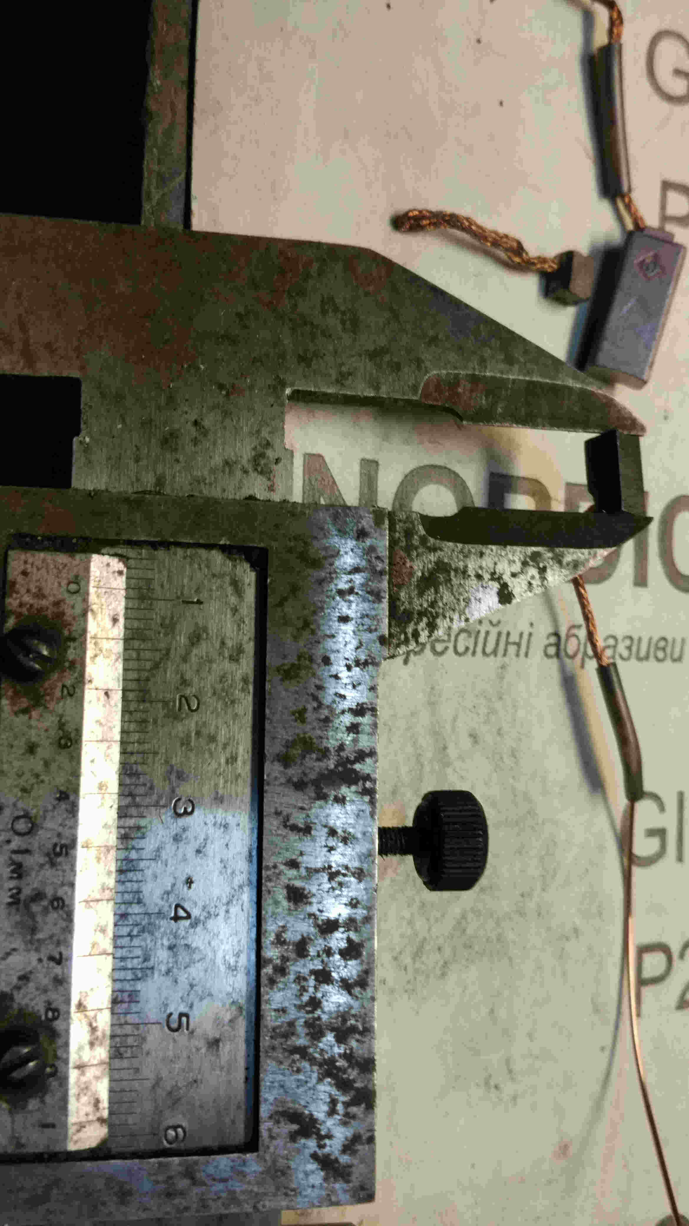

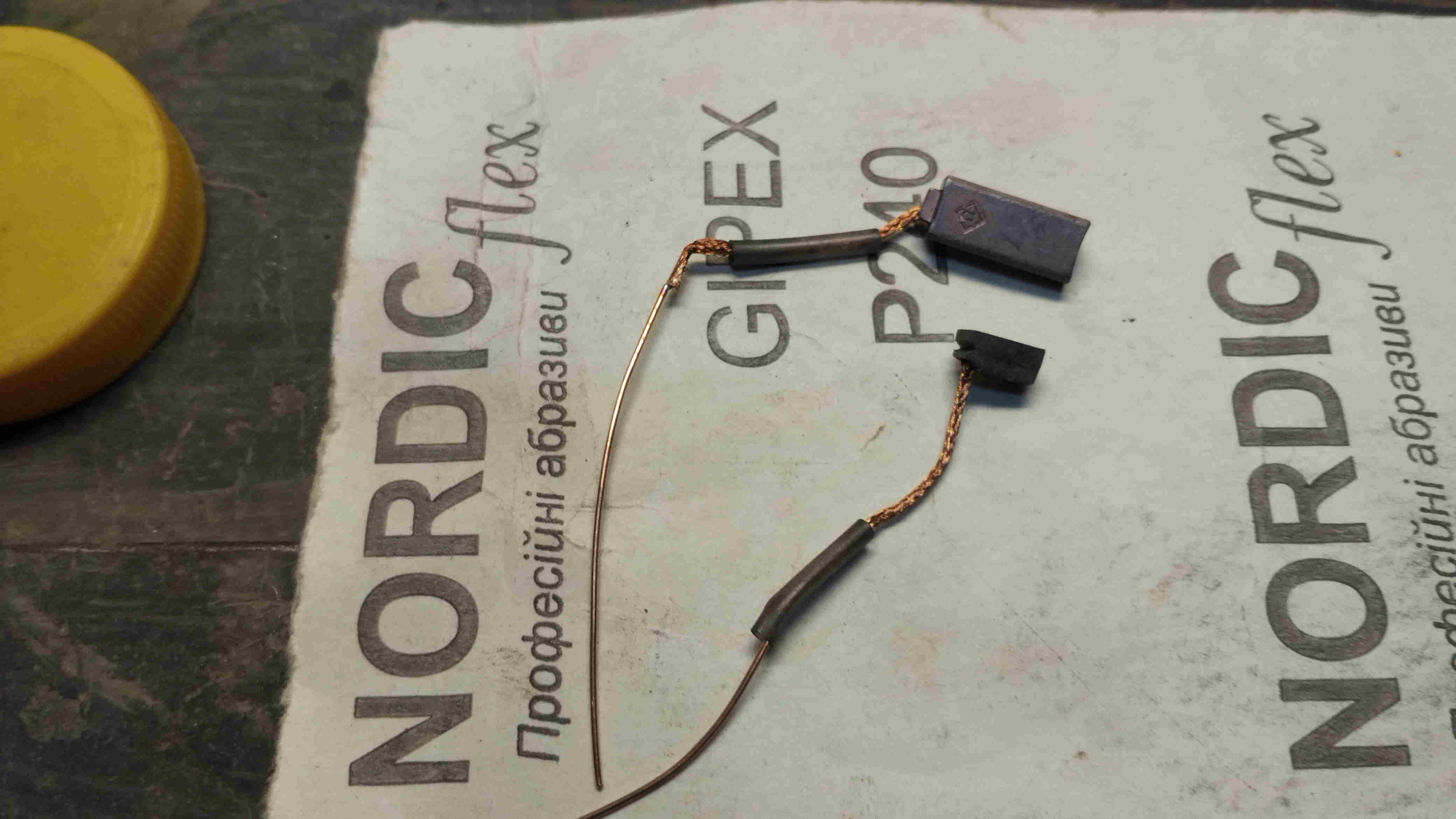

Нашел на автобазаре щетки, примерно 3 USD за пару, оценивал цвет (вроде как с добавлением меди) и толщину провода; подогнал их по размеру и установил.
Высота щетки может быть 5мм, но я копировал оригинал, сделал 4,5мм - немного болтается вверх-вниз.
При стачивании щетки надо контролировать параллельность сторон, а в случае зажима в тисках - не перетянуть, щетки хрупкие.

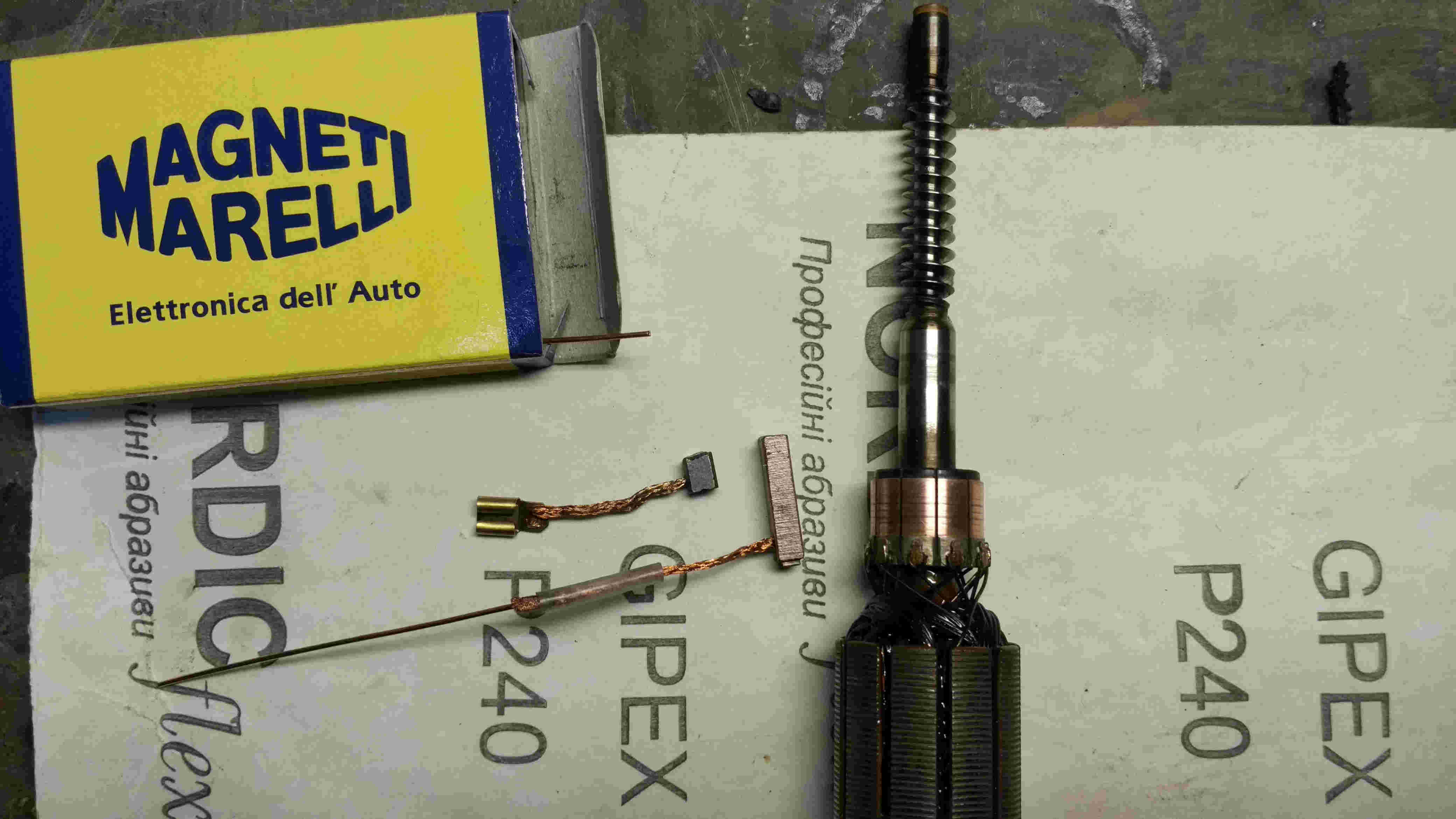

Фото процесса подгонки
Одна щетка снята уже, но длина в обеих была почти одинакова.
Меньшая щетка, не подошла, коллектор якоря отполировал 240й шкуркой.

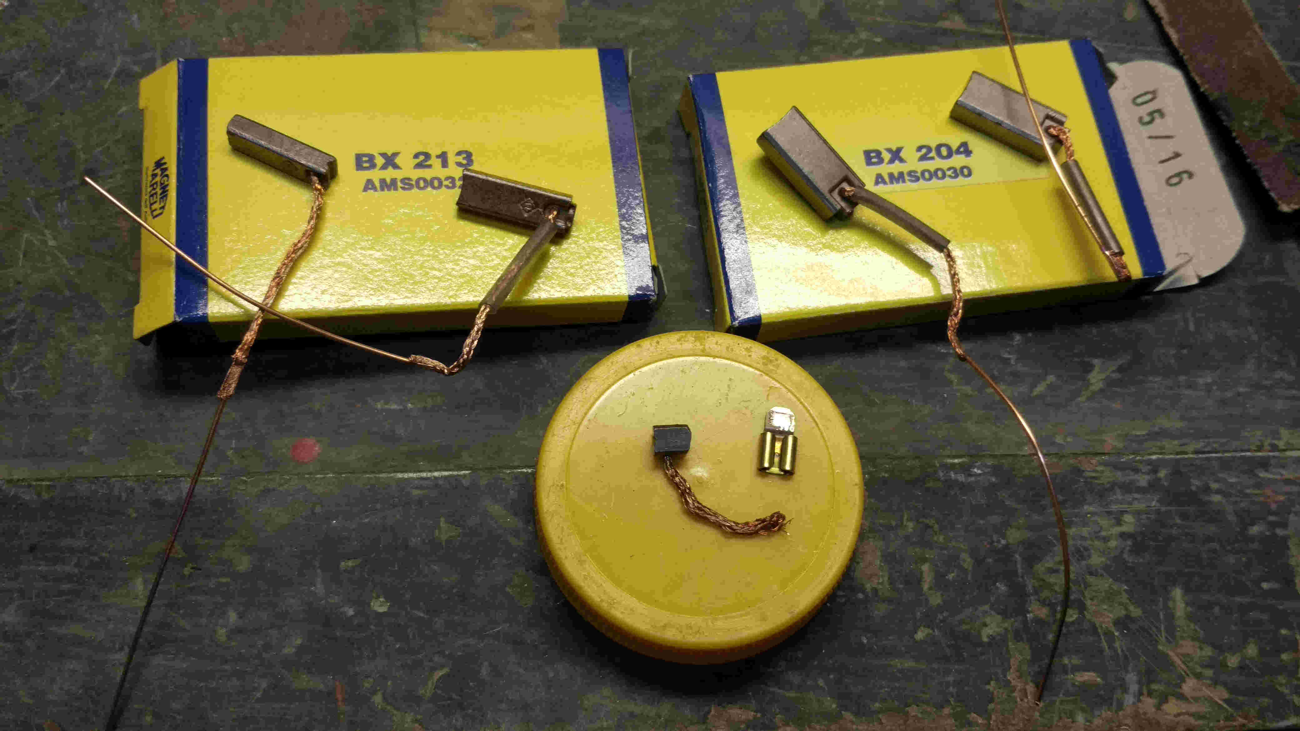

Сравнения старой и новых - большей и меньшей.

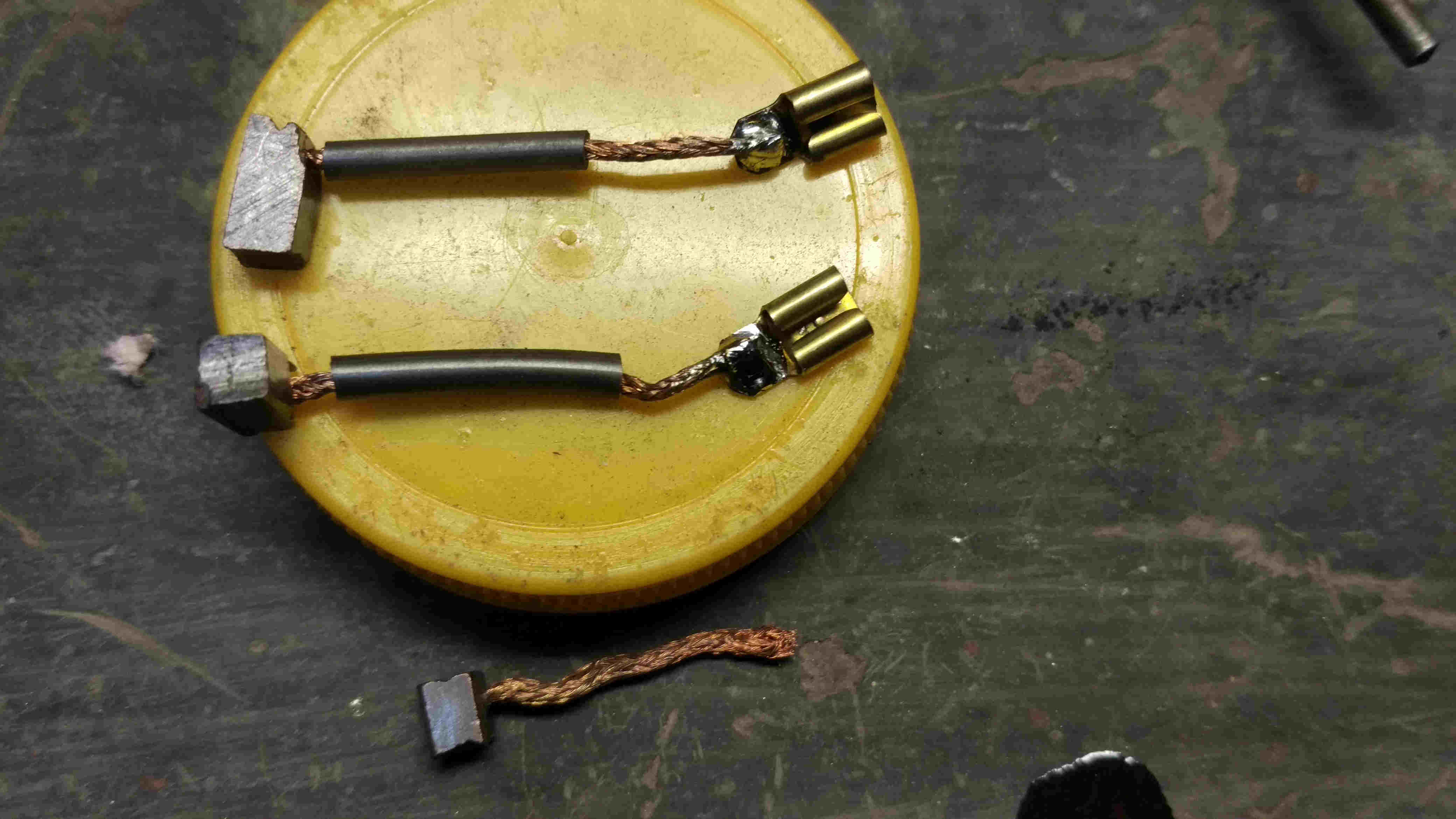

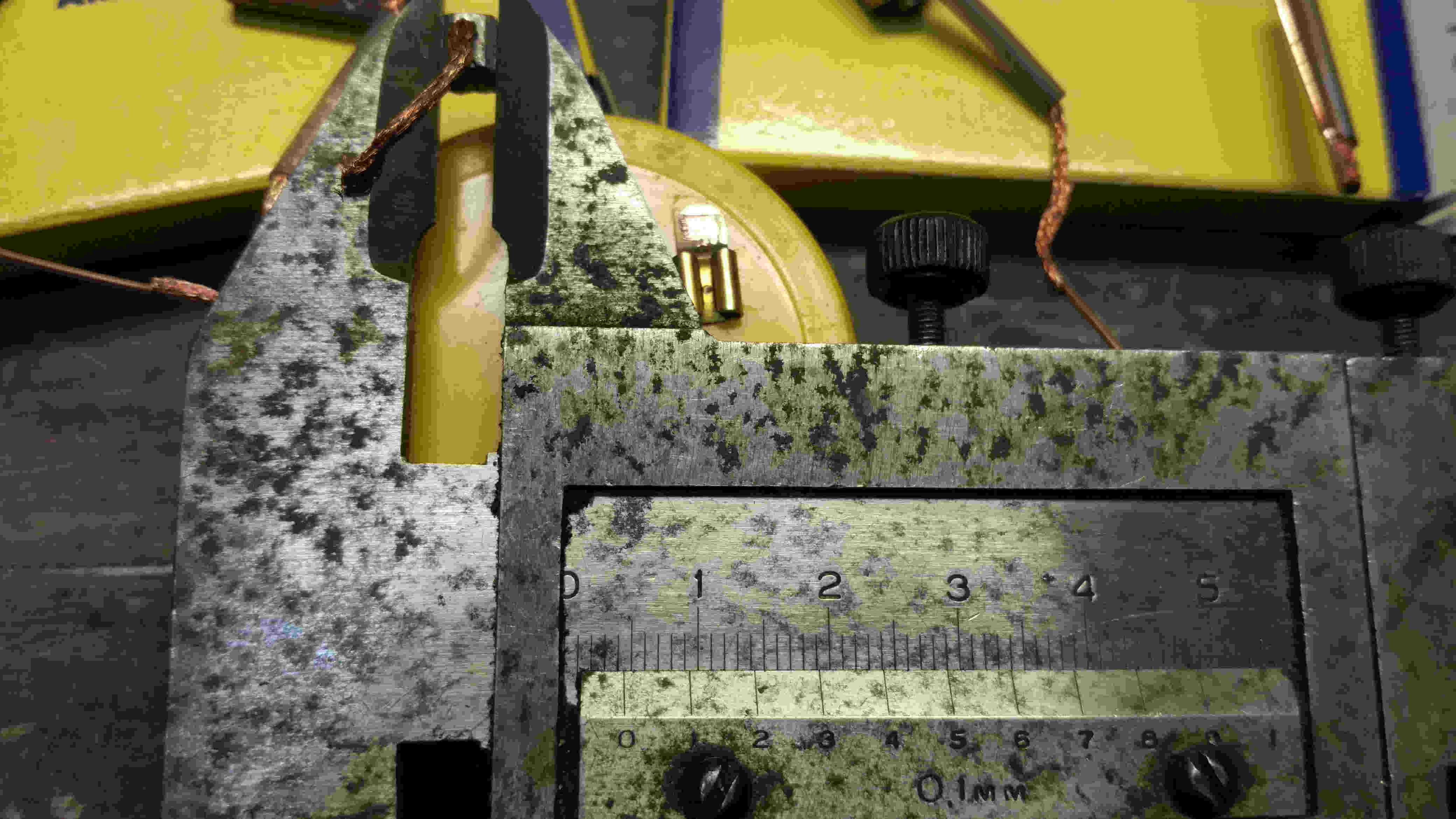

Длина готовой щетки, при которой ее нормально фиксирует прижимная пружина.

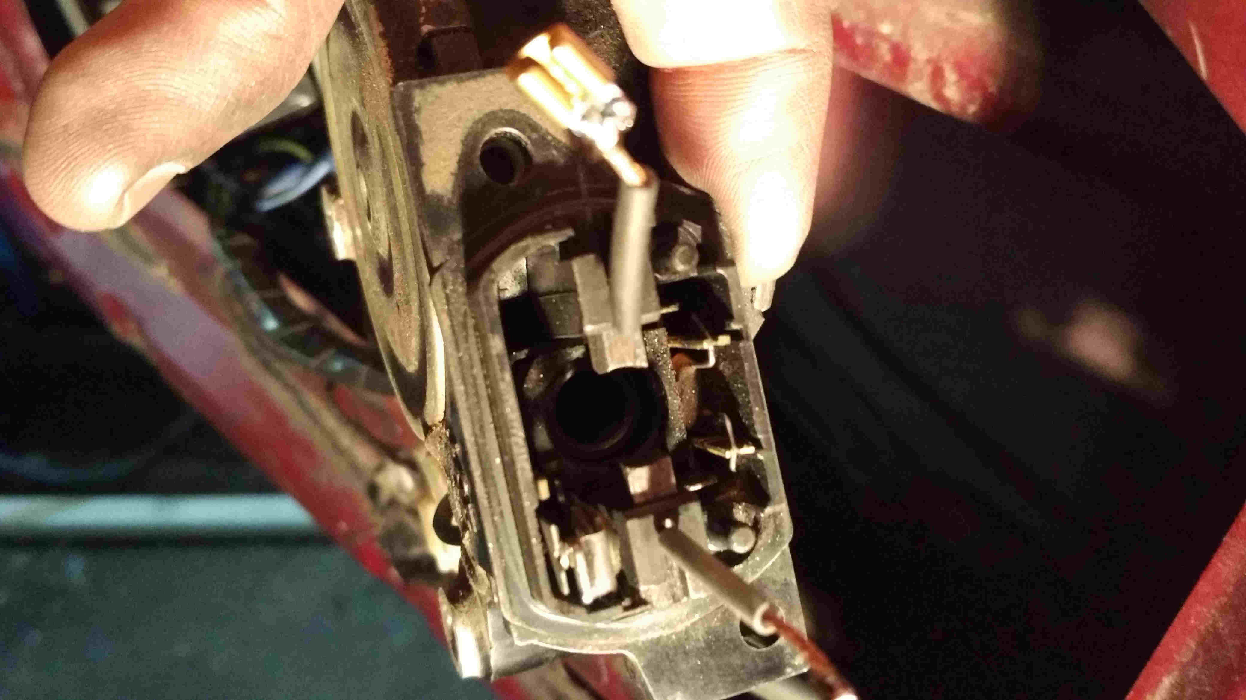

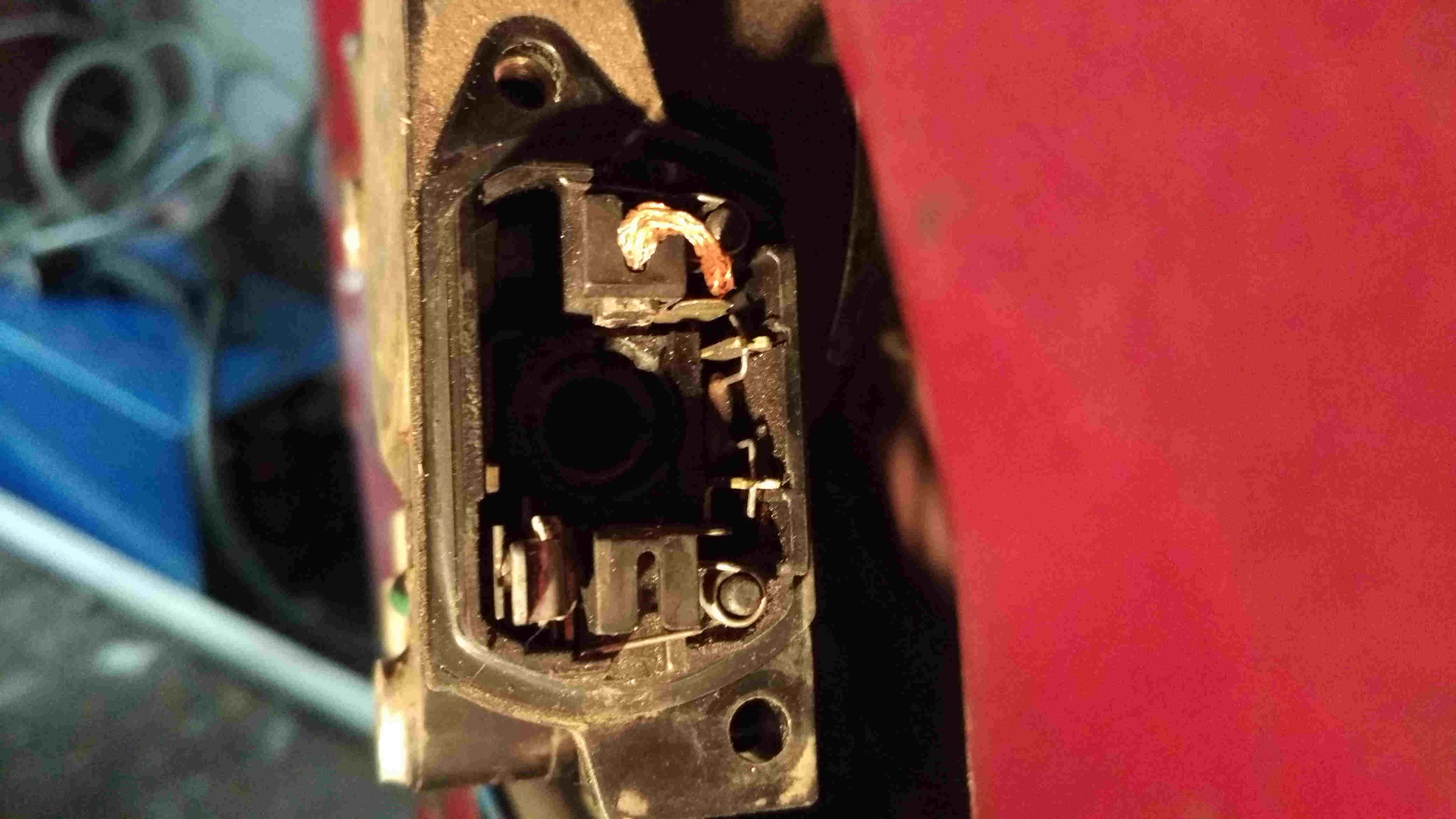

Сборка этого дела показала, что проблема была не в щетках.
Это подтвердило подключение моторчика напрямую к аккумулятору.
Замер мультиметром показал, что при нажатии кнопок напряжение щетках появляется.
К разъему вместо моторчика ЭСП подключил контрольную лампочку 5W. Но не светилась при нажатии кнопки.
Попался странный случай - вхолостую напряжение есть, но при нагрузке тока нету.
Подумал - возможно сгорел "мозг" ЭСП, который контролирует ток через моторчик. Но проверка другим блоком управления ЭСП не изменила ситуацию.
Проблема была очень примитивная - закис контакт то ли массы, то ли плюса на контактной группе блока автозакрытия стекол.
Так что у кого начались проблемы с ЭСП - примерная инструкция дефектовки такая:
  1. В любом случае, если вскрыли дверь - проверить щетки моторчика и центральную алюминиевую рейку трапеции на количество грязи.
  2. Подключить моторчик напрямую от АКБ. Проводами не менее 1мм, ток там приличный.
  3. Если не крутит от АКБ - проверка разрыва обмотки якоря (в режиме прозвонки проверить каждый контакт коллектора с каждым - пищать должно при любой паре контактов)
  4. Если не крутит от АКБ - проверка щеток, тоже можно прозвонить - от разъема моторчика до рабочего края щетки. Ну и оценить ее поверхность - она должна быть ровной, а не надломанной.
  5. Если от АКБ крутит - проверить наличие напряжения на разъеме моторчика, проверить ток, можно обычной галогенкой с фар, она имеет примерно тот же ток, который должен крутить моторчиком.
  6. Если нет напряжения либо тока - обратится к электрику либо самому уже искать и устранять неисправность.
