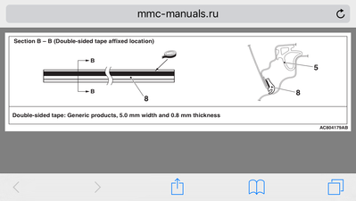

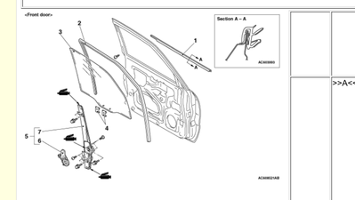

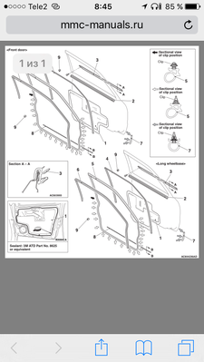

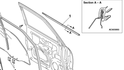

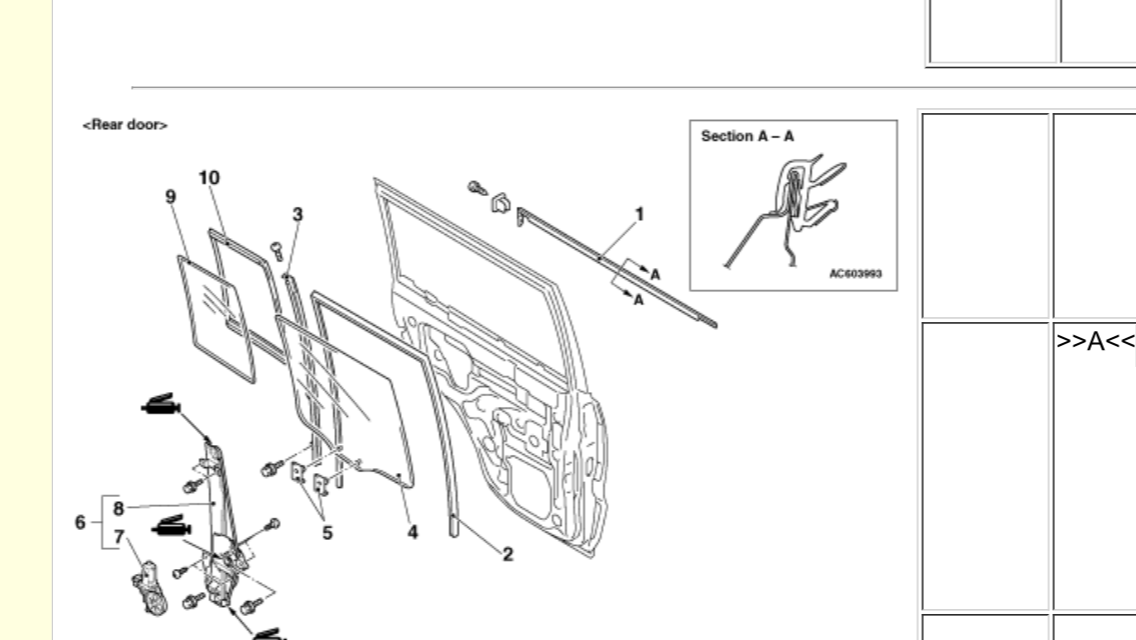

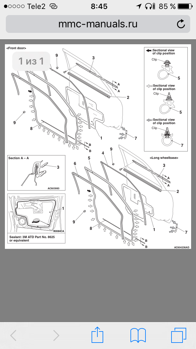

Коллеги, подскажите как снять направляющие молдинги-щетки с наружной стороны дверей.
Саморезы открутил, тяну наверх - не поддается, боюсь сломать. Может надо просто тянуть вдоль двери как по рельсам?
Как снять молдинги двери?

Re: Как снять молдинги двери?
Тут http://www.pajero4x4.ru/bbs/phpBB2/view ... 9&t=145576 на тройке снимал. Думаю также и на П4
- Lebed
- Сообщения: 10748
- Двигатель:: ******
- Мой автомобиль(и):: ******
- Откуда: ***
- Откуда: ***
- Благодарил (а): 236 раз
- Поблагодарили: 431 раз
Смотри
