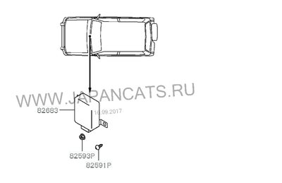

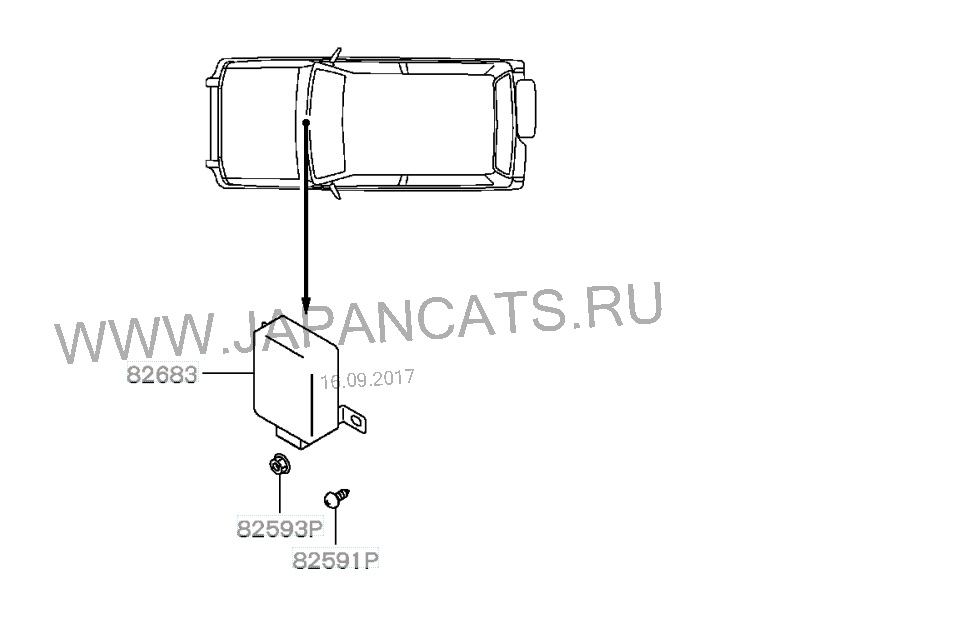

Re: Помогите с суперселектом!
Блок СС не при делах.
Нужно смотреть датчик на раздатке, он даёт минус на переключение клапанов
А блок по центру.
Вот такой
А блок по центру.
Вот такой

да, примерно такой блок и стоит. как проверить что это датчики? у меня только задние колеса горят и больше ничего не происходит.SNOOPER писал(а):Блок СС не при делах.
А блок по центру.
Вот такой
