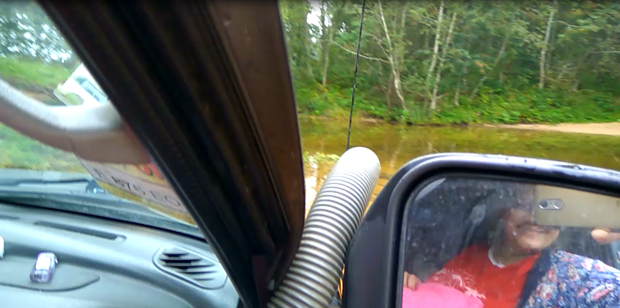

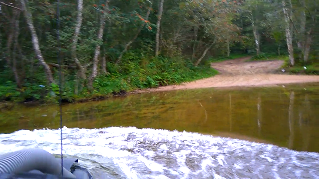

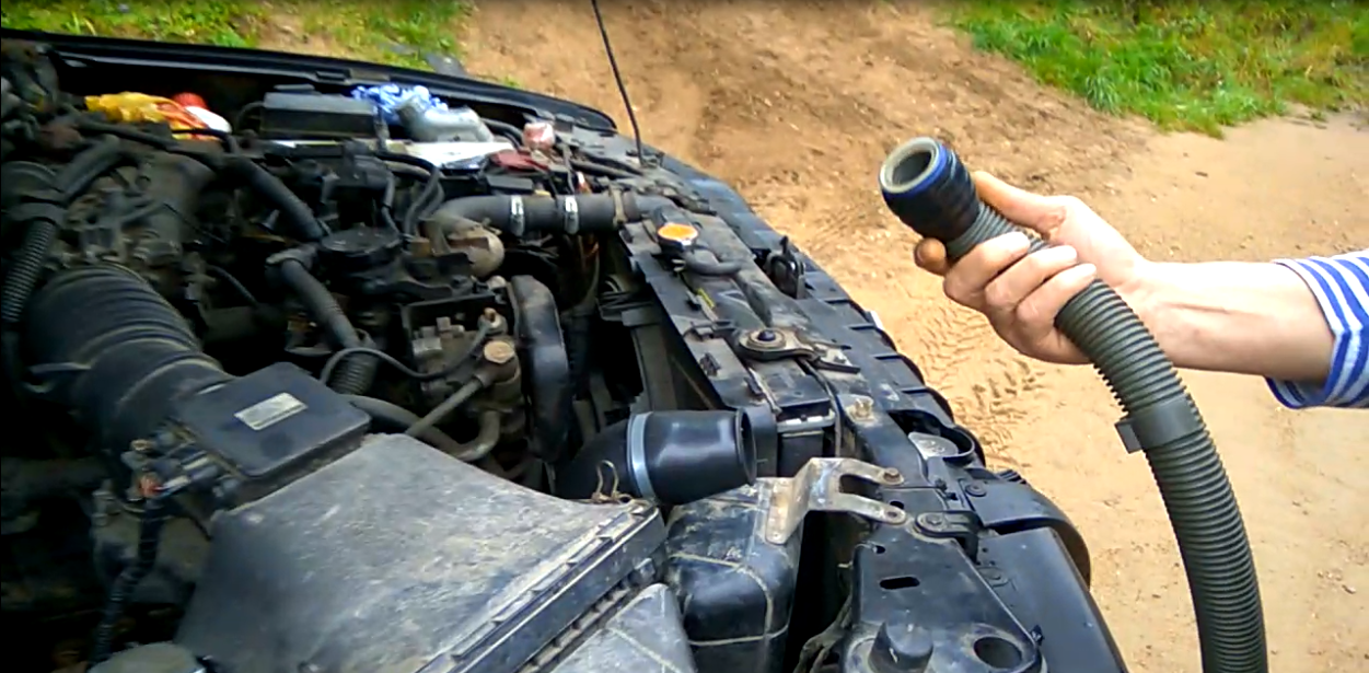

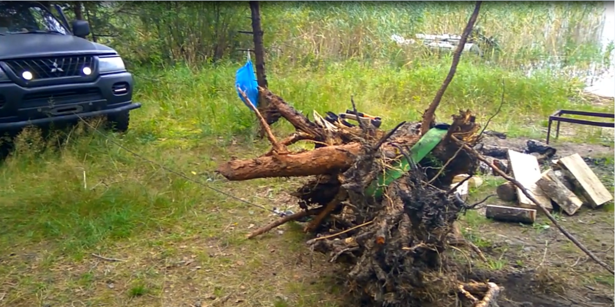

Шноркель за две минуты. И заготовка дров для костра лебёдкой.
Фотки смотрим снизу
Фотки смотрим снизу
Подготовленный ДЖИП должен вытащить ТРАКТОР

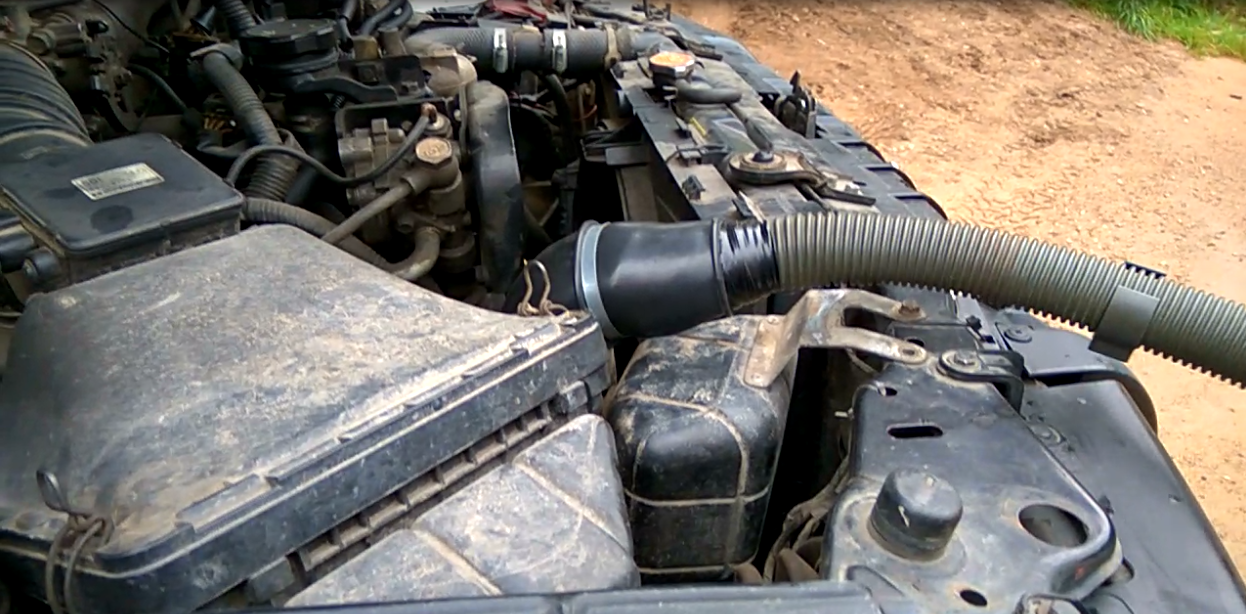

Вполне вариант.
Только это надо же с собой возить гофру. И момент стыковки на изоленте чтоб не вывалился.

И где взять такой замечательный шланг?

Хомут пластиковый, если есть сомнения в крепеже.Slavon писал(а):Вполне вариант.

ПылесосNickolas писал(а):И где взять такой замечательный шланг?

Больно диаметр маленький. Движке не очень приятно дышать через него будет.

лучше медленно дышать, чем быстро захлебываться )))Тимурыч писал(а):Больно диаметр маленький. Движке не очень приятно дышать через него будет.

Лучше не лезть туда,где можно захлебнуться. Всегда можно найти пути объезда.shakti-pepel писал(а):лучше медленно дышать, чем быстро захлебываться )))Тимурыч писал(а):Больно диаметр маленький. Движке не очень приятно дышать через него будет.

Я просто предложил вариант, кому нравится, пусть дырявят машину и вешают на постоянно эту красоту (стационарный шноркель).
Воздуха хватает с избытком, за это не бойтесь.

ТС как раз это и предложилТимурыч писал(а):Лучше не лезть туда,где можно захлебнуться. Всегда можно найти пути объезда.shakti-pepel писал(а):лучше медленно дышать, чем быстро захлебываться )))Тимурыч писал(а):Больно диаметр маленький. Движке не очень приятно дышать через него будет.
