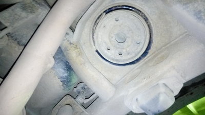

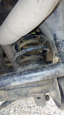

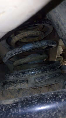

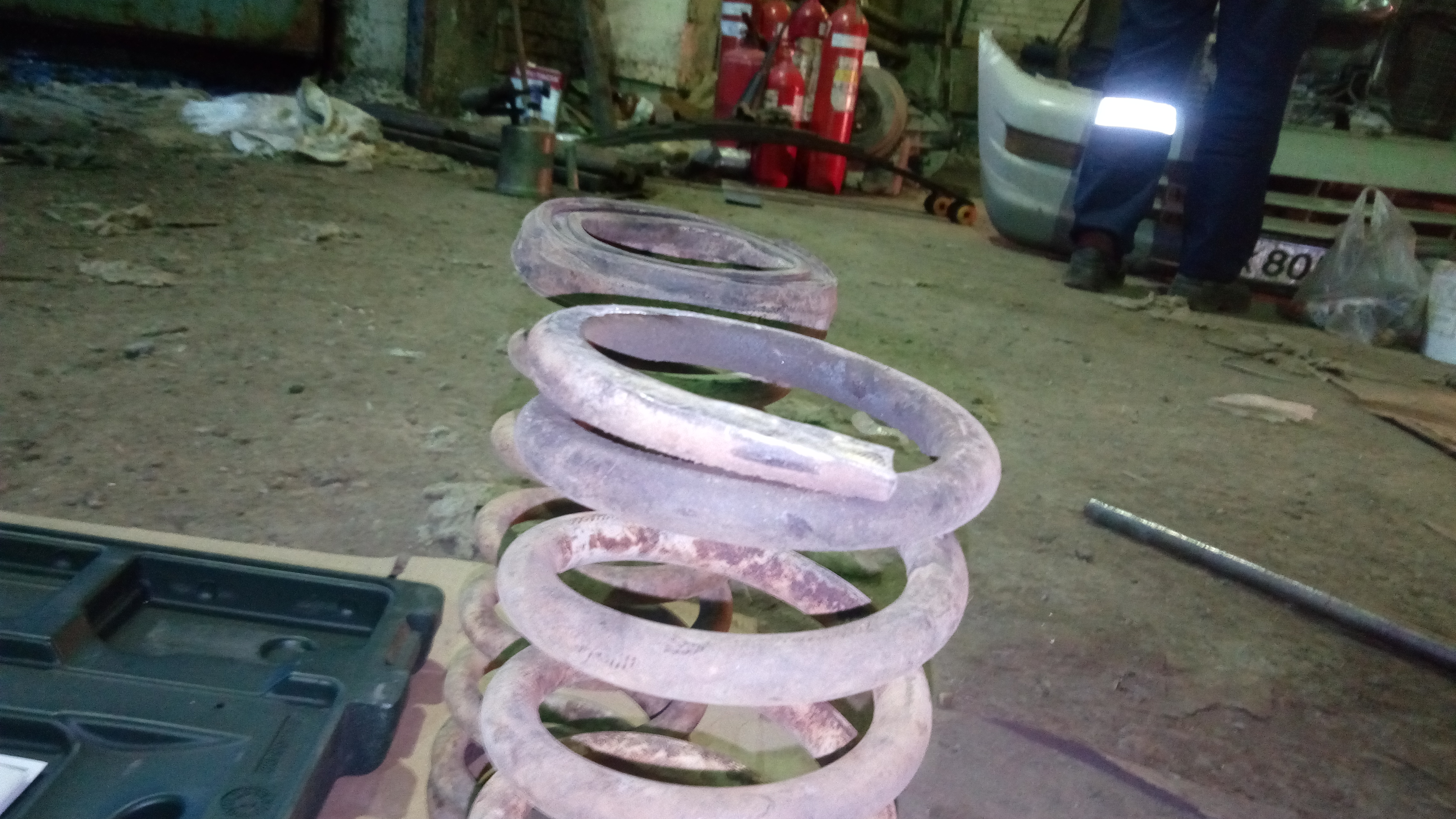

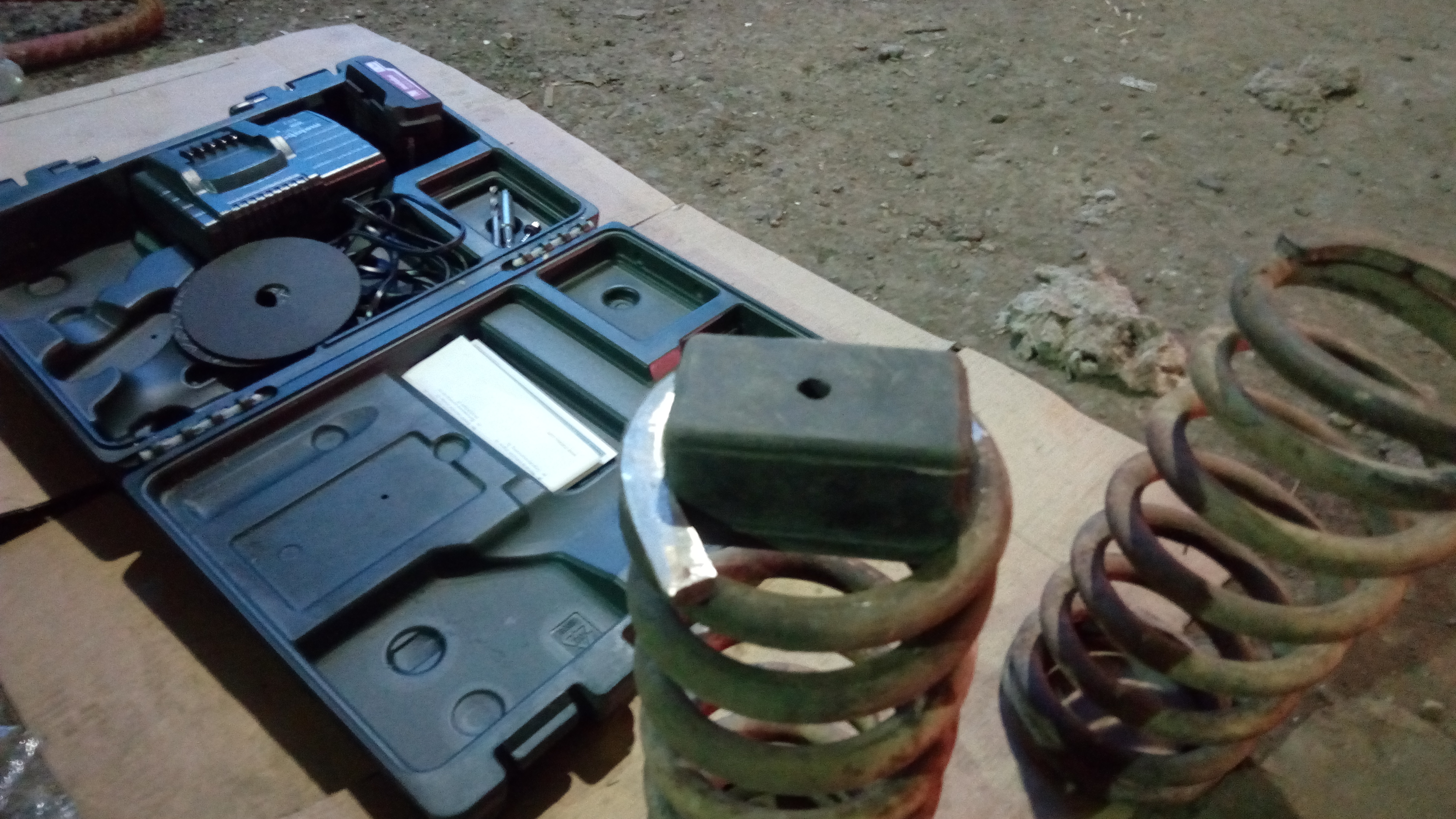

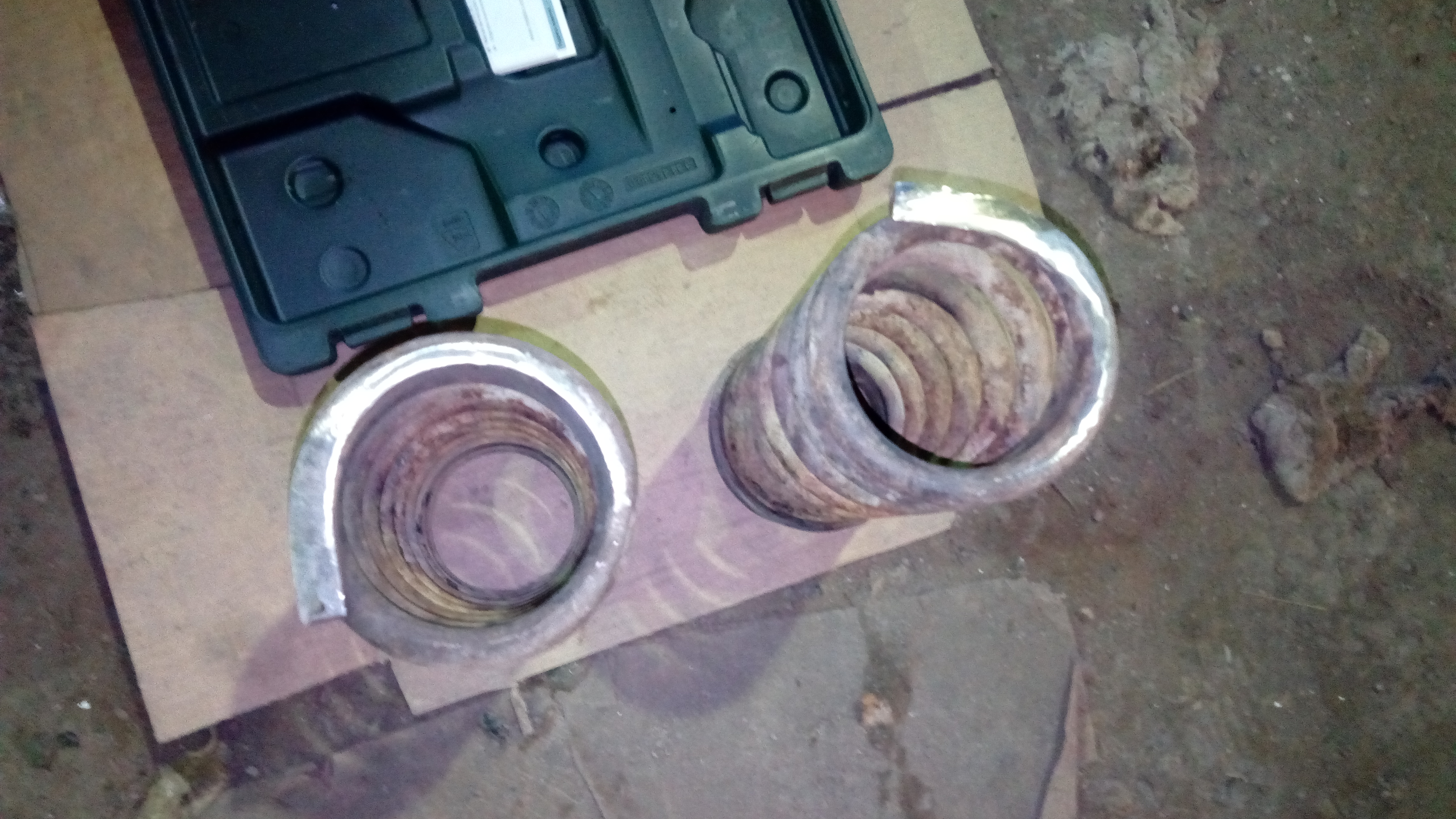

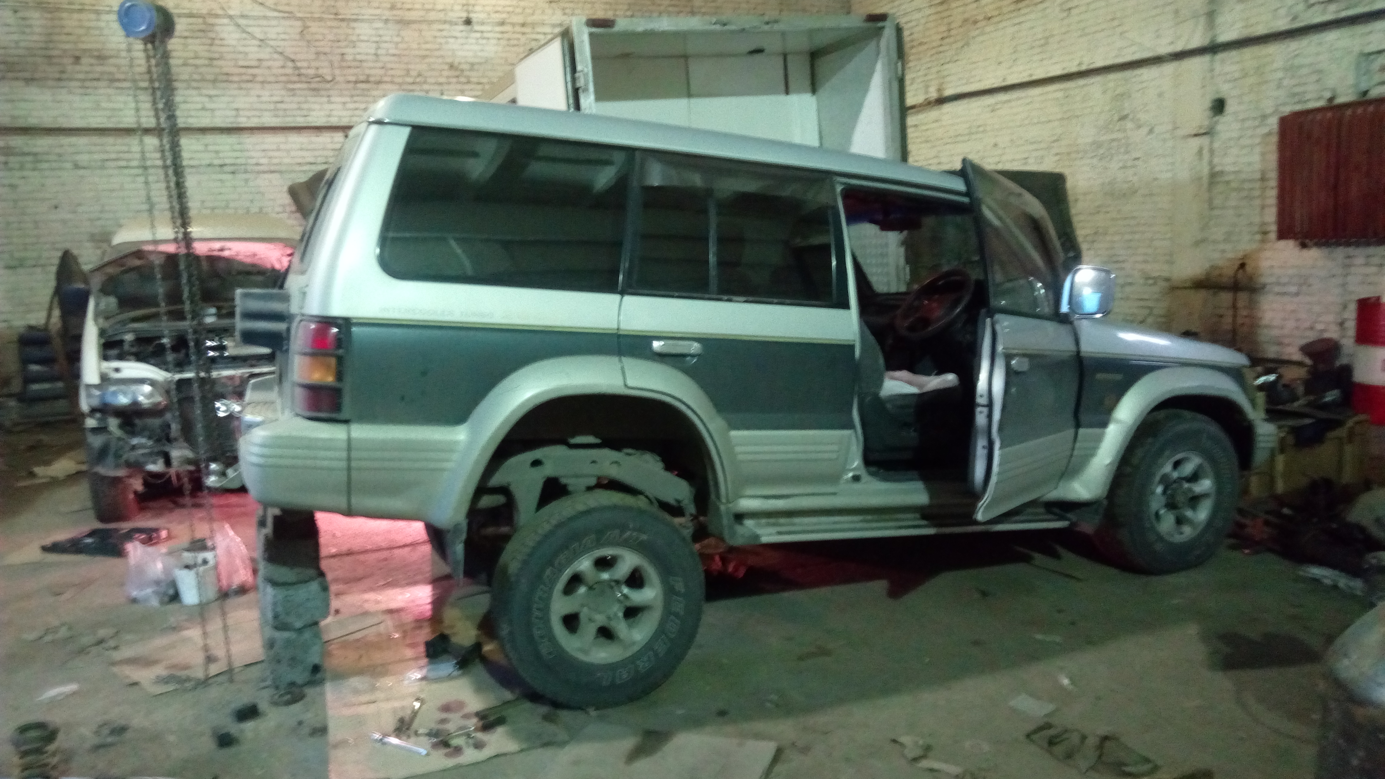

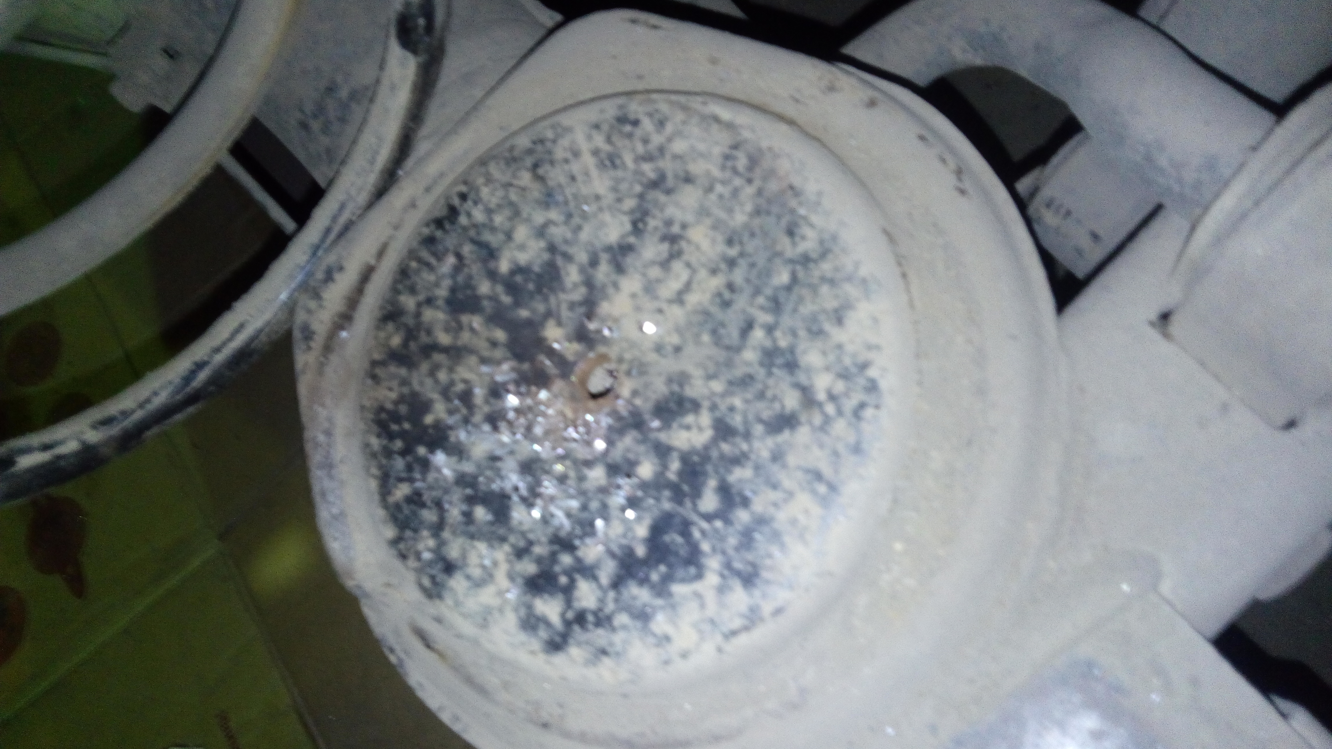

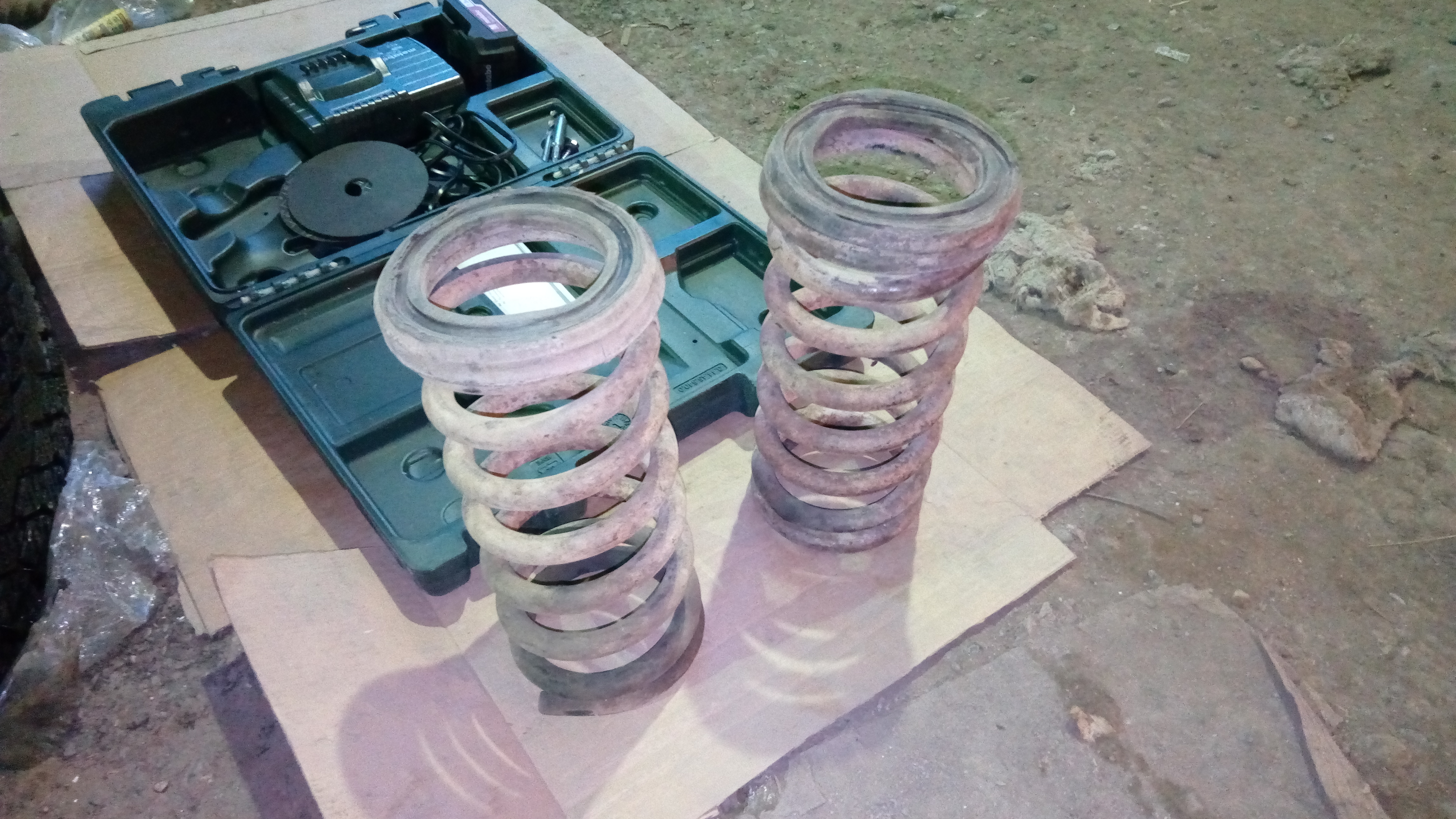

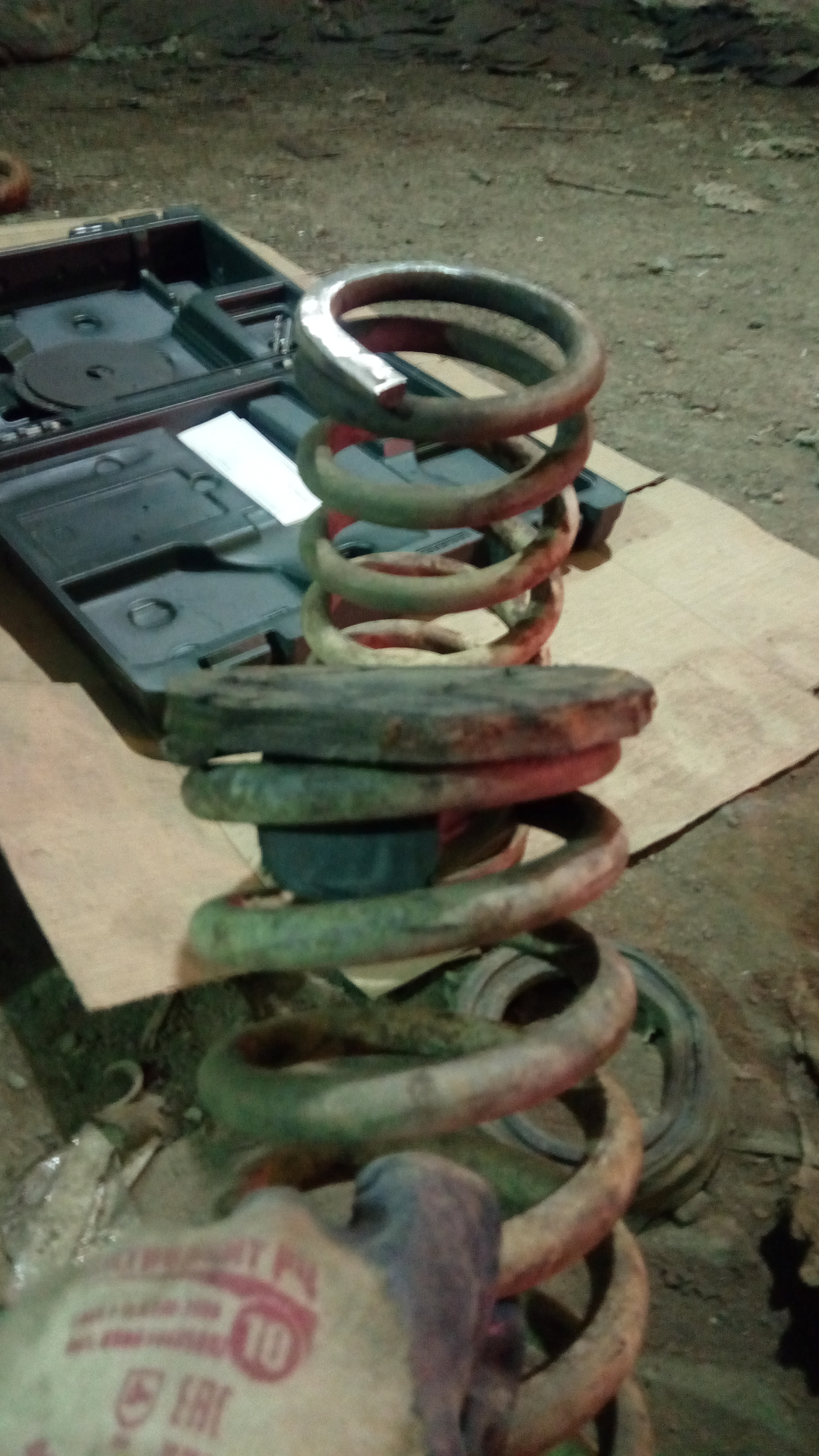

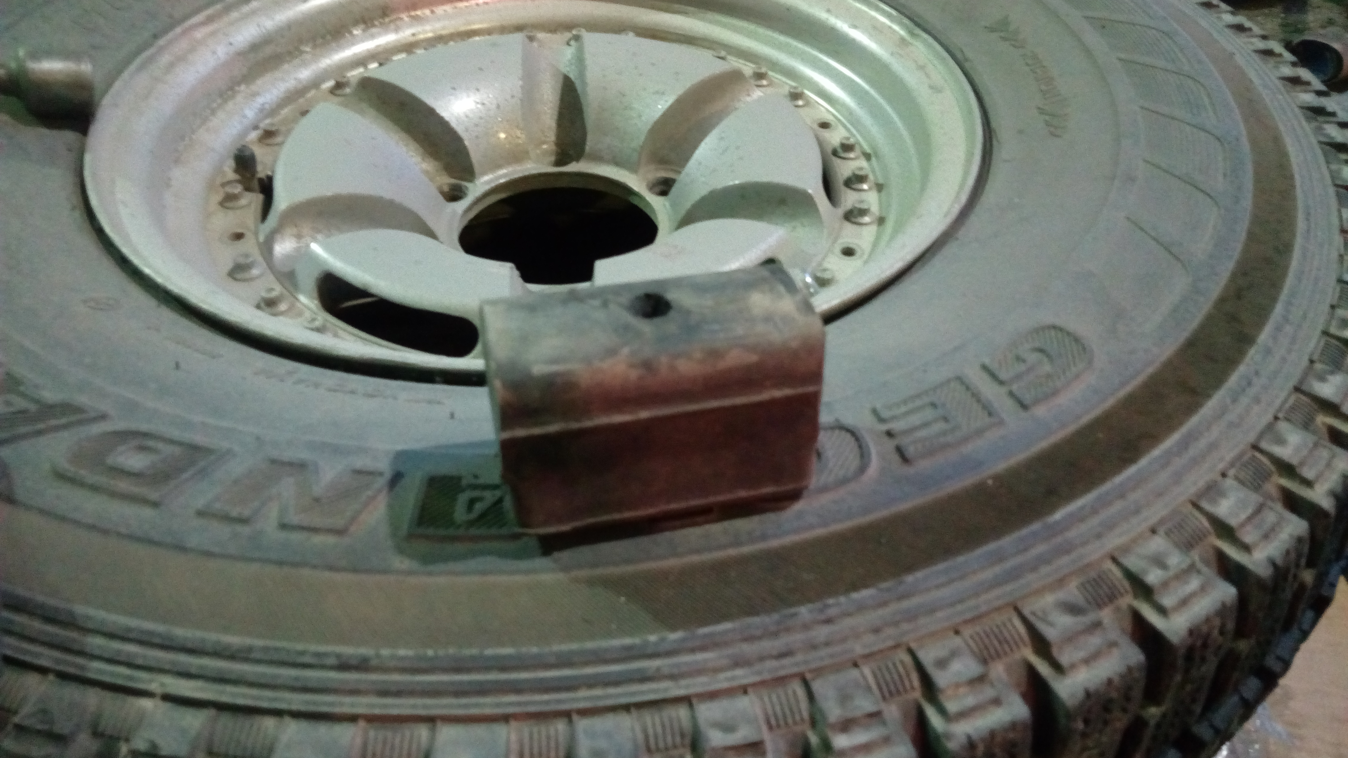

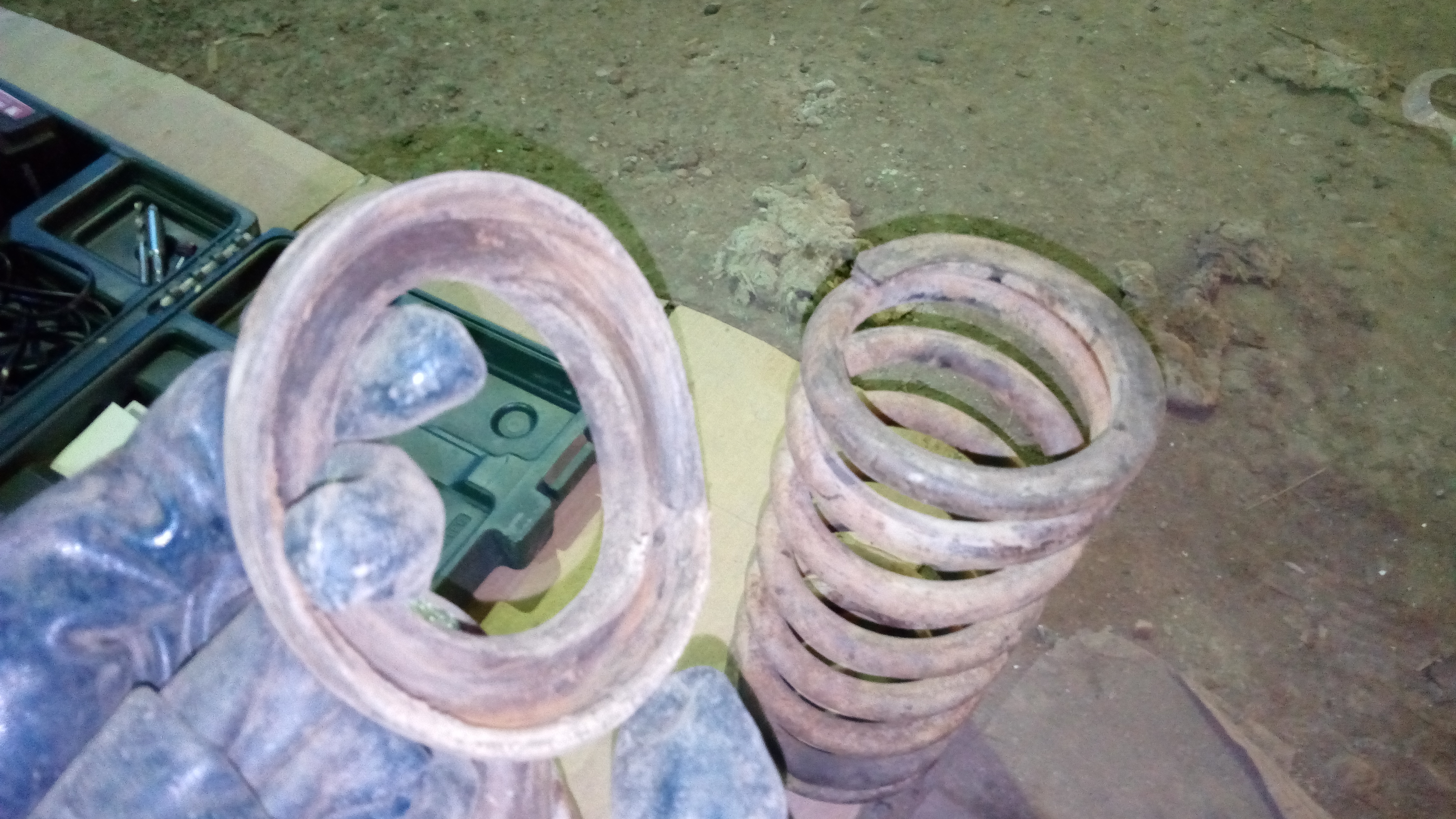

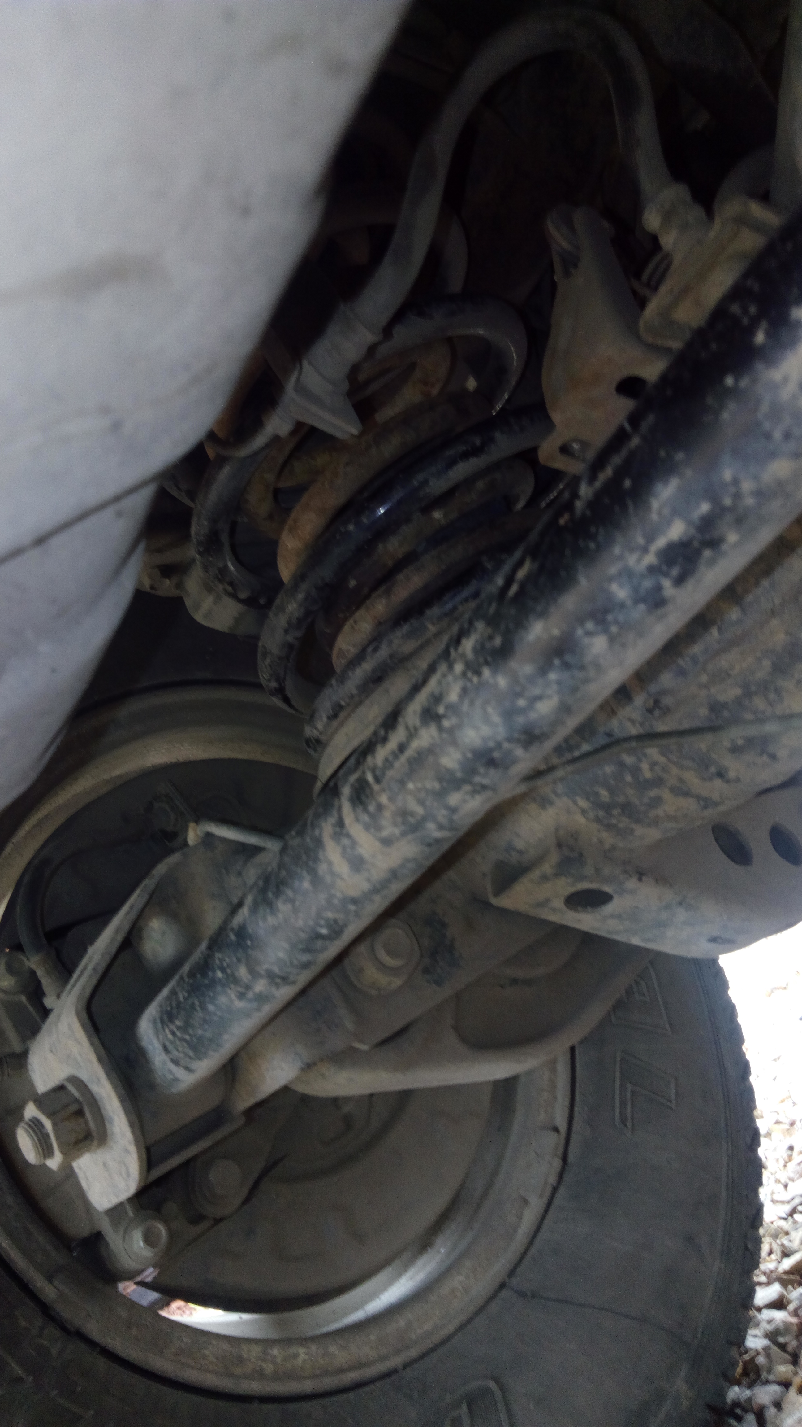

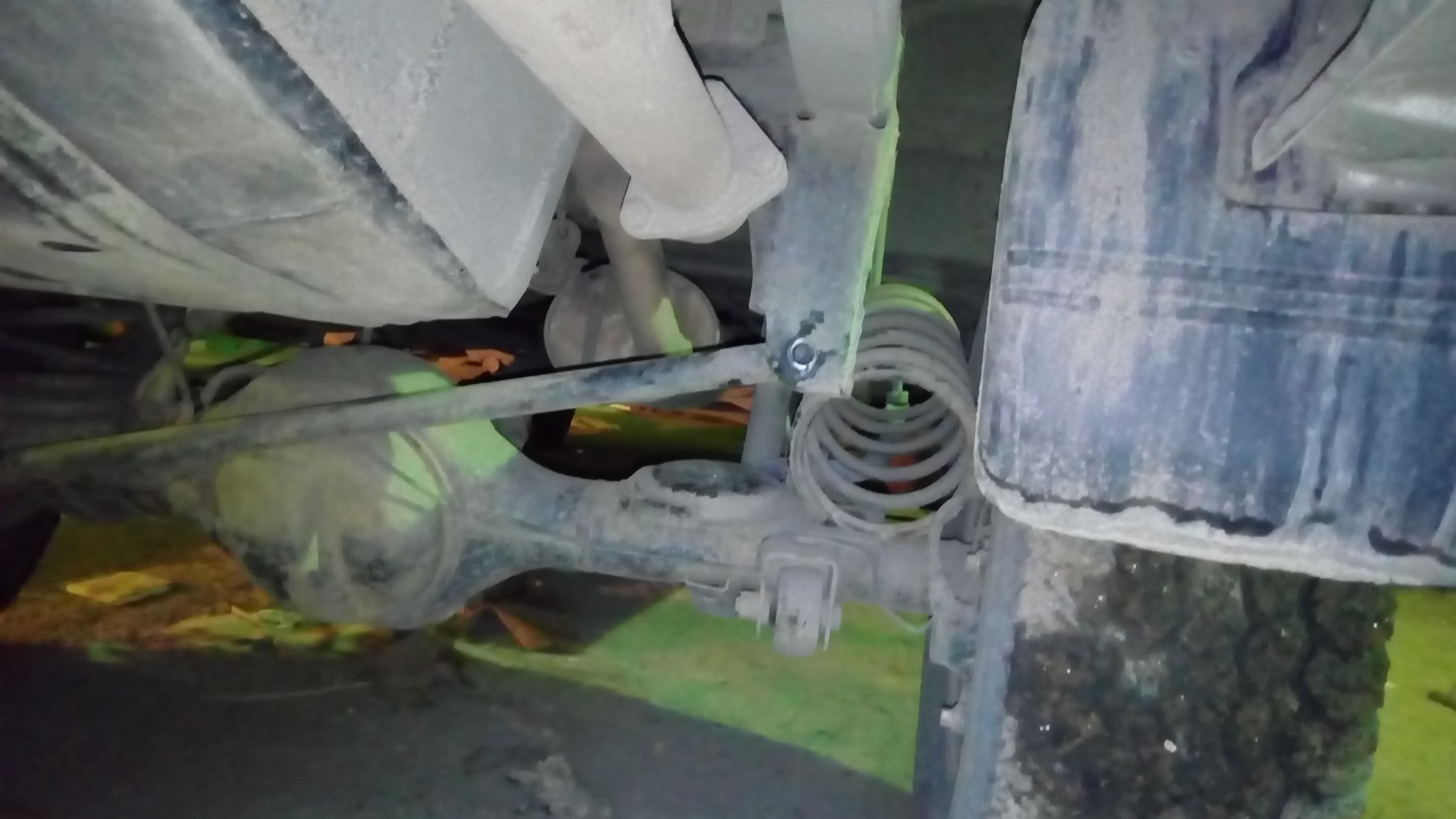

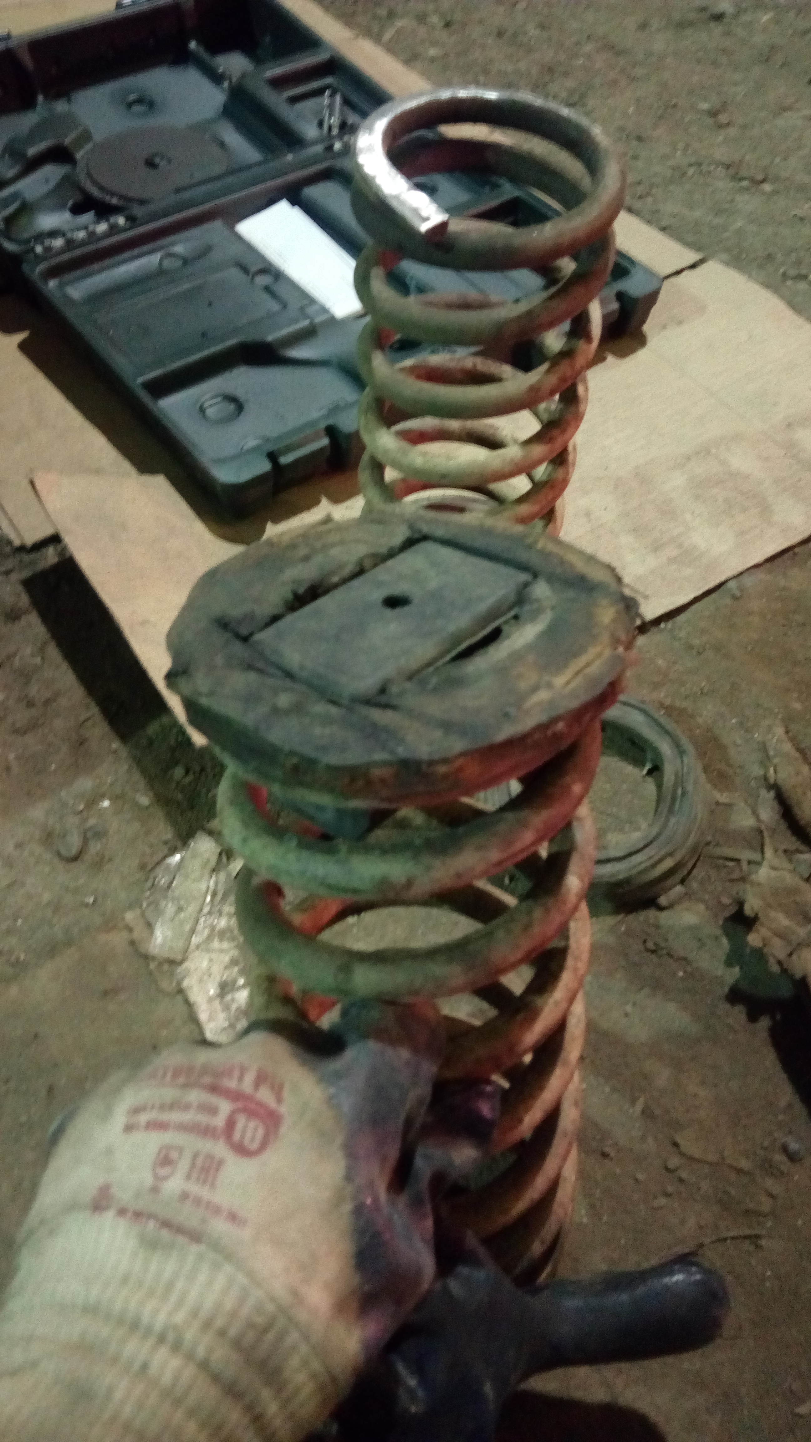

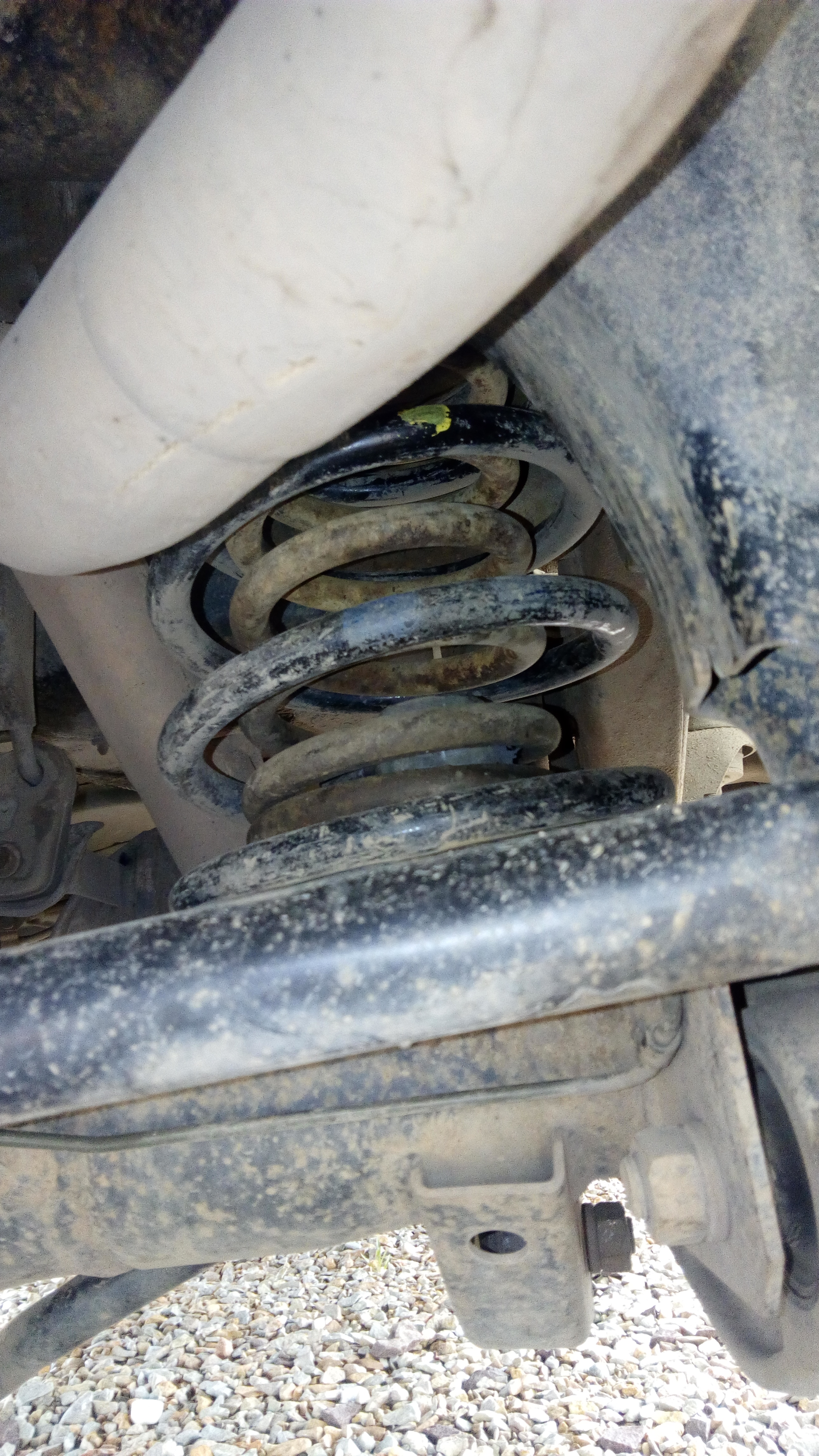

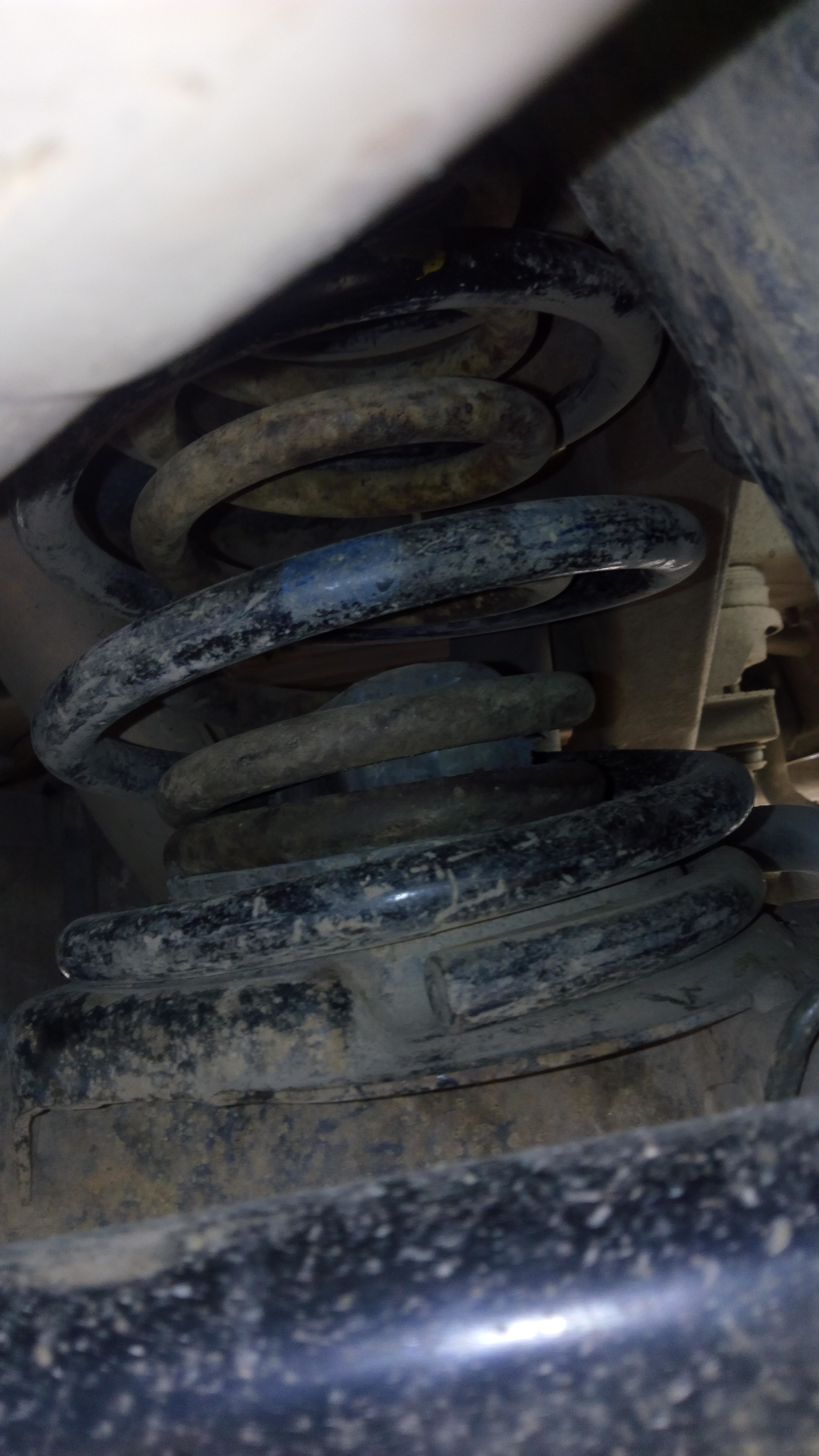

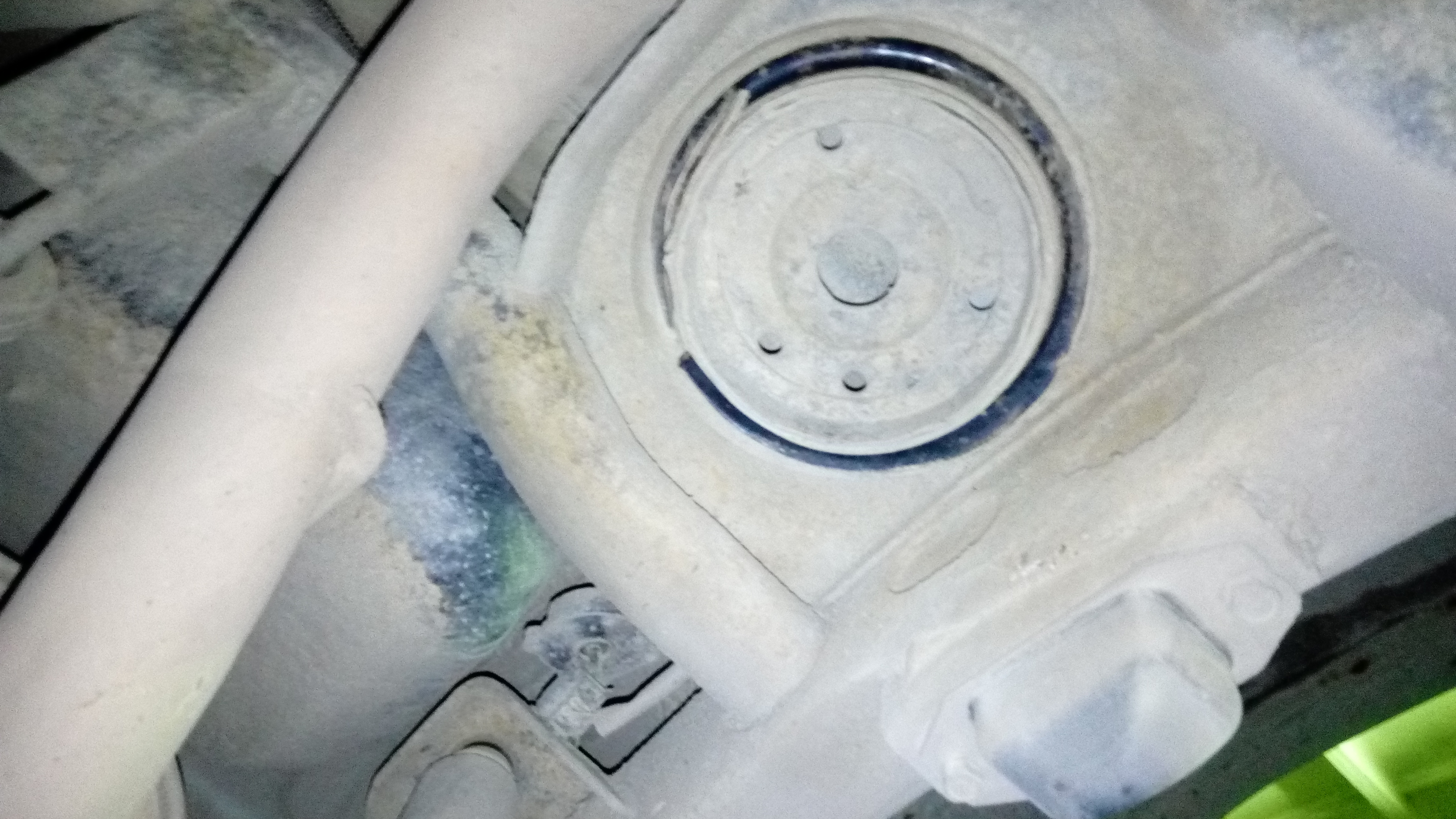

Здарова Паджеристы)) После покупки Pajero , я обратил внимание что сильно пробивает жопу, хотя езжу в основном по городу, амортизаторы были в хорошем состоянии, т.к финансы пели романсы решил с экономить и придумать дубль прыжины( в то время я знать не знал про клуб и про пружины от ОКИ). Первым делом я решил померить диаметр пружины от Москвича 412, и вуаля они тика в тику попали в нужный диаметр. Процесс: Поднял машину кран балкой дабы ослабить родные пружины и вытащить их, в процессе открутил амортизаторы когда ослабли и при поднял дальше. Взял пружины от 412 и болгаркой отпилил лишнее, чтоб стало ровно с двух сторон, т.к одна сторона ровная, а другая как внизу у родных. Взял савдеп резину от ГАЗ 66(подушки рессоров) т.к она прочная как метал, спилил болгаркой края чтоб влезла без люфта в пружину, взял её чтоб не было металлического звука трения пружины об стакан при езде. На неё вырезал из жёсткой резины типа проставки, чтоб не долбило об чашку железом об железо. На чашке просверлил на 8мь отверстие чтоб закрепить подушку от ГАЗ 66 как направляющую. Одел родные от 412 круглые резинки на пружины, т.к выпуклость на салоне вверху, точь в точь подходила вместо направляющей вверху, резинка чтоб не долбило в салон пружина при езде по кочкам. Прикрутил направляющую снизу на болт, поставил на неё проставку из резину, потом пружину(обрезаной самостоятельно стороной вниз), на пружину резинку круглую, сверху родную пружину, и потом как низ встал ровно, просил отца, чтоб он медленно опускал кран балку, а я в то время направлял пружины чтоб сели на место, родная в свой паз, а 412я в выпуклое место (вместо направляющей), в процессе опускания, прикрутил амортизаторы на место( иначе они бы не дали ослабить родные пружины). Всё, жопа стала задрана , после как попрыгал на заднем бампере, расскачка пропала, раньше можно было жёстко раскачать. Езжу так уже 3 месяца, все устраивает, крены в поворотах исчезли , ямы глотает, короче рад, после эксплуатации решил поделиться. Извините что повторяюсь, решил более подробно объяснить;)
