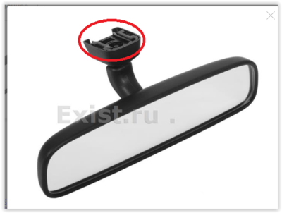

Поставил на салонное зеркало заднего вида накладное зеркало-видеорегистратор, давно поставил, уже года 2. Нагрузка на кронштейн зеркала стала конечно больше. Все хорошо, но на плохом асфальте или гравийке зеркало дребезжит, да так что в него толком ничего не разобрать что делается сзади. Зеркало на защелке, люфт в этой самой защелке. Поставил между прилегающими плоскостями кусочек тонкой резины, стало немного лучше, но все равно дребезжит.
Кто сталкивался, как лечить, может подходит зеркало от какой другой машины?

Неплохой с виду видеорегистратор по ссылке, но у меня стоит получше, Full HD на передней и задней камерах, и люфт как раз в защелке и точно так же будет такой же люфт если поставить регик по ссылке. В паджере как раз неудачная конструкция этой защелки и надо ее как то улучшить

По ссылке целое зеркало(первое попавшееся мне через поиск. Если поискать получше, то наверняка найдется подобное зеркало,но с более качественным в.регистратором), а не накладка на штатное зеркало. По идее оно не должно болтаться в креплении "ласточкин хвост" на пятачке. И там же должен быть винтик под шестигранник, которым зеркало притягивается к пятачку.

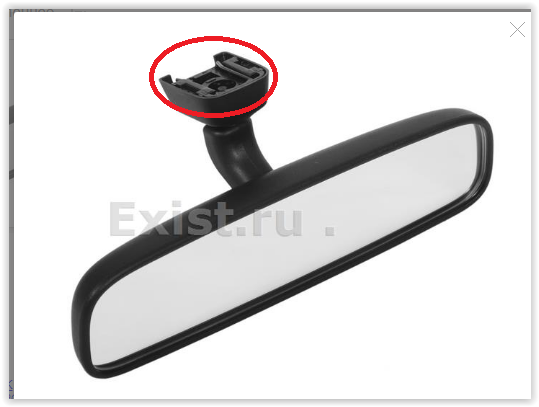

Этот вариант лечения не подходит, люфт не в шаре, а в соединении ласточкин хвост.
Зеркало с ножкой по пазам просто защелкивается в приклеенный к лобовому стеклу пятачок с боковыми пазами. Был бы там какой стопорный винтик, вопросов бы не возникало.

Serdj писал(а):Этот вариант лечения не подходит, люфт не в шаре, а в соединении ласточкин хвост.
Может винтик просто потерялся? По-моему у себя я видел такой винтик. Хотя, могу путать с Эксплорером...
Если винтика точно нет, тогда необходимо расклинить соединение с помощью пары зубочисток. Я вполне серьезно! Они изготовлены из твердой породы дерева и поэтому вполне успешно справятся с поставленной задачей ;-)

Ну не поверите, как раз зубочистки я туда пробовал приспособить, даже немного их подтачивал, не получилось :*NO*: В качестве расклинивателя там стоит П-образная скоба из пружинной проволоки, пробовал ее подогнуть туда-сюда, лучше не стало. Лучший результат дала полоска тонкой резины между плоскостями пятака на стекле и кронштейна зеркала(к кронштейну ее приклеил моментом). Пока так и катаюсь....

у меня там стопорный винт стоит
машина 2007 года
