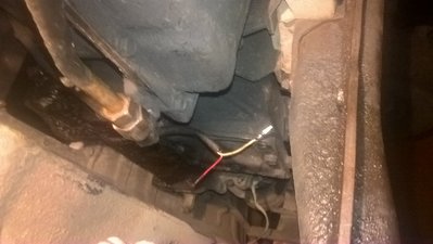

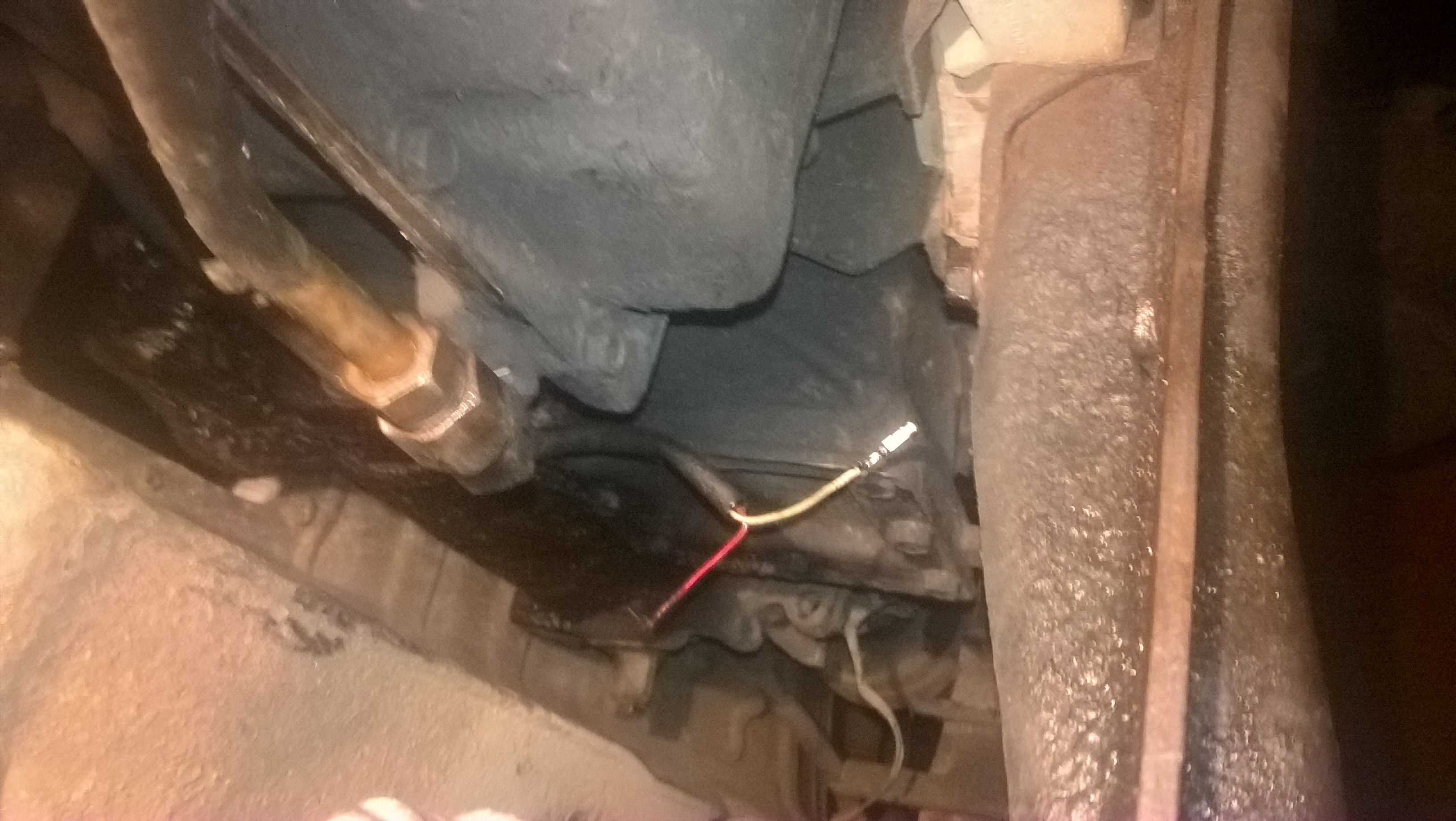

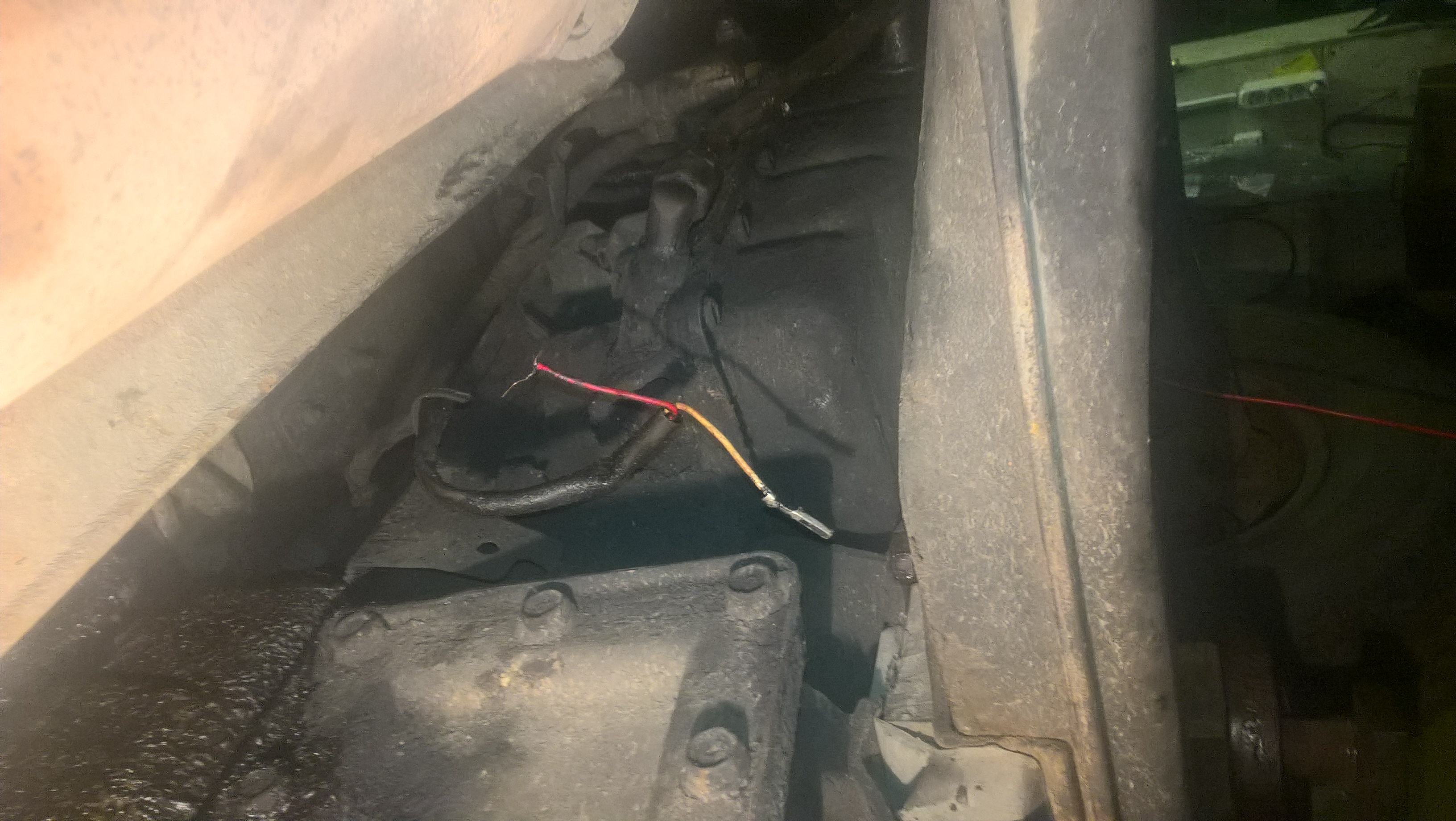

Что за провода болтаються?
ч что за провода болтаються в районе Акпп и раздатки, выходят из общей косы акпп, куда приткнуть не нахожу

Re: Что за провода болтаються?
Я в свое время копал шлейф акпп. Вот такая штука осталась.
Это номера контактов разьема, который на тонеле ныряет к коробке и раздатке.
Разъем на схеме С50 называется, белый.
Посмотри, с каким контактом твои провода звоняться
Если будут вопросы - пиши)
1 Центр диф Подключение и 7 мозг 4ВД и на задний диф (точка 46)
2 4ВД включено датчик и 2 мозг 4ВД
3 2вд/4вд детекшн датчик и
4 Повышенная/пониженная детекшн и 1 мозг 4ВД
5 центр диференциал включен и 5 мозг 4ВД и на абс (Точка 47)
6 9 конт ингибитора(R) и ??? (M) и Лампа заднего хода и (ТОЧКА 29)
гениально! чёто я стормозил, ведь и схема есть
Это 18 ,19 по схеме это выключатель какой то : detection switch
