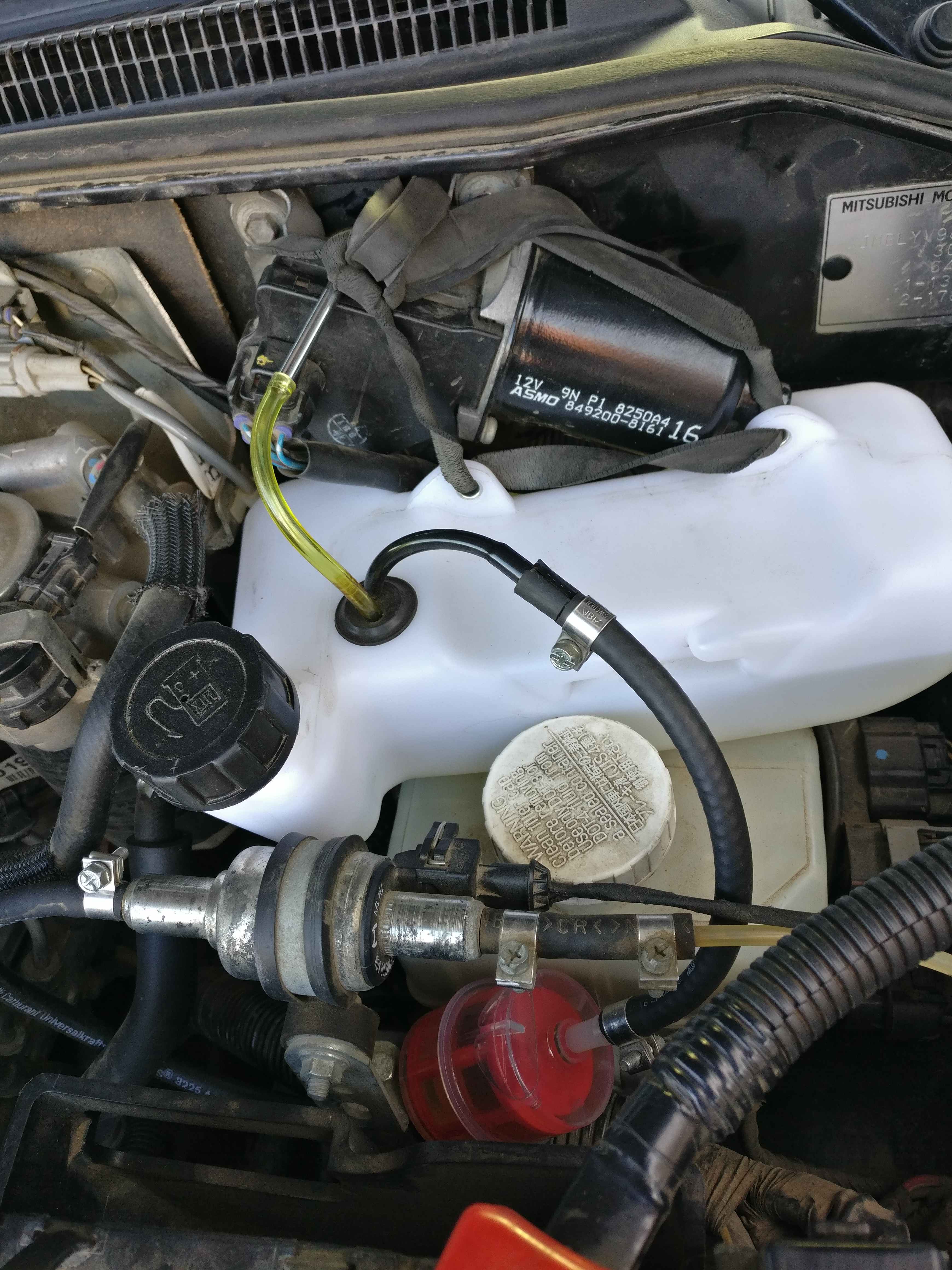

В один прекрасный день решил заняться установкой отдельного бачка для Webasto. Мысль эту вынашивал давно, т.к. постоянно подводила Webasto при запуске.
Ситуация была следующая: запускаю Webasto, включается продувка, далее начинаеть «цокать» насосик, при этом, по прозрачным шланчикам до и после насоса наблюдаю: большие промежутки воздуха и маленькие промежутки с соляркой. Далее Webasto соответственно глохнет, из-за нехватки топлива, и включается продувка. Если на включенном двигателе, то проблем нет – топливо по трубочкам исправно подается в котел.
В голову приходит только одна идея – загелилась солярка, в тоненьких трубочках Вебасты и насос не может ее прокачать… ))

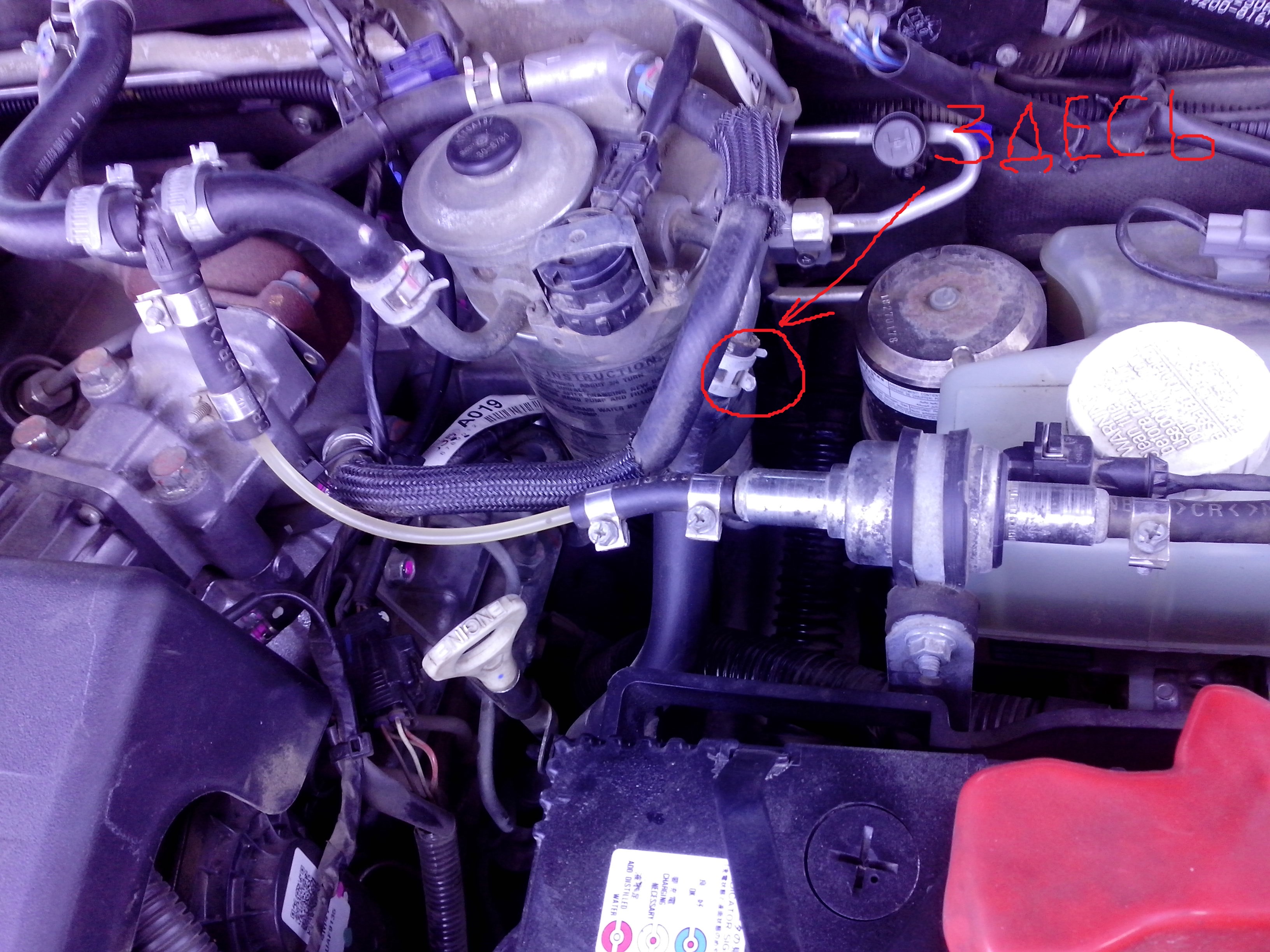

Впоследствии обнаружил, что не герметично сидит топливный шланг на патрубке топливного фильтра и был подсос воздуха. (см. фото 1)
Скорее всего это и было причиной большого количества воздуха в топливной системе Webasto. Но бачок я уже купил и воткнул под капот. Решил оставить пока так. Зимой можно бутылочку слегка теплой соляры залить в бачок перед пуском. Или бензином (керосином) разбавлять при -20°С. Бачка хватает на 3 запуска по 30 минут и еще остается немного…
Долго не мог подобрать бачок, т.к. свободного места под капотом 4М41 очень мало. В итоге выписал бензобак от триммера на алиэкспрессе за 450 руб, такой же продается в магазинах за 2 тыс. руб. Еще фильтр-сетку поставил (90 руб.). Желтый шланг на бачке – связь с атмосферой, черный – забор топлива. Решил ставить на бак с тормозухой, легко снять на лето (привязан резинкой), легко заливать соляру.
Пока не определился – может сниму весь этот колхоз, но пока так гоняю ))
Отдельный бачок для Webasto

Доброго дня! Отдельный бачок то же думал поставить. Потому как если длительные сильные морозы, солярка подмерзает. Хоть я и не в Иркутске, а в московской области, случаи были. Приходилось вебасту временно к внешней банке подключать. Незнаю какая модель вебасты у Вас, у меня очень старая модель, но с очень, на мой взгляд, большим плюсом: Она работает и на бензине и на солярке. DBW46 или BBW46. Тогда еще производитель думал о универсальности. На морозе во внешней банке я давал ей бензин. Подогрев фильтра стоит штатный.
И у меня то же была проблема с подсосом воздуха в магистраль вебасты. Машину брал с уже установленной. И такими кривыми руками, что почти все пришлось переделывать. В итоге провел трубку параллельно штатной топливной магистрали и завел в бак отдельным вводом. Получилось минимум стыков. Столько же сколько от вывода из бака до топливного фильтра двигателя.

ИМХО - извращение (извините за грубость). Я бы понимал, если бы вы жили на крайнем севере при морозах под -40 и ниже.
При -30 webasto (Thermo TOP) удачно запускается и все ок, естественно заливаю антигель в бак. У меня цикл 45 минут, прогрев два раза в сутки - это надо каждый день доливать, что жутко не удобно.
Не лучше ли убрать подсос воздуха и почитать инструкцию к вебасте? В которой четко написано: насос надо запитывать с толстого шланга или ставить как можно ближе к баку. Подающая трубка должна быть большого диаметра, а от насоса должна идти трубка с маленьким внутренним диаметром - в буквальном смысле очень маленьким (реально там пару миллиметров внутреннего диаметра).
PS: Насос на втягивание плохо работает, но очень хорошо толкает. Поэтому подающая трубка нужна толстая, а выдавливать в тонкую он будет на ура.

Бачок предполагается использовать не постоянно, только в экстренной ситуации. Организовать переключение между бачками(баками) не проблема.
Переключатель(клавиша) баков топливных Toyota 84560-60050, Клапан элек.топливный, обратный Toyota 77720-60070, Клапан мех.топливный, заборный Toyota 77205-6A120.
Что пишет Вебасто в инструкциях знаю. И знаю, что не пишет... Во всяком случае про свой отопитель точно.
