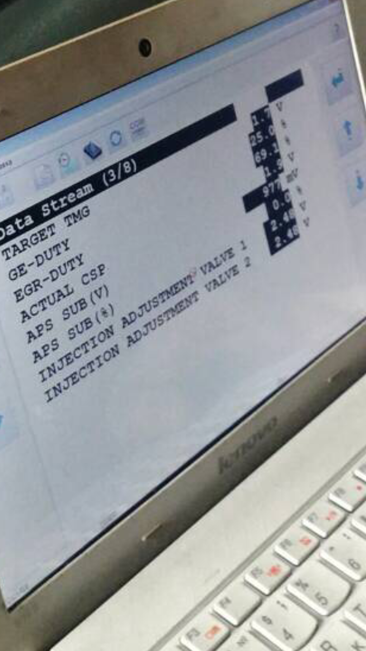

Ну тогда прям не знаю;) послать вас что ли;) к диагностам. Данные сканера в студию, в частности нужно: данные csp актуальные и заданные в момент перед запуском, потом данные tmg и csp на прогретом моторе, желательно и в цифрах и в графике, при этом нужно дополнительно вывести темпаруры топлива и ож. Ну и теже показания в момент тряски.

Есть бумаги от официалов на всю работу, с чеками. Есть коды ошибок с диагностики, правда непонятные, могу ввложить, если сможете что то по ним сказать.

Вкладывай. Новый тнвд стоит сейчас 200+ не думаю что его кто то бы поменял. А вот коды ошибок помогут. Ну и официалы не умеют делать этот тнвд, даже бош сервис и тот не умеет

Странно, это чем это они сканировали? Таких ошибок нет у митсу.
Дилерский сканер тоже их читает в 2х значном формате. Видимо вам дорога к диагностам, и не ошибки читать, а данные. Ну и ингибитор попробовать посистить

Для данного тнвд важны не ошибки а данные которые он выдает в процессе работы, тоже самое и с акпп.

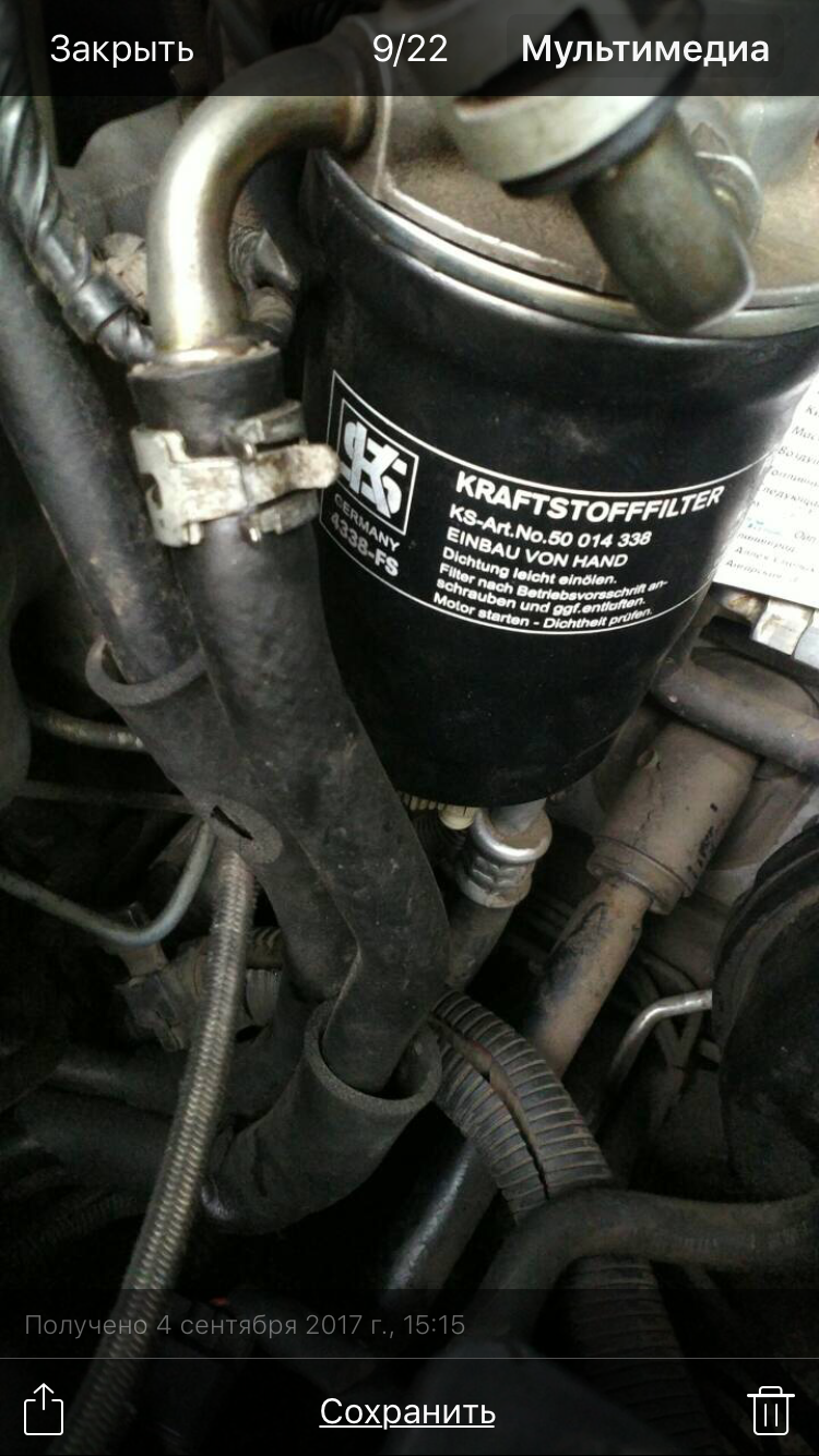

Думаю что ваши официалы не намного профессиональней наших. На форуме вам скажут больше, но нужны данные. Не так давно в ветке нашего мотора, человек жаловался на спецов, поменявших ему цепь, типо после них машина перестала заводится, начала глохнуть и тд и тп, решение оказалось банально, «качественный» фильтр, за каких то там 8000 км убил тнвд.
