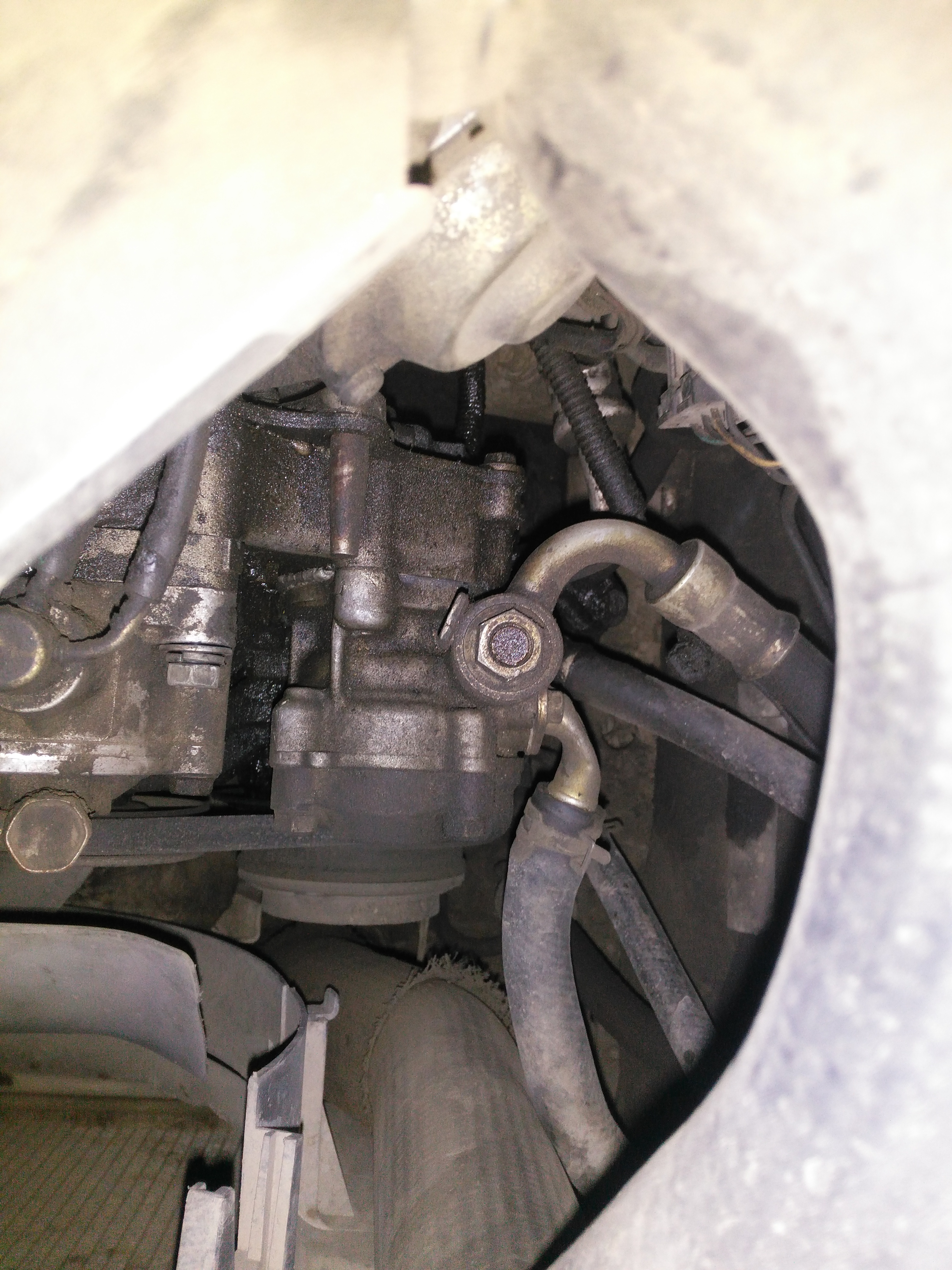

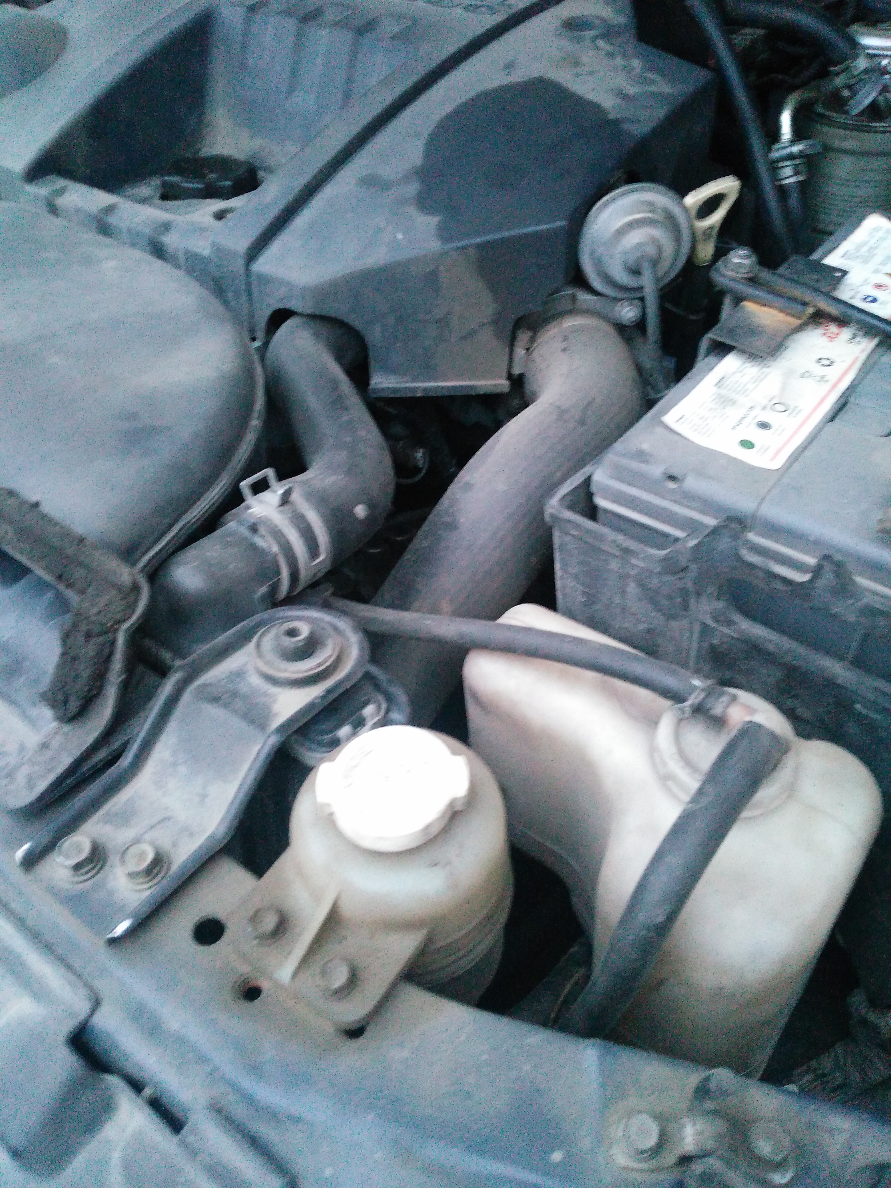

Мне установили ГУР от 4м40. Бачок вынесен отдельно. Родной ГУР не получилось восстановить.

Буду неимоверно благодарен за фото вашего ГУРа с бачком в моторном отсекеberoev10 писал(а):Мне установили ГУР от 4м40. Бачок вынесен отдельно. Родной ГУР не получилось восстановить.

Как работает? есть ли на нем датчик давления? на родном стоит.beroev10 писал(а):Вот фото
Бедный будешь-хитрый будешь... *Казахская народная поговорка
beroev10
- Сообщения: 14
- Зарегистрирован: 13 сен 2012, 14:30
- Откуда: Новосибирск
Re: ГУР на 4M41 от 4M40
Работает отлично. По поводу датчика давления не владею информацией. Если нужно, могу узнать.
