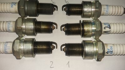

Заменил свечи, были NGK BPR5ES-11, поставил DENSO W20EPR-U11. Провода поставил MD976524, но с ними какая-то непонятка, во первых 5-й провод длинней 6-го (они промаркированы), во вторых, тот же самый длинный провод идет почти внатяг к 6-й свечи. Старый провод, который у меня был - примерно на 5 см длинней.
Вроде на холостых машина начала нормально работать.
Старые свечи

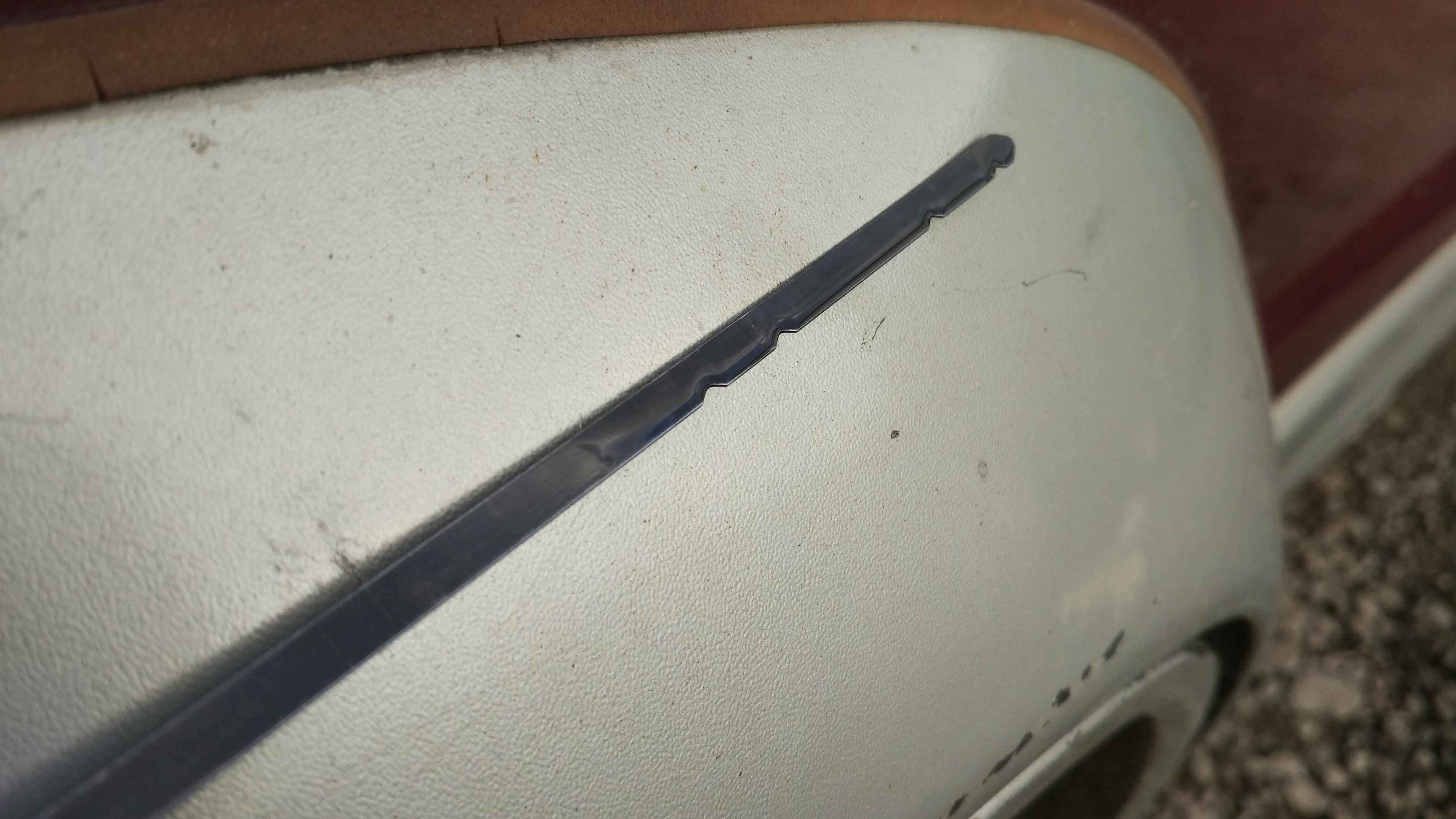

Вчера поехал на сервис, чтобы сменить ATF в коробке. Я туда еще не смотрел, решил сначала посмотреть, как ето делается.
Старая жидкость была умерено темной, прозрачной, без запаха гари.
Мастер сказал, что если б жидкость была черной или густей - залил бы обратно, доезжать как есть, и готовиться к ремонту коробки либо замены.
Сняли поддон, он был на герметике (для V4AW2 предусмотрена прокладка), стружки на магнитах не было, фильтр-сеточка была чиста, слегка открутив ее - она легко сдвинулась, после чего вылилась еще часть ATF. Мастер сказал, что по видимости - относительно недавно там уже были.
Суммарно собрали почти 4л слитой жидкости (поддон+сеточка), залили 4л Castrol Dex II Multivehicle.
Проехав примерно 20км - проверил уровень, жидкости много (на фото видно), при очистке салфеткой - кроме красного цвета жидкости на салфетке оставался черный след, на вид как бы грязь, которая не растворяется в ATF.
Кроме того, после замены исчезла 4-тая передача, либо переключение будет на оборотах свыше 3500. Так как при скорости 85 и сбросе газа передача не включилась.
Прежде чем грешить на замену жидкости - посмотрю на днях питание соленоида.
Количество ATF после частичной замены
