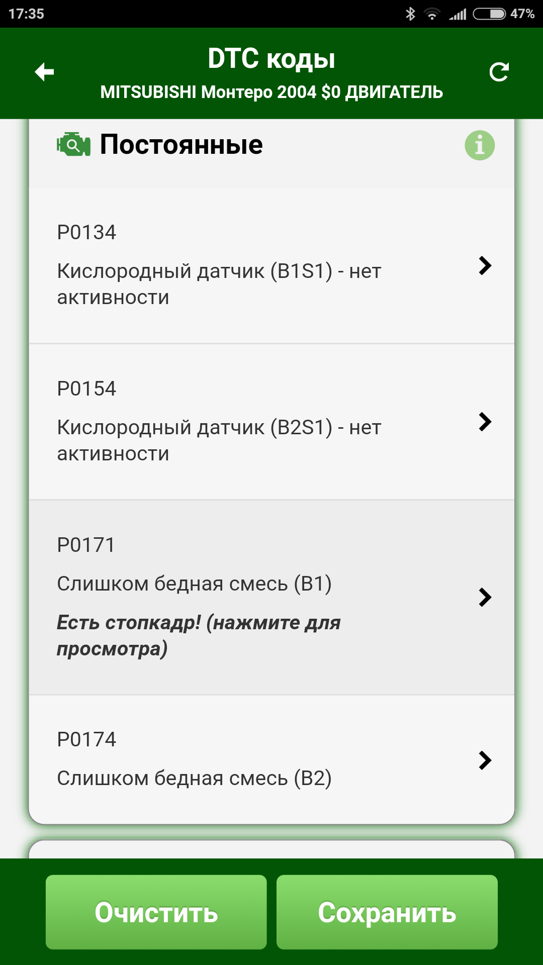

Парни ! подскажите кто знает, кулибин приговорил кислородные датчики, надо менять, посмотрел схему а их аж четыре штуки, какие менять все 4 или только 2 верхних, Посмотрел аналоги склоняюсь к KAVO PARTS- EOS5505 у них пишут фишки одинаковые с нашими .но не могу найти артикулы всех четырёх. Поиском ничего толкового не нашёл.Спасибо!!

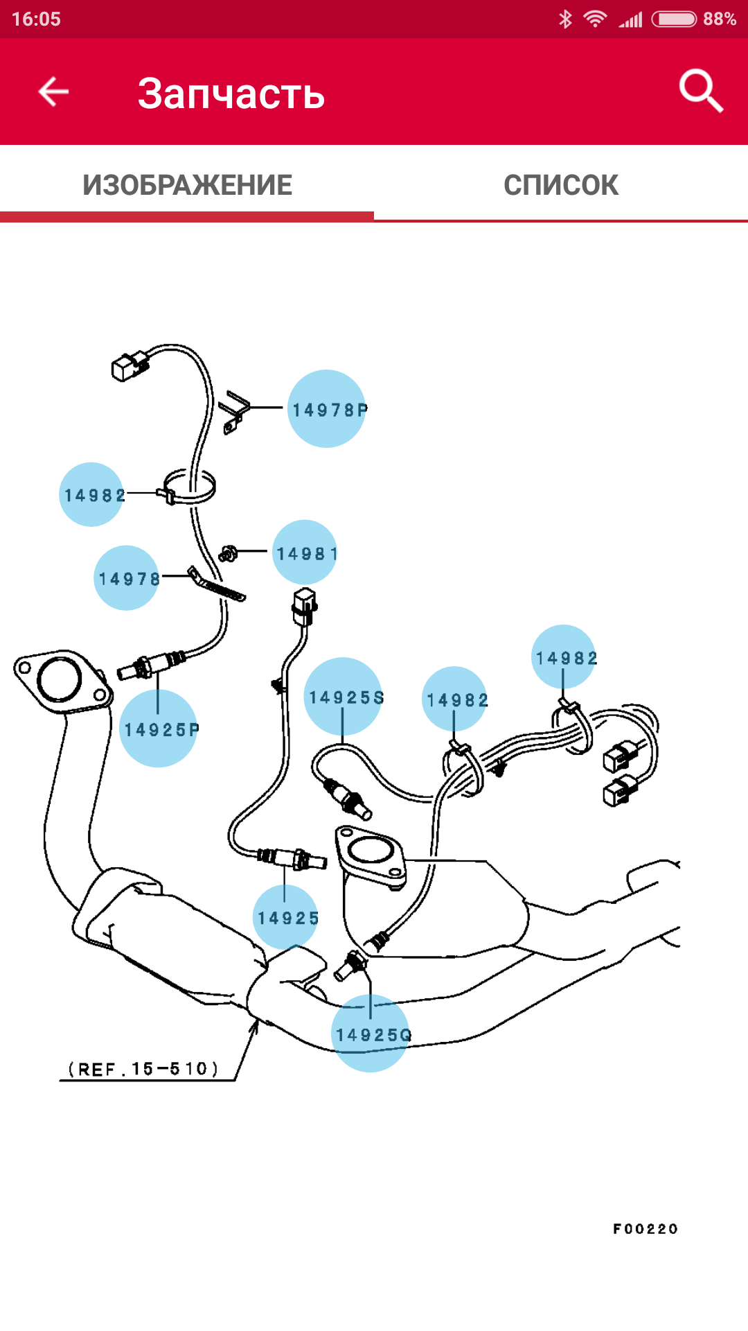

серж150 писал(а):...посмотрел схему а их аж четыре штуки, какие менять все 4 или только 2 верхних...
:*WRITE*: В Монтеро 3.828сс четыре = лямбды ?! :%): Может = 2-е ?! Ибо в Паджеро 3.828 = их-лямбд , одна ... :*PARDON*:
::-D: Ну-вот, нема = АКТИВности, нема = лямбд ... :*PARDON*:
у меня все что на картинке присутствуют.

серж150 писал(а):у меня все что на картинке присутствуют.
:*WRITE*: Вы-их = видели ? Вы-их = трогали ?! ::-D: Я-тут-на-днях купил насос омывателя лобового-стекла = нифига не подходит ....)))

серж150 писал(а):...какие менять все 4 или только 2 верхних
А зачем все четыре, у меня на спорте тоже четыре, глючил левый передний, я его и поменял на Denso.

Вот тут сказано очень правильно, кулибин!! Нормальный диагност скажет какой именно лямда неисправен. Это видно, какой из них ошибку дает. А если погреть горелко хорошенько, то должен открутиться как милинький.

диагностическое гадание на хрустальном шаре
по 2е тысячи за сеанс
PS сколько менять говорит диагностика

серж150, по кодам ошибок все просто - ошибки по 2м верхним зондам, те что до катов. Эбу не видит с них сигнал. Прежде, чем менять зонды, проверьте проводку от них до эбу.
ЗЫ: ох уж эти диагносты, таки загадошные. :)

Короче парни,диагностика показала помимо лямбд, ещё подсос воздуха через ось вихревых заслонок, типа из за этого и не едет. Вобщем поменял лямбды, коллектор с заслонками новый поставил, насос и фильтра новые ставил месяца четыре назад. А она самка собаки опять не едет, на холостых работает идеально ни чего не троит, потихоньку едешь нормально, нажимаешь на газ и всё, как за жопу схватили чуть педаль отпускаю вроде поехала до 90 разгоняется и дальше всё.. Куда дальше лезть чего менять ума не приложу. Может было у кого такое. буду рад любым советам.
