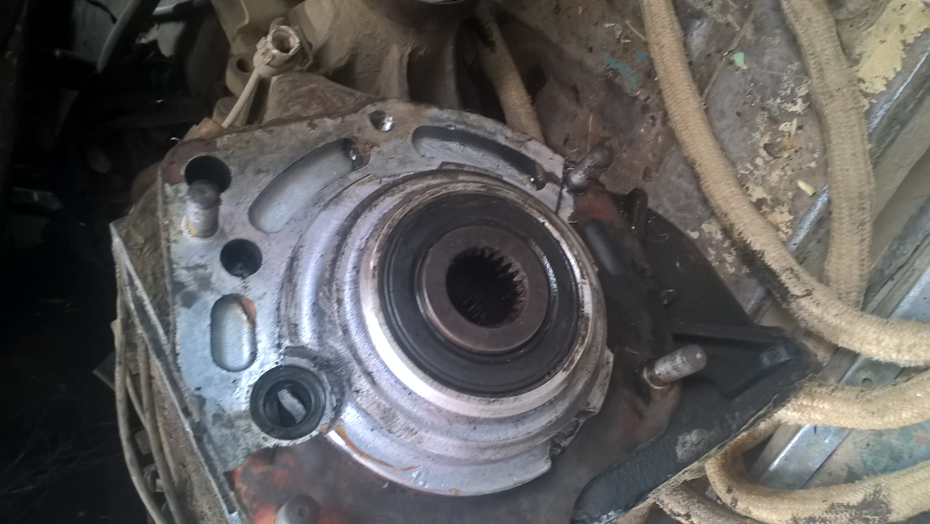

нужна раздатка с тонким входным валом паджеро 2
- Vitaliyd
- Сообщения: 104
- Зарегистрирован: 07 окт 2016, 10:10
- Мой автомобиль(и):: Mitsubishi Montero III 2001 г.в.
- Откуда: Ярославская обл.
Здравствуйте, машина знакомого, Паджеро 2, 4D56, мкпп. Нужна раздатка с тонким входным валом.
- dmvarlamov
- Сообщения: 1072
- Зарегистрирован: 28 сен 2015, 17:22
- Мой автомобиль(и):: MPS 1 2002 г.в., МКПП
- Благодарил (а): 19 раз
- Поблагодарили: 51 раз
Re: нужна раздатка с тонким входным валом паджеро 2
То бишь малая раздатка под мкпп v5mt1
А с вашей что?
У меня где-то входной вал отдельно валялся...
А с вашей что?
- Vitaliyd
- Сообщения: 104
Без масла поездили, клинанула. Интересна цена. Меня попросили помониторить на форуме. сам хозяин не дружит с интернетом.dmvarlamov писал(а):То бишь малая раздатка под мкпп v5mt1
А с вашей что?
- dmvarlamov
- Сообщения: 1072
Клинанула, хм...Vitaliyd писал(а):Без масла поездили, клинанула. Интересна цена. Меня попросили помониторить на форуме. сам хозяин не дружит с интернетом.dmvarlamov писал(а):То бишь малая раздатка под мкпп v5mt1
А с вашей что?
Живую раздатку этого типа найти нереально.
Хороший вариант - контрактная праворульная от автомата, ее переделать на такую как вам надо из вашей и контрактной.
- Vitaliyd
- Сообщения: 104
От автомата есть раздатка, но там входной вал другой, больше.
Хозяину объясню, спасибо.
- dmvarlamov
- Сообщения: 1072
Там не только входной вал другой - там надо поставить со старой раздатки один из штоков, обе вилки, верхнюю крышку с рычагами.
