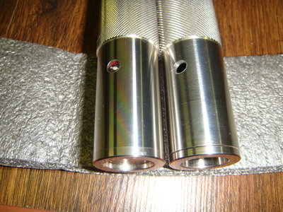

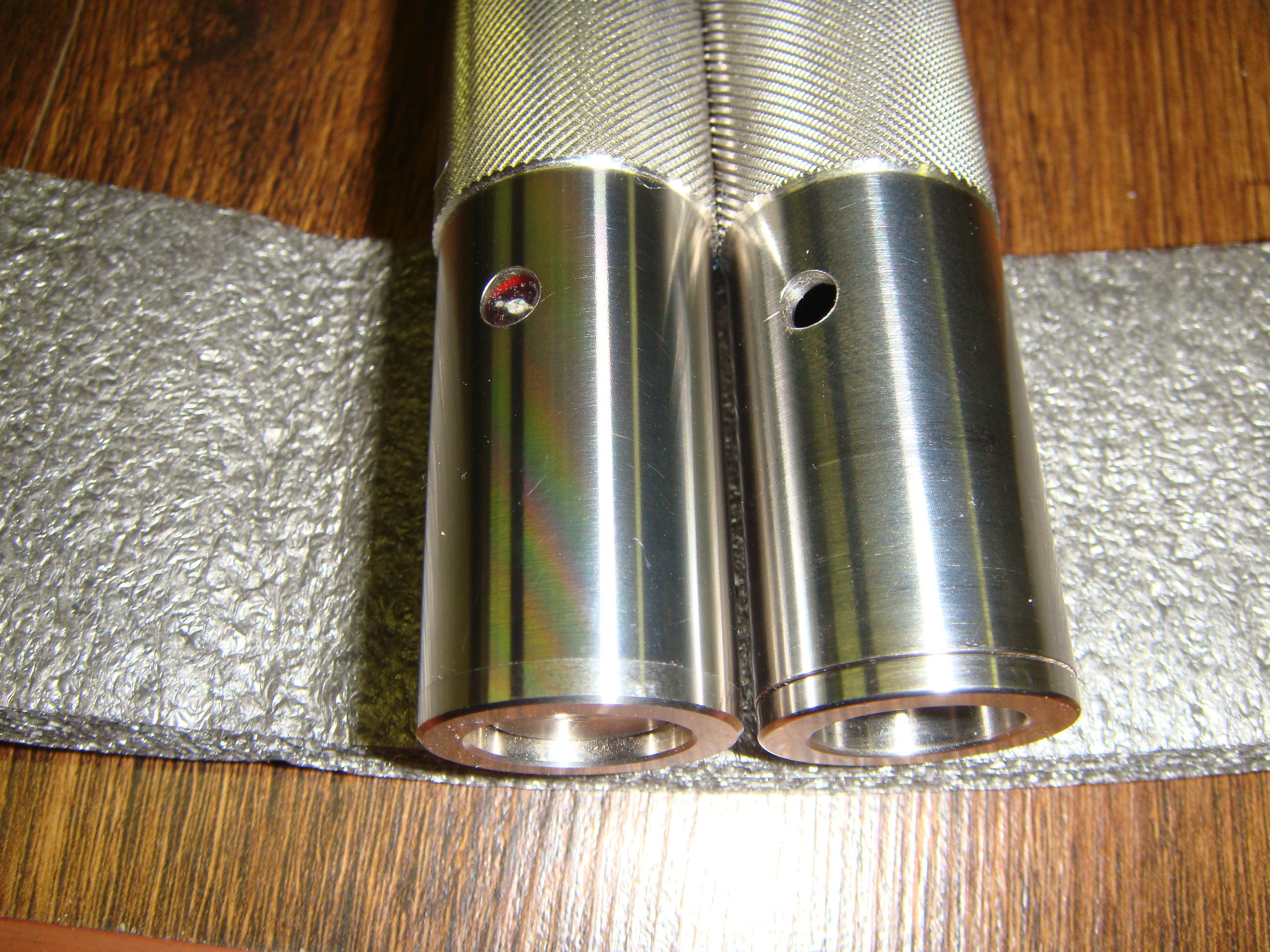

:*WRITE*: Ну во-первых у токаря-ма дОлжон быть мерительный = инструмент ... :*BYE*: Иначе в простой детали-вращения не будет : ни размера-ни чистоты поверхности...будет лишь = ХЛАМ, нержавеющий ... ::-D:
Вон-слева = как надо, а справа = токарь "могу тормозные цилиндры = точить из-НЕРЖа" ...))) Пущай петли-вна-гараж = точит ...
