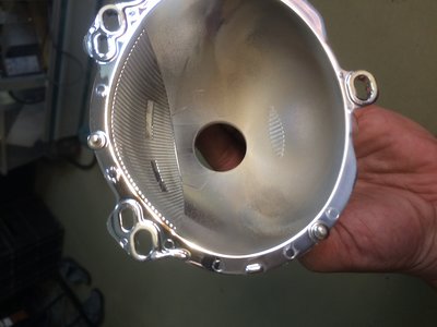

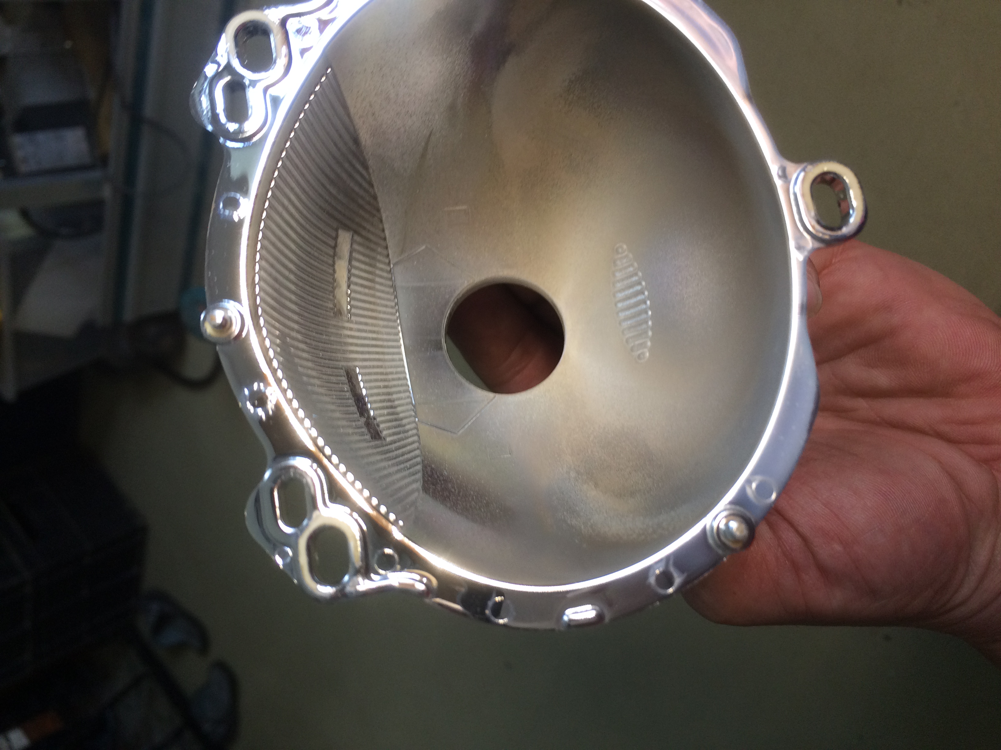

Вот отражатель, пробег 270 т. Он просто мертвый.

я решил проблему заменой отражателей. это единственный и верный способ! новые лампы, полировки стекол.. все это ни о чем.
только замена отражателей. вариантов не много.. на Hella, настоящие конечно же..,в районе 32 тыс и Koito Q5 подешевле в районе20. себе които поставил,не сам... в Старой Купавне живет славный парень Дима... он это делает очень быстро за 4 часа с полировкой кстати стекол и тд.. плюсом у него же можно заменить ПТФ на нормальные Hella, свет теперь просто огонь!!!
по ощущениям лучше того, что был на новой машине. но это может конечно все субъективно.
