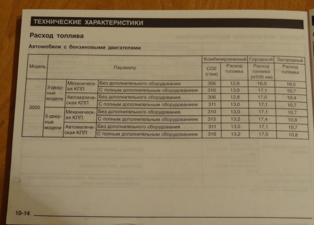

раз пробег 300 - пора задуматься о замене расходников... (вкладыши, кольца, клапана).
возможно там уже из всех "щелей" свистит и компрессия 50%, просто на V6 это не так ощутимо...
а расход паспортный лично у меня такой прописан

То, что прописано в книжке не всегда совпадает с реальностью.
Пробег моего Спорта тоже 300тыс., расход 20 литров по городу, 16 трасса.
И ожидать от трех литрового мотора расхода как у малолитражки не следует.
Новый мотор это уже другая история.
