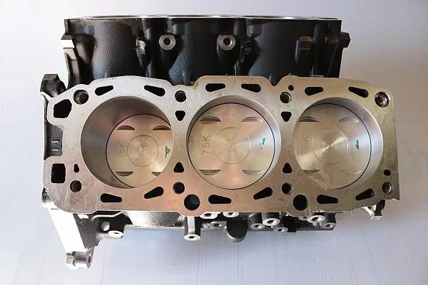

Какой люминь, чугун у нас, да столько много, что на 4.2 литра расточки хватит :Botan: :)
