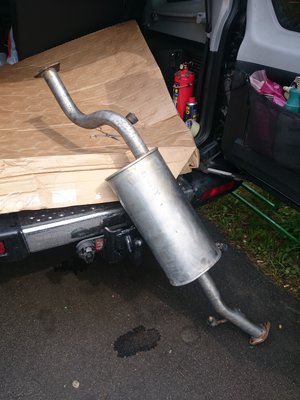

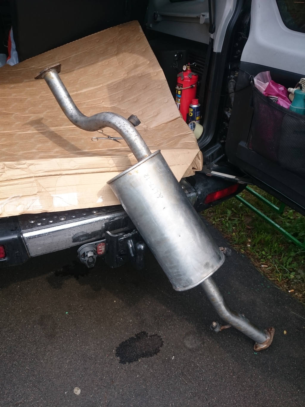

Я себе 2 года назад взял на разборке от P4 3.8 за 5000р. Состояние нового. Пострашнее были за 3-4 тыщи (вида "с пробегом по лужам").

ГАНС писал(а):Также пришёл к выводу, что перегородки основного глушителя (слушал с ямы как напарник давил на газ), снизу отгнили от конденсата который постоянно оседает в глушаке и теперь они и тарахтят, причём снаружи он гад в отличном состоянии при простукивании ничего там не брякает.
Ставишь глушак "напопа" (в позу как на моем фото выше), зажимаешь его коленками, и начинаешь за трубу изламывать в разные стороны.
Потом наоборот (кверхногами).
Если внутри хруст - значит это уже металлолом, а не резонатор.
