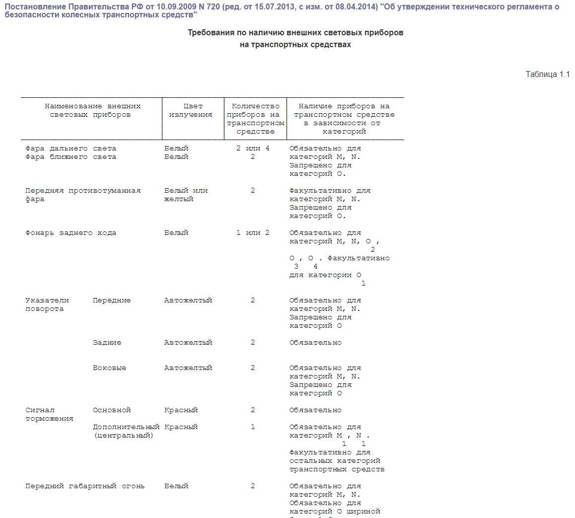

Вот, теперь конкретнее информация появилась.
Действительно, все так и есть:
Приложение 7
1.3. Требования к устройствам освещения и световой сигнализации
1.3.1. На транспортных средствах категорий M, N и O применение устройств освещения и световой сигнализации определяется таблицей 1.1.
Ссылка на оригинал: http://www.consultant.ru/document/cons_ ... 8ff05ac41/
Вырезка из таблицы:
Приложение 7
Вырезка из таблицы:

Таблица странная, кстати. Почему бы цветовую температуру запрещенного/разрешенного не указать?hc2hunter писал(а):Мне другое интересно. Вот смотришь на фару снаружи - вроде белым светит. А когда ты рулишь все-таки оно нифига не белое, а желтоватое.
