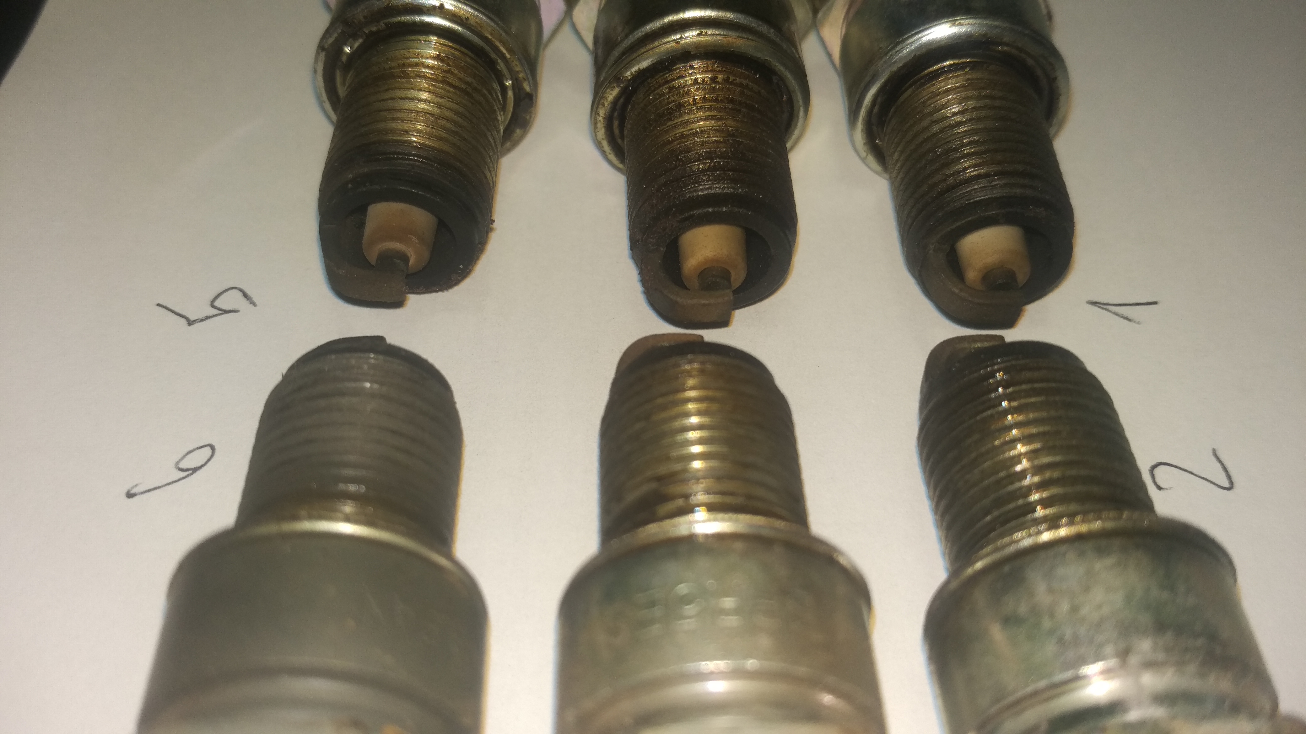

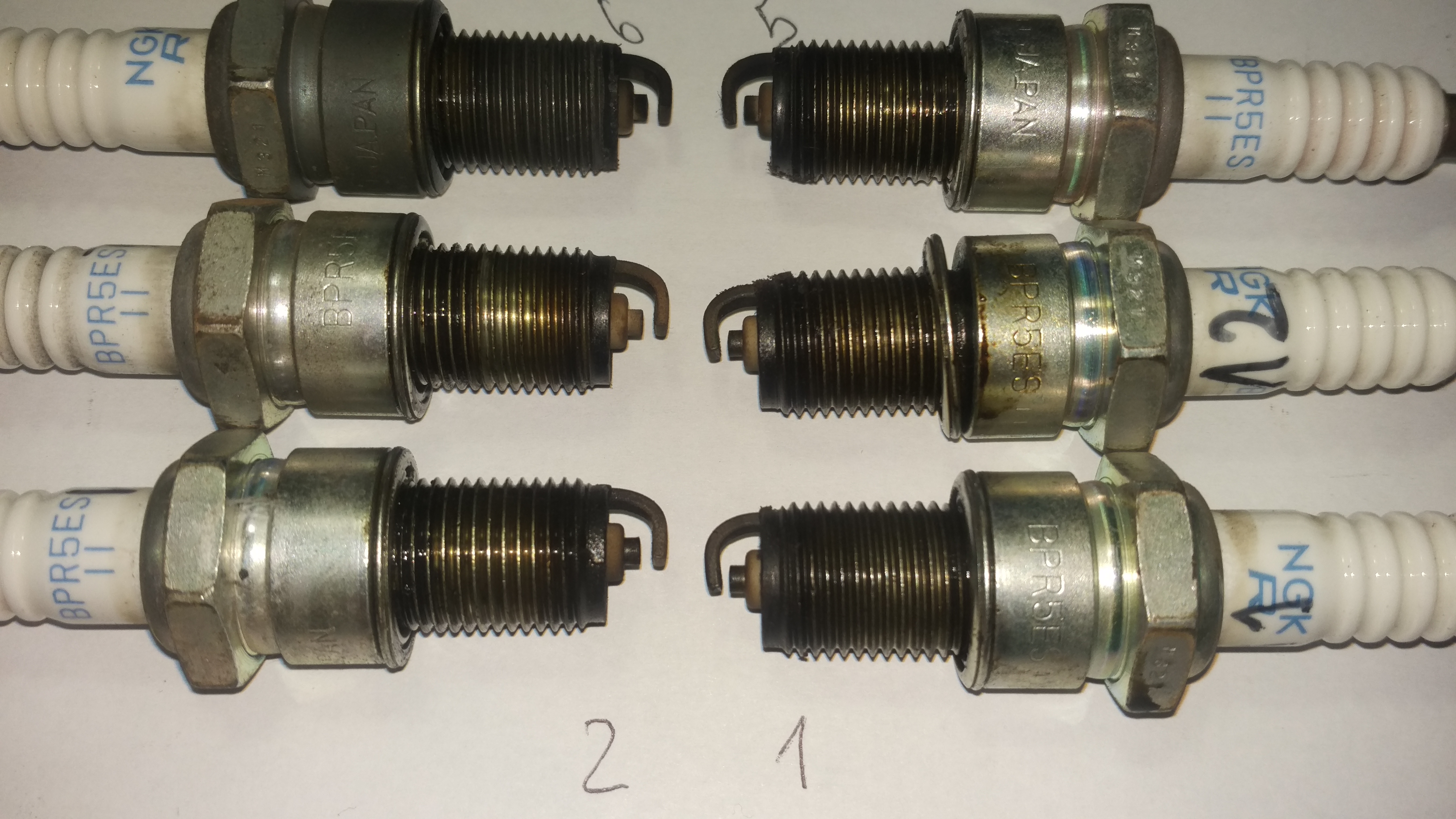

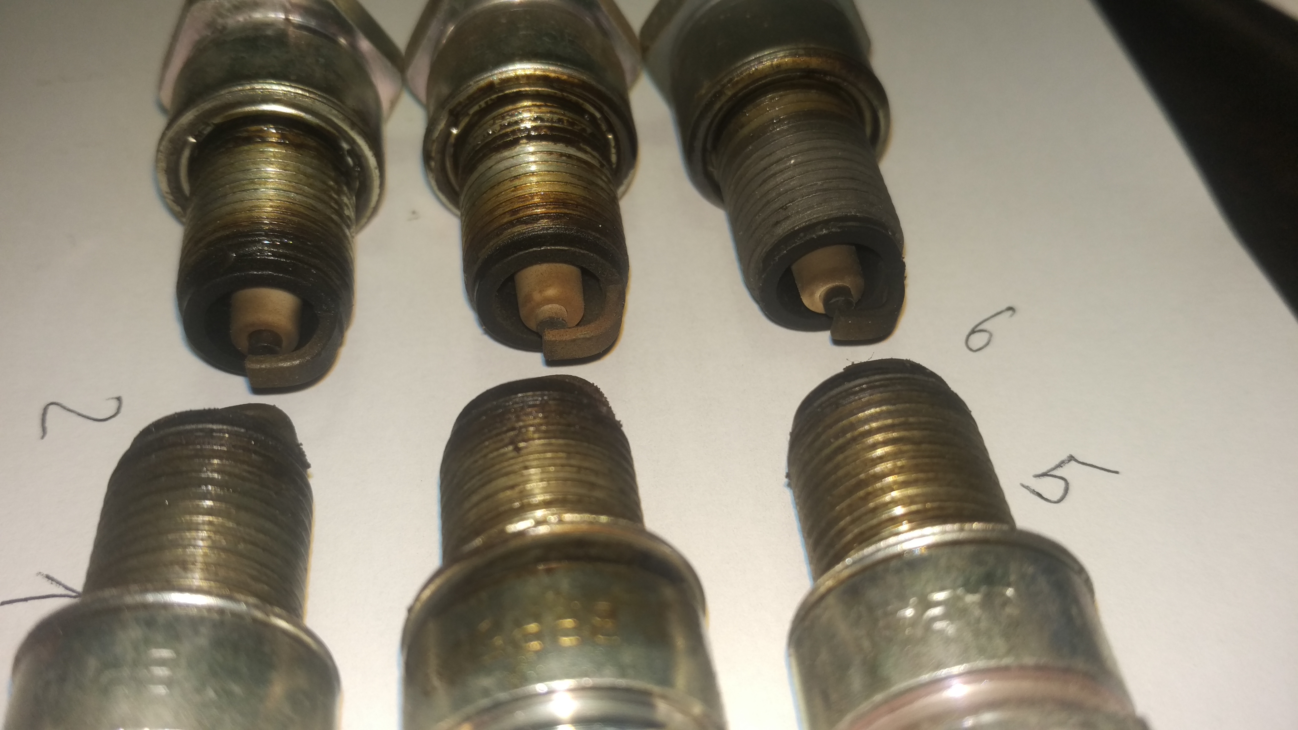

Фото старых свечей
Шестой свечи судя по металической части - было очень плохо, подозреваю, что через ВВ провод, скобы для одевания на контакт свечи я в нем не увидел..

Попробуй подорожник ещё на три года приложить. Почти уверен, что все пройдёт
А шестая - свеча как свеча. Нормально ей было, не вижу никаких прям ужасов
