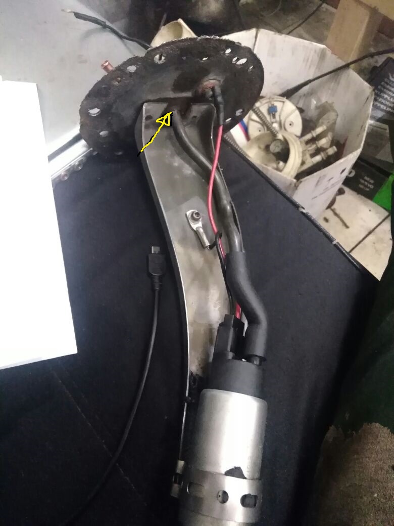

Может у кого завалялся? Не знаю как правильно обзывается запчасть, стоит в баке. Машина: паджеро 2 , 3.5 л двигатель 6G74/ Трещина в трубке, бензо-насос качает бензин обратно в бак. +7921 7476247 Алексей.

Они у всех гниют и ломаются. Вырезать трубку и установить вместо неё штуцер не так и сложно.

Спасибо,так и сделаю. Если до завтра не найдется)))Мичман писал(а):Они у всех гниют и ломаются. Вырезать трубку и установить вместо неё штуцер не так и сложно.

Мишка прав ! Уже больше 2 лет езжу с такой переделкой. Самому поменять - легче,надежней ,дешевле !

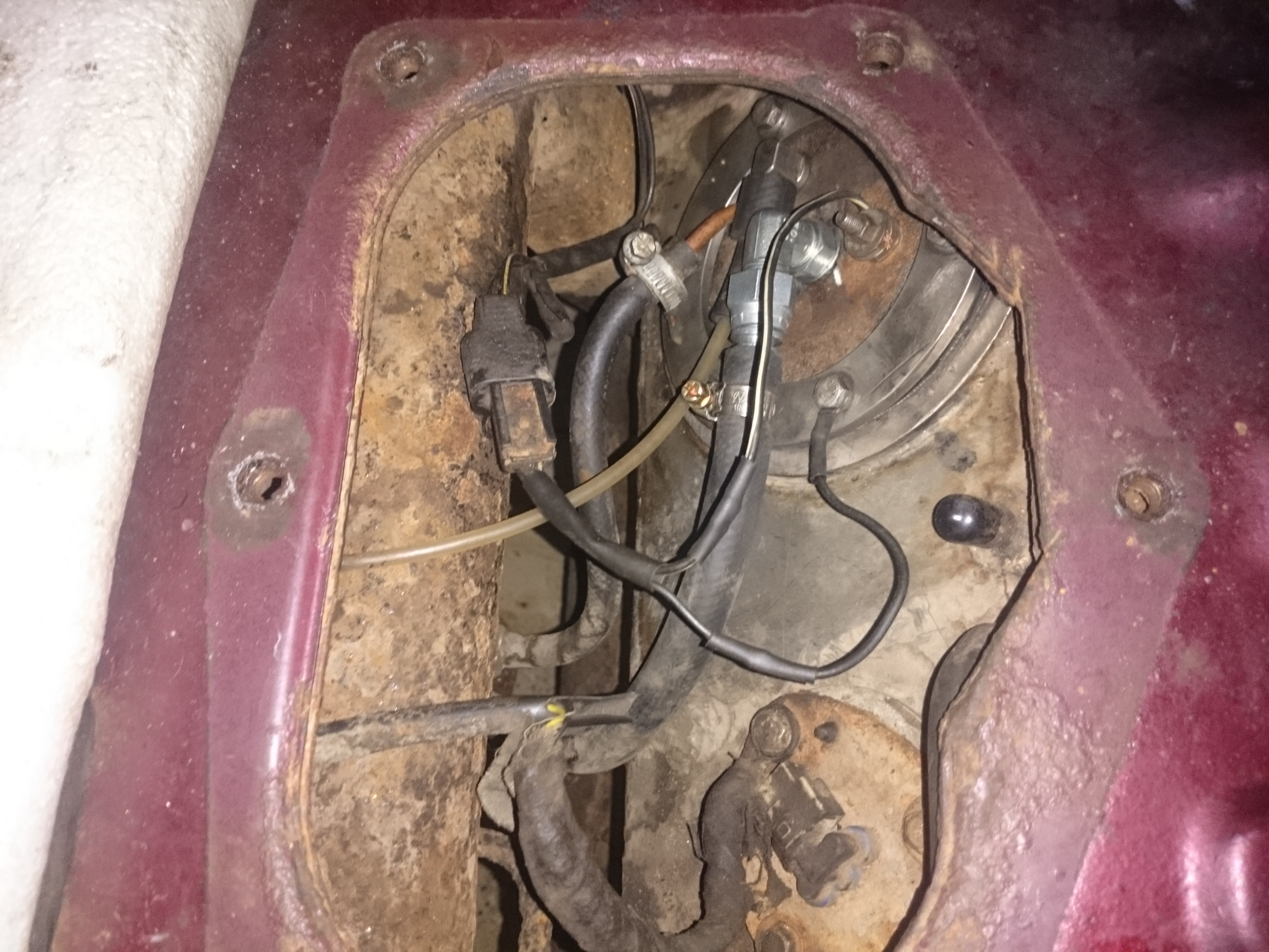

а что за штуцер, есть фотка и переделки?

внутри тоже резиновый шланг поставил?
