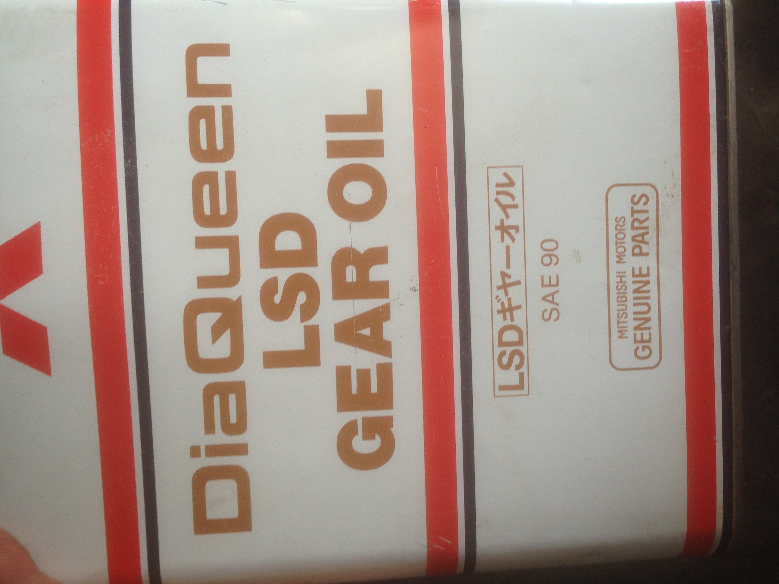

Всем Добрый день! На 86тыс пробега решил заменить масло в мостах и раздатке, позвонил в один сервис, сказали есть оригинал.
Приехал к ним и поменял, в мосты и раздатку залили вот это масло на фото "DiaQueen LSD Gear Oil". После чего я уехал довольный. Спустя месяц прочитал что в мосты и раздатку заливается разное масло по мануалу, и мне по ходу залили не так. Что меня теперь ждёт? Подскажите пожалуйста нужно ли заново менять масла и куда именно залили неправильно? Заранее благодарен.
машина: Паджеро 4 3,0 бензин, 2009г. без кнопки R/D lock.
Белый Mitsubishi Pajero IV, 3.0 бензин 2009г

Спасибо, читал. Много мнений и воды в этой теме. Хотелось бы узнать конкретно от этого масла, что мне залили, вред будет или нет? Забить и ездить или же поменять а то хана механизмам? Мож кто заливал такое? Отпишитесь пожалуйста.

Я бы в раздатке всеже заменил масло.

Sevoran писал(а):Спасибо, читал. Много мнений и воды в этой теме. Хотелось бы узнать конкретно от этого масла, что мне залили, вред будет или нет? Забить и ездить или же поменять а то хана механизмам? Мож кто заливал такое? Отпишитесь пожалуйста.
В раздатке лучше поменять от греха подальше. Я пока не видел ни одного примера, чтобы там масло для лсд дифов нормально работало, просто никому до сих пор в голову не приходило его туда лить.

Именно так ::-X: в раздатке поменяй, а в мостах оставляй - хуже не будет :*YES*:
