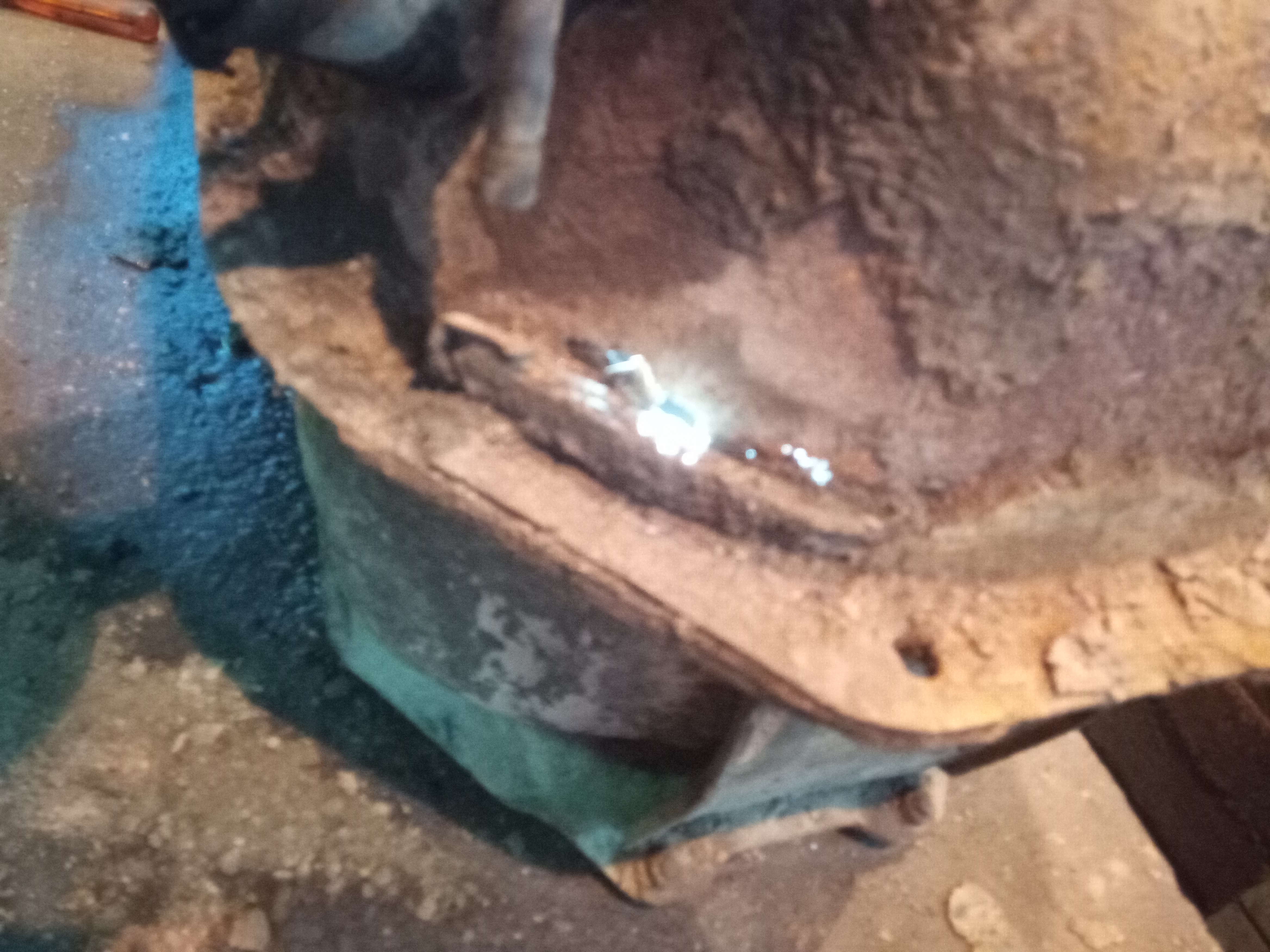

И как она могла туда попасть. ::-[:
Это свет фонаря изнутри))))

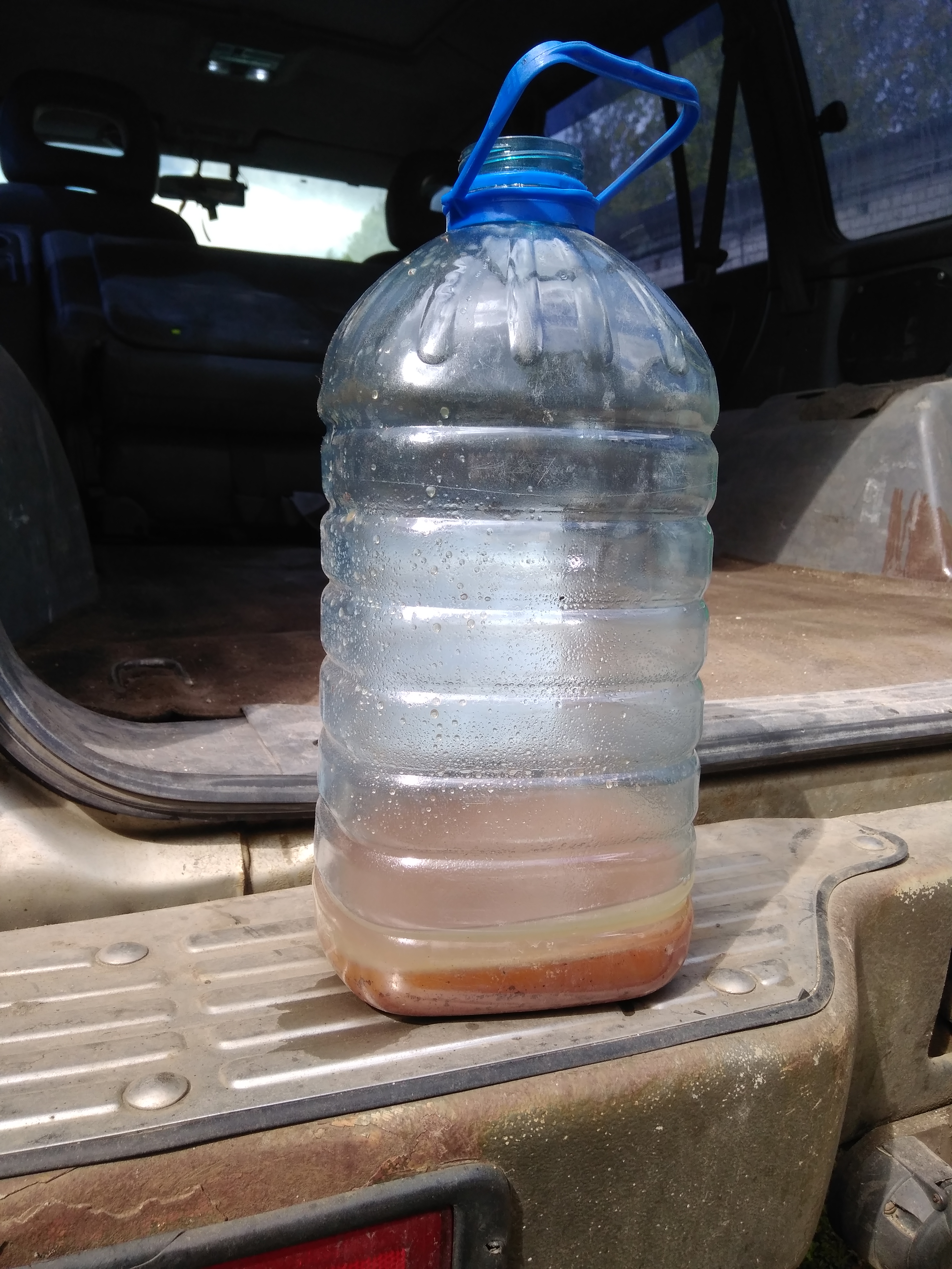

По вопросу воды в баке и сетки. Совсем недавний случай, с дачи выезжаю, километр проехал, и ..заглох, как будто топливо кончилось. :*MEGA_SHOK*: на лесной дороге в 11.00 вечера, темнота, нет никого, ппц. Открыл капот, лягухой качаю, пусто. Полез в бак, открутил лючок - топлива полбака. Ну, думаю сетка забилась, снял ее - вроде чистая. обратил внимание посветив фонариком в бак, что достаточно большой пузырь воды внизу булыхается. Думаю, ну и хер с ним, завтра займусь, а сейчас домой добраться надо, благо дополнительный фильтр-отстойник под капотом еще есть, да и лампа воды в фильтре не горела еще. Надо искать, почему топливо не идет, и нашел, подсос воздуха, хомут почемуто был слабый. Сетку в бак обратно ставить не стал, не до нее было, ехать надо, заборник от руки наживил и помчался. И где-то через километра два загорается лампа "вода в фильтре" :razdrajen: . Остановился, воду спустил, где-то с полстакана было, не меньше. Еду дальше, пару км, и опять лампа воды горит, снова сливаю и снова еду, и так четыре раза к ряду. На следующий день занялся этой бедой. Бак слил, промыл, сетку тоже, все поставил на место, все хомуты протянул, два заменил, фильтр тоже сразу поменял. Все заработало как надо.
Так вот, к чему весь этот опус. В бак я не заглядывал до этого ну с год наверное, все это время проблем никаких не было. заправляюсь с канистр, так что вижу, что лью, соляр чистый как слеза. Вода скорее всего накопилась за это время от конденсата. И пока сетка в баке стояла, лампа воды в фильтре ни разу не загоралась, а как только сетку снял, вот тут-то она и поперла... Так что сетка против воды работает, и как это называть - задерживает, препятствует или непропускает, это дело личного вкуса, но факт имеет место быть.
А вот та вода, что осталось в баке. Если сложить с тем, что четыре раза сливал с фильтра, то наверное литр наберется.
Так что совет: содержите сетку в баке в порядке и проверяйте исправность датчика и лампы воды в фильтре, и будет счастье. :*BYE*:
