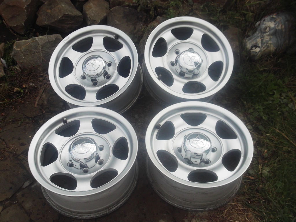

Собственно может у кого валяется в гараже без надобности 1 или 2, а может быть даже 3 или целых 4 штуки ступичных колпаков на такие диски? Куплю любое не нужное Вам количество! Так то нужен пока один - все защёлки поломались. Но чую потом и на остальных отлетят. А диски прикольные!

рассмотри вариант обычных колпаков или железные те что хром.и можно такие(это мои диски и колпаки.езжу 2 года прблем нет...) да и при утере не дорого они стоят....<Вавил> писал(а):Собственно может у кого валяется в гараже без надобности 1 или 2, а может быть даже 3 или целых 4 штуки ступичных колпаков на такие диски? Куплю любое не нужное Вам количество! Так то нужен пока один - все защёлки поломались. Но чую потом и на остальных отлетят. А диски прикольные!

О! А как ты туда пружину впихнул? На которую колпаки нащелкиваются? Такой комплект колпаков у меня есть запасной. Только пружина чет туда не полезла. Дырки что ли меньше...

с небольшим усилием легко всё становится...как поставиш пружину-немного усики раздвинь на ружу-и поверь колпак ооочень хорошо будет держаться!<Вавил> писал(а):О! А как ты туда пружину впихнул? На которую колпаки нащелкиваются? Такой комплект колпаков у меня есть запасной. Только пружина чет туда не полезла. Дырки что ли меньше...

Чет не получилось... диск тоще что ли. Пролезть - пролезла, но длины усиков не хватает чтобы войти в нужный паз на колпаке... х.з.

Пружину возьми от задней оси, там усы длиннее.<Вавил> писал(а):Чет не получилось... диск тоще что ли. Пролезть - пролезла, но длины усиков не хватает чтобы войти в нужный паз на колпаке... х.з.

MB 624909 задняяoleg002 писал(а):во как! не знал...у меня почемуто пружинки все одинаковые..Chumahod писал(а):Пружину возьми от задней оси, там усы длиннее.<Вавил> писал(а):Чет не получилось... диск тоще что ли. Пролезть - пролезла, но длины усиков не хватает чтобы войти в нужный паз на колпаке... х.з.
MB 624908 передняя
С непривычки разницу видно, только если рядом на стол положить.

Вот так да.... и колпаки что ли разные передние и задние? Завтра сравню! Лежит такой новый комплект! Кто то тут на форуме продаёт постоянно. От дэлики что ли...
