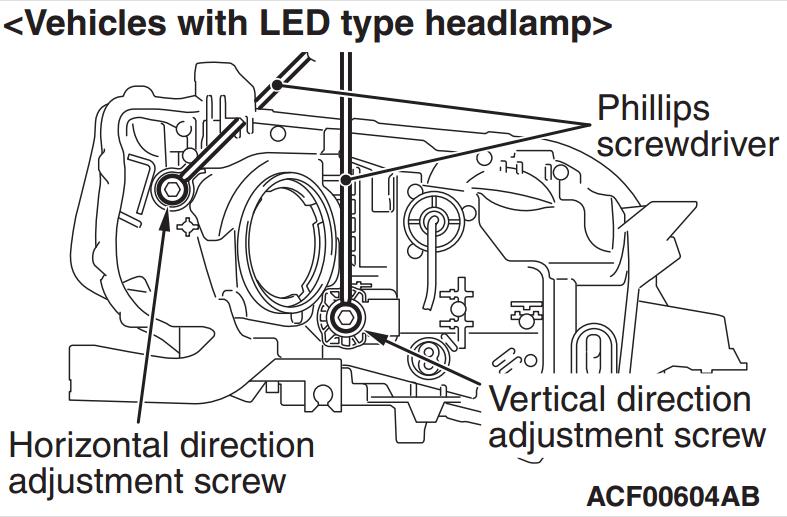

Кто занает как его регулировать. Мне что-то кажется, что выставлен высоковато, дальний так вообще светит очень высоко

Alligator писал(а):Кто занает как его регулировать. Мне что-то кажется, что выставлен высоковато, дальний так вообще светит очень высоко
