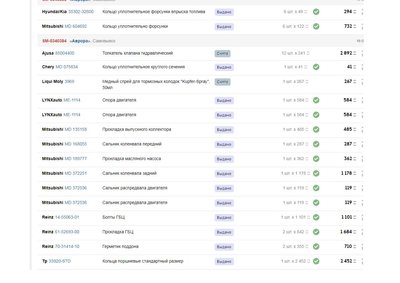

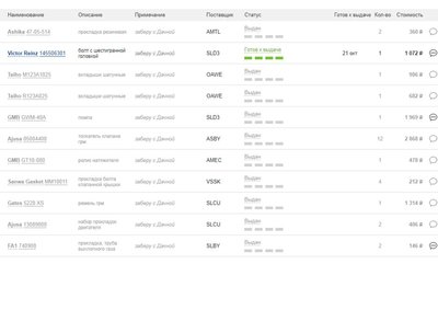

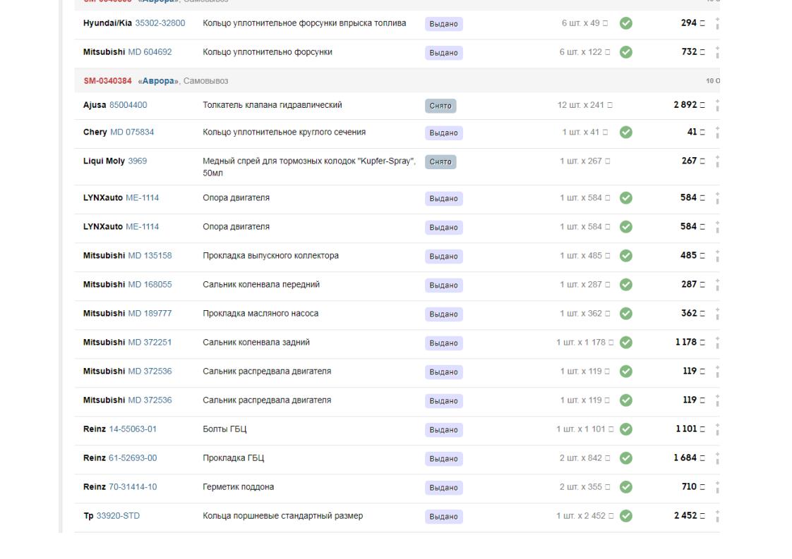

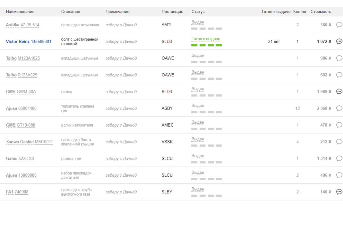

Список деталей для капитального ремонта 6g72 12 клапанов
Мотор 6g72 12 клапанов 150 л.с. Все детали подошли. Оригинальные детали ставились из соображений надежности или если замена не вызывала доверия
Колечко MD 030763 не покупалось, но лучше заменить
Колечко MD 096909 не покупалось.
У меня оба колечка для надежности были посажены на герметик
Причина ремонта--прогнившая прокладка ГБЦ
Может кому пригодится
Цены октябрь 2017 г.
