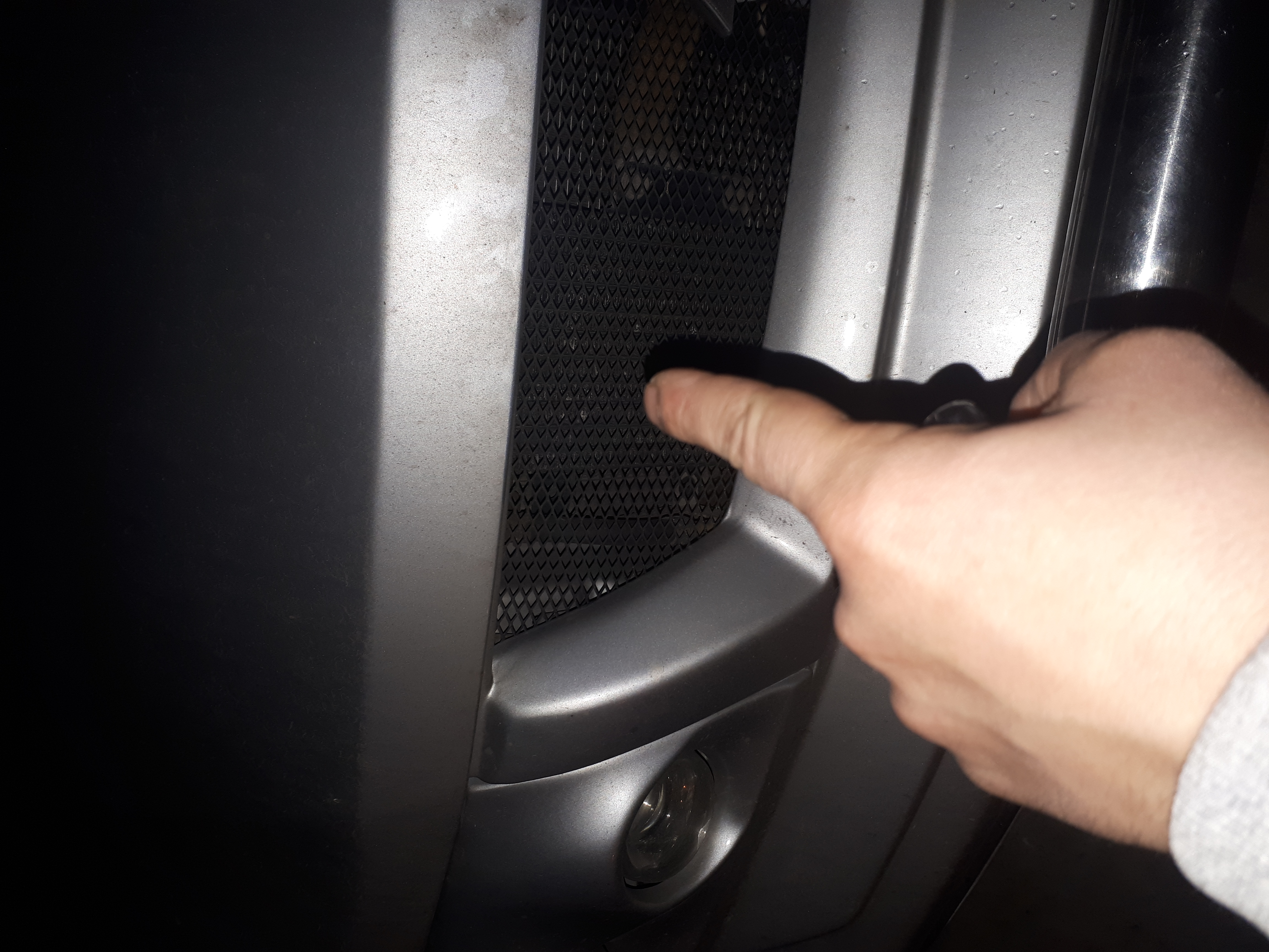

1. маленький радиатор холодный , при температуре коробки 97-100 гр , фото 1

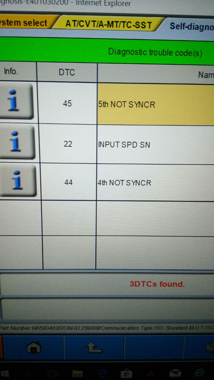

2. сделал диагностику , фото 2 - это ошибки

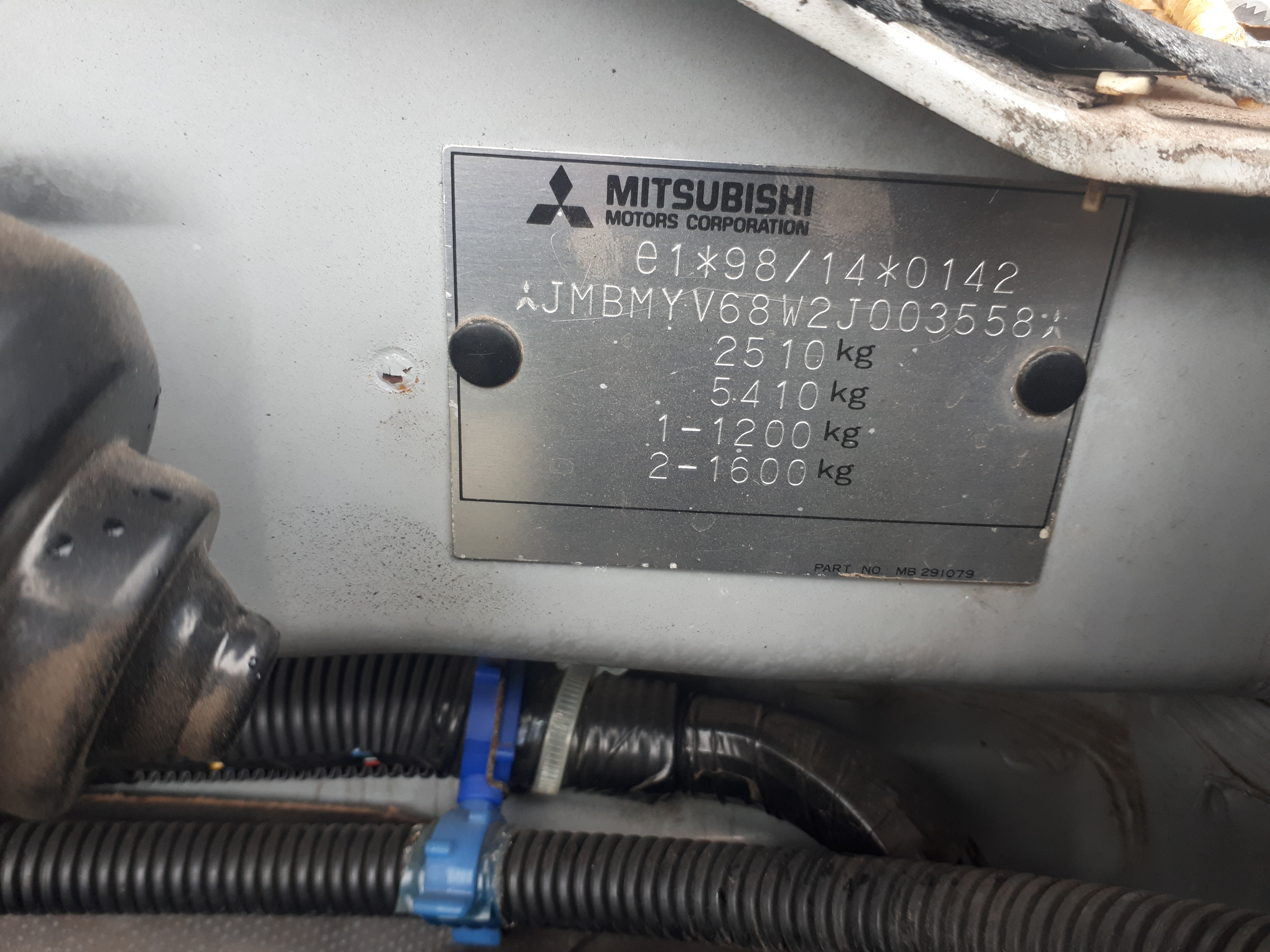

Dr.Evil, фото подкапотной таблички с моделью акпп в тему. По ошибкам - 22 критичная ошибка, хана или датчику входных оборотов акпп или его проводке или эбу акпп.
Радиатор можно проверить на забитость скинув с него шланги и дунув в него воздухом.

скинул трубки , продул все гуд , завел масло не идёт
